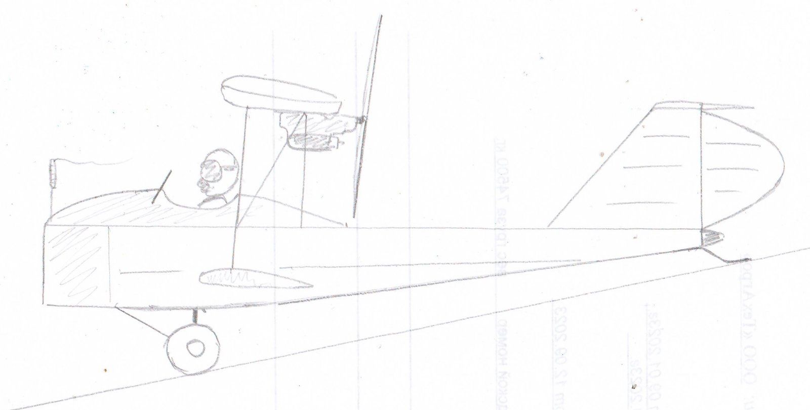

Задача очень интересная. Некоторые соображения:
ВМГ на базе двигатель РМЗ-500 или Ротакс 503 , вес около 45 кг, на конструкцию остается 70 кг.
Конструкция навеянная бомбардировщиками первой мировой войны , вес взлетный 315 кг, одностоечный биплан с нагрузкой на крыло 26,5 кг/м2, (V свал 65) Крылья деревянные однолонжеронные 7х0,85, толкающий двигатель, фюзеляж простой коробчатый , деревянный, обшивка ткань, закругление носа-фанера, стеклопластиковый гаргрот в носовой и центральной части. В варианте двух пилотов-на последнем шпангоуте сьемный свиновый груз примерно 9 кг.( Взлетный вес не регламентирован). Пилоты бок-о бок. одна РУС посередине. Минимум приборов( Ротаметр, Тахотметр, Температура, Вариометр, Высота) Шасси рычажное резиновый шнур.
