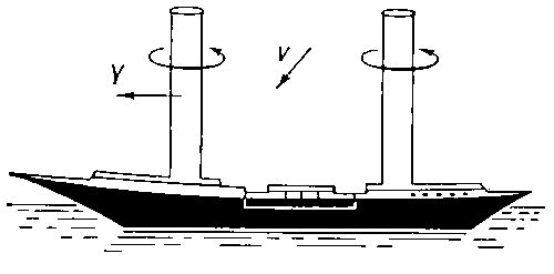

Есть такой ротор Флеттнера,Кусто на своей Алкионе 2 штуки поставил для маневренности.Вращающийся вертикальный цилиндр,работает как и парус при наличии ветра.
Вопрос,куда будет тяга-в сторону встречного движения воздуха или попутного?
Это эффект Магнуса. Причина вязкость воздуха.
Сзади на трубу дует ветер,
со стороны, где направление скорости потока и вращения цилиндра совпадают, увеличивается давление , а со стороны, где они противоположны, — уменьшается. В результате давление на одной стороне возрастает, а на другой уменьшается. в этом случае спереди трубы давление уменьшается.
    2,3 КБ · Просмотры: 188
Я знаю другое объяснение.
Со стороны,где скорость потока ближе к окружной скорости поверхности, погранслой меньше (или отсутствует), с противоположной - наоборот нарастает.
При этом, на первой стороне отрыв потока затягивается, на второй происходит преждевременно.
Точка соединения потоков смещается в сторону раннего отрыва, что эквивалентно профилю под углом атаки ...
