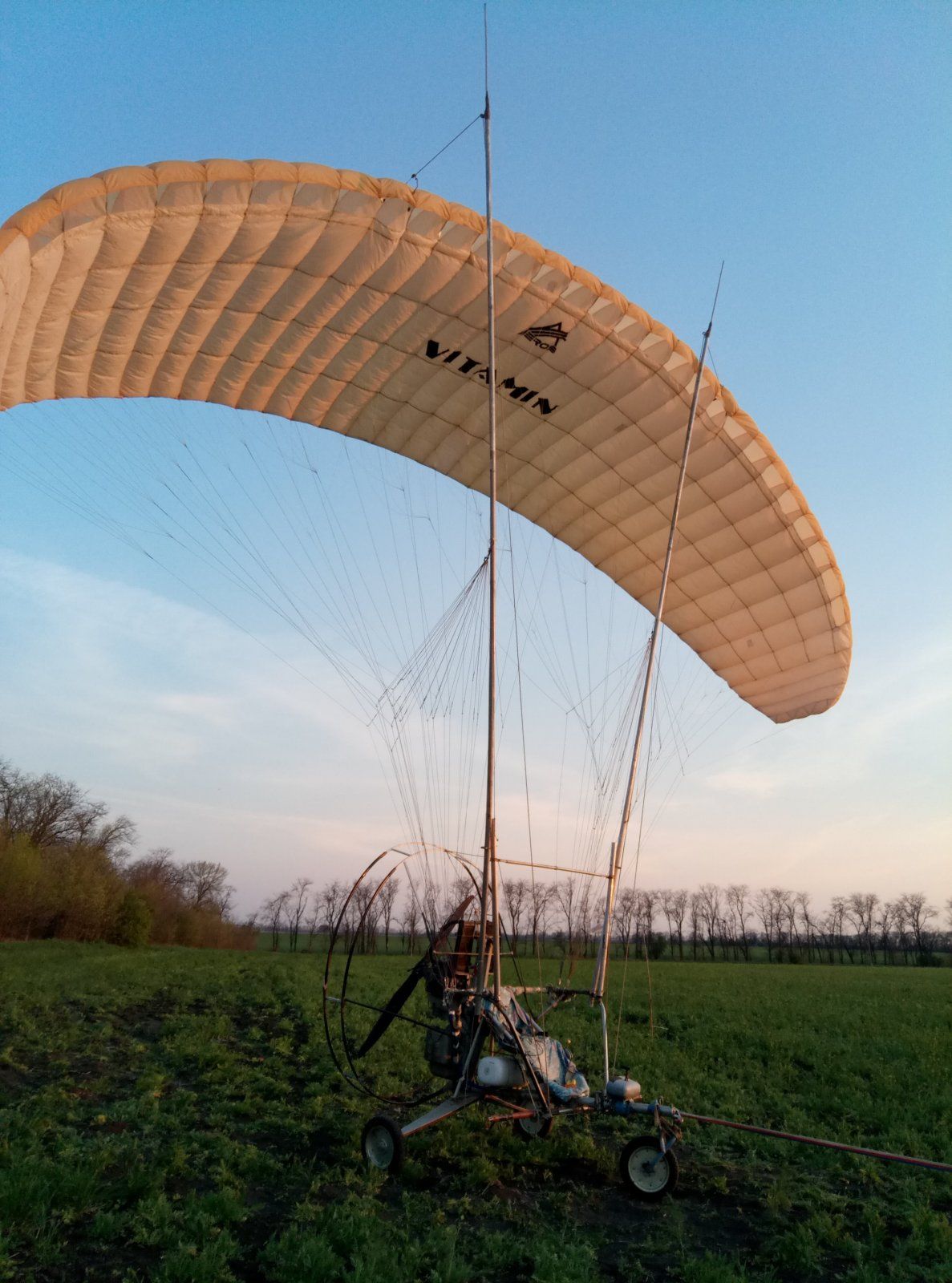

Интересный проект, это тот случай, когда проект ради проекта. Нужно провести легкие краш тесты с имитацией заваливания в позу черепахи и на бочок, хотя бы на земле. Еще нужно подумать о том что делать когда водная часть ЛА начнет эфффективно тормозить о воду а крыло за счет своей инерции будет стремиться лететь вперед, клюнет вся эта конструкция носом в воду или выстоит. К примеру при посадке классического паралета в полный штиль, достаточно сложно затормозить крыло что бы оно не упало вперед. Если только срывать задними рядами.
А если совместить этот аппарат с мощным электрическим квадрокоптером, получится паралёт с вертикальным взлётом и посадкой. Взлёт и посадка на электричестве, а полёт на бензиновом двигателе. Я думаю, крыло на жёстких стойках позволит это реализовать. Прошу больно не пинать, пока это лишь мысли и предположения.

Здесь с этим немного проще. Крыло передней кромкой привязано к стойкам ( не жёстко, подвижность остаётся! ) Стойки при этом выше крыла, так что упасть у него нет возможности.

Реалистичная на ноль процентов - при очень высоком центре давления взлёт/висение возможен только в закрытом помещении.
Да и осуществить разгон не реально по той же самой причине...

Так ведь можно электромоторы, в нужном количестве, разместить вокруг аппарата сильно выше самой тележки, соответственно выше центра тяжести. Да, выше кольца с электродвигателями парусное крыло, но ниже почти вся масса конструкции ...
Если вы думаете, что чем выше винты относительно ЦТ, тем устойчивее, то вы ошибаетесь с точностью до наоборот. Устойчивостью обладают как раз таки аппараты, у которых ЦТ значительно выше винтов.
Ну и парус крыла по-прежнему никуда не денется и всё равно будет располагаться выше винтов и при разгоне будет запрокидывать аппарат назад, а несущие винты будут создавать противотягу препятствуя разгону...
Фото, для большей наглядности:

Впечатление от фото - лучшая "мачта", это та, которая разместилась внутри крыла, и... плавно превратилась в лонжрон😉 - типа как у Woopy:
Очевидно, что по весу конструкций: Woopy vs параплан с мачтами, практически то на то и выходит, уровень сложности тоже сопоставим, только вот у Woopy поменьше общее сопротивление (стропы отсутствуют), и с ветроустойчивостью на взлёте/посадке всё обстоит в разы лучше.

Какой погодный максимум по ветру у вашей конструкции с жесткими подпорками для крыла? На суше, на воде?
Только тихая погода, ветер до 3 м.с. на суше. А на воде я пока с крылом небыл, но, думаю, что погода должна быть ещё тише, чем на суше.

Здравствуйте ! Я решил облегчить старт на паралете. Хочу чтобы купол изначально находился над аппаратом, чтобы не поднимать его с земли, рискуя сломать винт и стропы. У меня получился вот такой паралет. Очень хотелось бы узнать Ваше мнение по этому поводу. см.фото
Старт на паралете, достаточно простой, что бы не ломать винты и не рвать стропы нужно отработать старт и иметь исправное оборудование. Не ушатанный параплан и мотор с достаточной тягой. Риск завалиться/поломать/оборвать при классической схеме старта намного меньше, чем при параплане на жестких стойках. На фото , выглядящий стремно витамин, не в этом ли сложности старта? Устойчивость паралета во многом зависит от правильной развесовки и его конструкции.
А погодный диапазон практически в два раза шире чем вы предполагаете со своей конструкцией и то что при трешке он будет устойчив на земле есть сомнения.
В результате проведённых экспериментов, получился паралёт, имеющий некоторые преимущества в сравнении с классической схемой. Например, я довольно спокойно взлетаю со встречным, боковым и попутным ветром. Разница лишь в длине разбега и скорости, относительно земли. При этом техникой старта на паралёте ( в общепринятом смысле ) могу вообще не владеть. При интенсивных полётах мне ненужно каждый раз раскладывать крыло на земле, причём строго на ветер. Так же, наверное, есть шансы построить гидропаралёт-амфибию. Так же, я надеюсь, шансы есть поставить на него электрический вертикальный взлёт/посадку, а маршевый двигатель оставить бензиновый ( но это пока только в теории и подразумевает эксплуатацию как на амфибии, так и в сухопутном варианте ). Да и в позу черепахи, кстати, попасть теперь сложнее, так как параплан не выводится наверх с земли. Из минусов, потери в мобильности и меньший погодный диапазон. В общем это, как говорится, вкратце. 😅

тут бы упомянуть ветровой максимум при котором вы это делаете спокойно. Может видео есть.
Все тоже самое спокойно осуществляется взлет на паралёте классической схемы, при ветровом максимуме не больше 2м/с в попутном и (возможно) 3м/с бокового.
То есть этот пункт в плюсы записывать не стоит.
И что остается?
Возможность взлетать с воды? - а был такой опыт, как оно?
