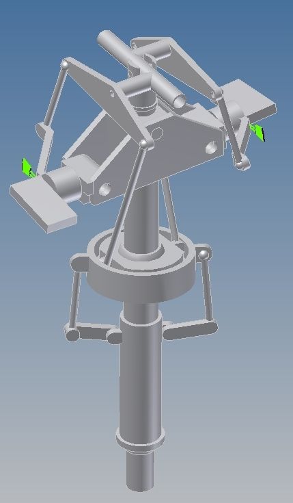

экспериментальный вертолет
Вот как пример...
модель сделана "с натуры" (реальный аппарат) для проверки и коррекции  кинематики управления и ОШ и ЦШ... было излишне чувствительно...
идея и конструкция, вроде как, от Артемчука - похоже на то...
откровенно просматривается та же Белловская схема, но несколько "вывернутая на изнанку"... но выглядит несколько проще, чем классика...
принципиально мне нравится...
но от СХЕМЫ до РАБОЧЕЙ конструкции путь, ох как непростой...
если из схемы не оч. понятно - общий шаг центральным штоком сквозь вал...
на схеме нет шлиц-шарниров...

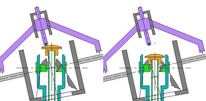

А чем назад прижимать будете? (картинка ниже). Пружинка там не поможет, само не выровняется. Инерция, однако.
Эта штуковина сверху, кстати, помимо всего еще и неплохой эксцентрик.
Далее про ось, которая меня вчера так заинтересовала )) Вы сказали для чего (это очевидно), но не сказали зачем? )))
Если на аналогиях - возьмите в руку крепко надутый воздушный шарик, положите на него сверху подшипник, и попытайтесь донести его, например, из спальни на кухню вот по простоте управления, это примерно то что вы нарисовали 😉

Вот как пример...
Похоже, несколько модернизированная схема Белл.
Предполагает использование гиростабилизирующего стержня. Смеситель "гиро" сигналов и сгналов от управления вынесен наверх. К сожалению, это привело к использованию некоторых тяг и ползуна А.П. ...
Собственно АП даже стал проще (он неподвижен по вертикальной оси) ввиду разделения функций управления ОШ и ЦШ

А чем назад прижимать будете? (картинка ниже). Пружинка там не поможет, само не выровняется. Инерция (?!), однако.
Поднимая ручку О.Ш. (и, как следствие, толкатель с коромыслом) мы преодолеваем действие аэродинамических моментов, сопротивление торсионов кручению, и сопротивление возвратной пружины в стакане коромысла.
Опуская ручку ОШ. мы позволяем этим силам вернуть все в исходное положение. Не забывайте, что по крайней мере, два раза за один оборот винта махи лопастей и штанг серволопаток меняются местами, т.е. втулка проходит через нейтральное положение.
Если честно, то и сам не знаю зачем. Просто, Хуан де ла Сиерва так велел Беллу и Хилеру, а я их уважаю...
Нихтъ нихтъ нихтъ!!! Вы ни в коем случае не преодолеваете "действие аэродинамических моментов" толкая ручку - по Вашей схеме их на этом этапе преодолевает двигатель. А все аэродинамические моменты вы получите обратно на ручку ош 😉 А дабы пружине и торсиону(?!) хватило мощности преодолеть их и вернуть назад переведя "аэродинамические моменты" в тягу НВ, их суммарное усилие должно превышать вес ЛА, да и рука на ручке должна быть весьма раскачанной 🙂
