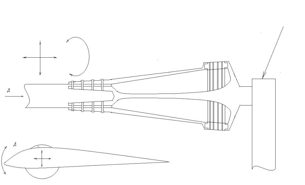

\\\Стоит задача:[/color] соединить втулку Н.В. с цапфой лопасти при помощи некоего устройства с применением эластомера, обеспечивающего осевые движения лопасти.
Как Вы это себе представляете?

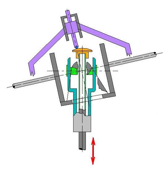

Почти.
Только если в систему Хиллера сделать привод на общий шаг,
получится посложнее системы Белла-Янга, по количеству поводков.
А гидравлика на О.Ш. все таки не очень.
И сложнее, и менее надежна.
А в этом чертеже действительно есть некоторая нелогичность.
А скорее непонятная мне логика.
Возможно это автомат против маст бампинга.
Именно поэтому я предложил применить гидропривод О.Ш.
Масса рычагов, качалок и тяг отпадет. Осталось сосредоточить внимание на гидроузлах, передающих давление на вращающиеся детали, что в принципе, решаемо.
Возможен вариант с тросом, проходящим через втулку, крестовину и полый вал, но это еще менее надежно.
здесь ВСЁ. Стрелкой показан вал ротора. Что ещё пояснить?
    31,5 КБ · Просмотры: 153
Если и ЭТО не понятно - то Вы, "...дремучи как джунгли"(пардон) 😎........

к сожалению "надежность" это слишком малоопределяемая и малопрогнозируемая субстанция... поэтому здесь есть много места для "объективного субъективизма" 😉
гидравлика с передачей на вращающиеся компоненты!!!-
я бы на такой аппарат не сел... это явный перебор...
с виду как обычный тефлон со сковородки
ежели и тефлон содранный со сковородки, то его как-то надоть приклеить к пластине, что бы при ее жутчайших деформациях не отпал, упаси Бог... :STUPID
но там все-таки не тефлон, как мне поясняли, а размешанный в эпоксидке порошок MoS2, сиреь дисульфит молибдения...
и так же проблемс с адгезией этой адской смеси к изгибающейся и трущейся об соседнюю пластине
В опред. случ. заменителем той экзотической сталюки может быть 65Г, но за ресурс не поручусь...
Пластиковый торсион может иметь несколько другой вид...
это тоже тут (или в соседней ветке) демонстрировали
(на втулке какого-то автожира и подобное же на вертолете из Кумертау)
ни х..на там экзотического нету...сталюка известна, толщина и геометрия тоже...а то, что парням молибденом покрыть качественно в Украине не смогли и пришлось отходы на эпоксидке клеить...так это дело поправимое

Учитывая критические замечания WOW и mechanic
привожу очередной вариант управления О.Ш. без гидравлики. Конструктивно не  сложнее.
Ваша  критика?
