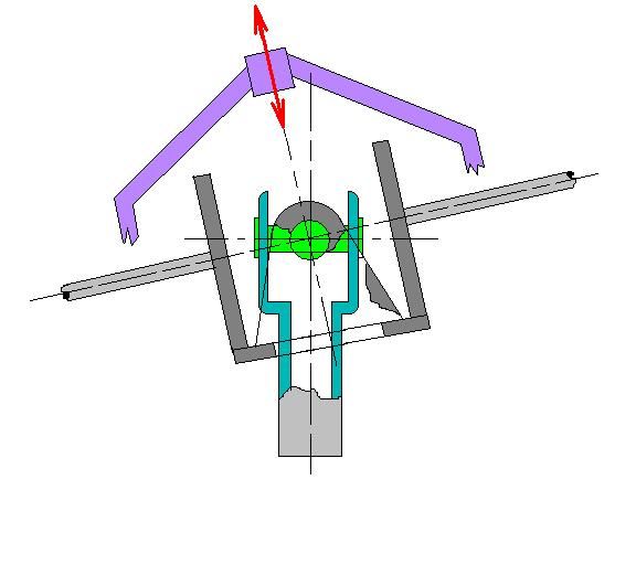

В пояснение к предыдущему посту.
Как по Вашему мнению можно механически (не особенно усложняя) осуществить осевые перемещения коромысла поводков лопастей при колебательных движениях втулки в двух плоскостях?
    26,4 КБ · Просмотры: 100
Приведите хотя бы рукописные картинки предлагаемых Вами решений, в сравнении с предлагаемыми мною. Язык конструкторов - это графика

Вы правы. Таких картинок много. К сожалению, все они рассматривают гораздо более сложные устройства чем то, о котором я говорю. Т.к. все эти картинки изображают RC конструктивные решения, думаю вряд ли удасться достичь цели, путем  простого увеличениея масштаба.
Таких вариантов я перебрал множество, после чего остановился на гидравлическом способе.
Примитивная гидросистема предполагает добавление к приведенной мною картинке лишь двух узлов, осуществляющих передачу давления жидкости на вращающиеся детали и гибкого шланга...
Повторяю, если найдете что-либо более простое - буду только рад.

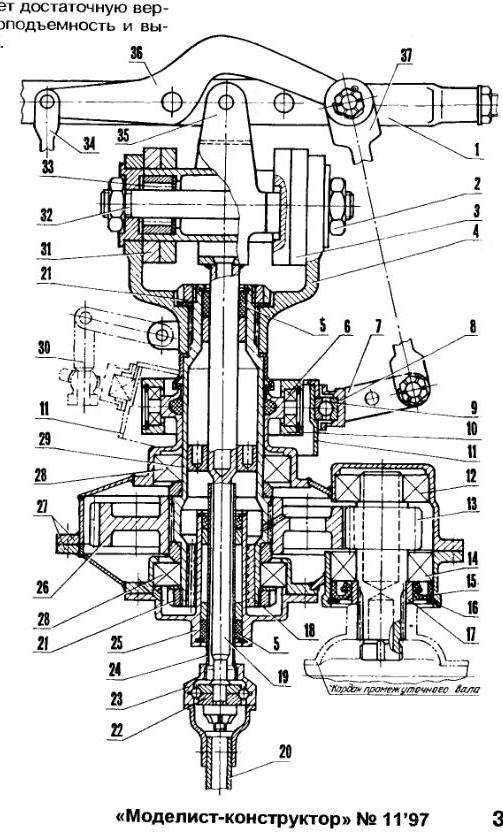

По-моему для Вас это идеальный вариант, тока надо конструкцию мало-мало причесать...
    91,9 КБ · Просмотры: 102
Это решение пришло в RC с начала истории вертолетов и если вы посмотрите на первые машины Белла вы его увидите на каждой - тут действительно просто изменение масштаба только в обратную сторону.
Применялось оно не потому что не могли придумать и рассчитать что-то более сложное, а потому что его было просто, дешево и надежно изготовить "в гараже". Так же и в rc - оно появилось благодаря простоте изготовления... Естественно, это не самый оптимальный вариант... но это то, что можно сварить из водопроводных труб при помощи рулетки, уголка и е....й матери 😉)))
От такого причесывания волосы дыбором встают! (юмор я оценил). Картинка, кажется с Fl -282? Там были другие требования.

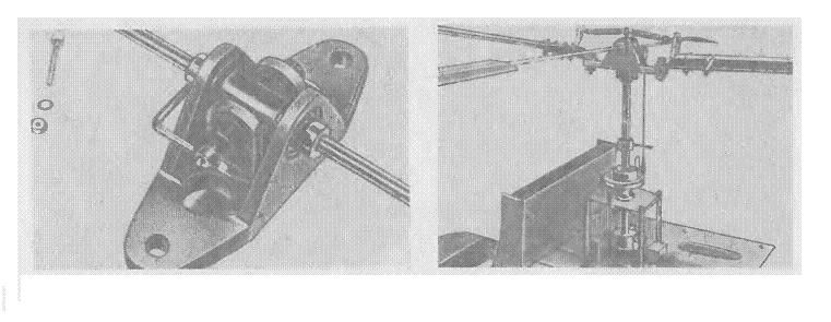

Почему же винегрет? Схема очень старая и простая. Люди на ней летали еще в конце сороковых... Да и на RC (если это Вам ближе) применялась много раз...
