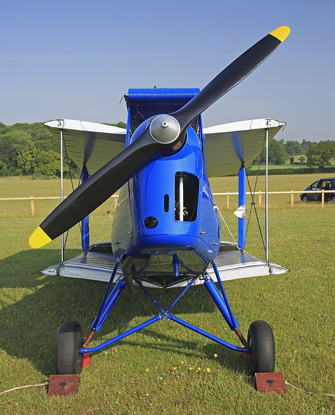

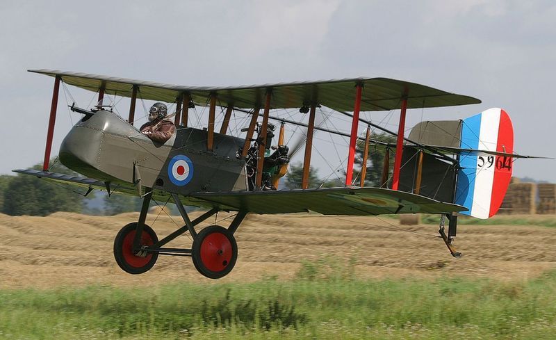

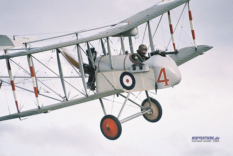

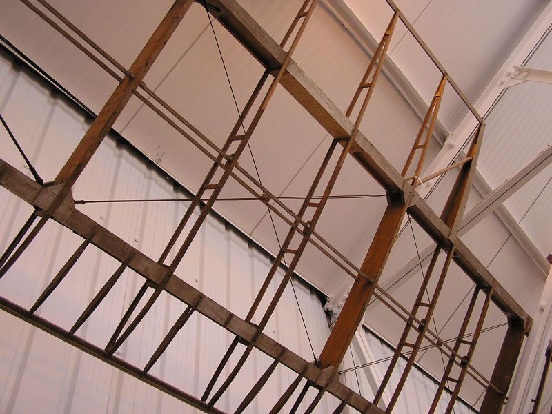

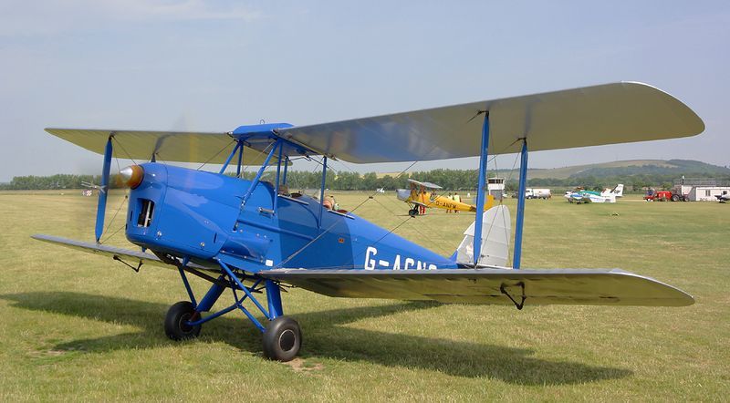

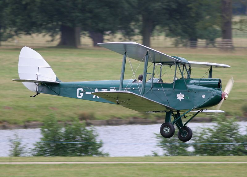

Бипланная схема для категории СЛА, это самый лучший вариант, но это мое мнение, я их люблю, особенно старые 😉, вот как вариант для гаражного хранения :~)
    59,6 КБ · Просмотры: 274
    90,1 КБ · Просмотры: 276
    126 КБ · Просмотры: 275

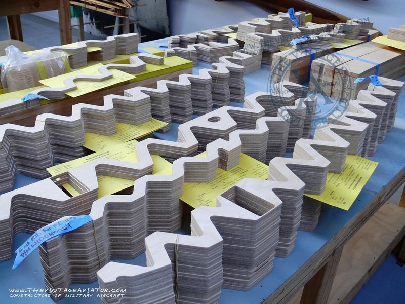

  Ну тогда наверное вы правы... я честно говоря не сталкивался с гибкой и грешным делом подумал что автор топика имел ввиду именно лёгкую... но испытания сравнительные думаю провести было-бы интересно...например с целью использования на стенках балочных нервюр без отверстий облегчения...вертикально внешними слоями... 😉

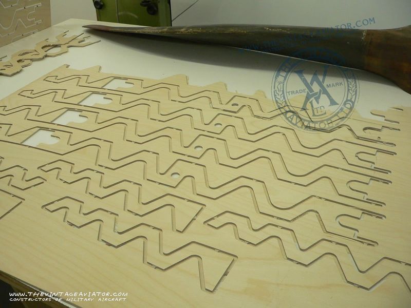

Вариант изготовления нервюр 🙂, выше давал ссылку на сайт.
    68,1 КБ · Просмотры: 269
    103,2 КБ · Просмотры: 278
    88,3 КБ · Просмотры: 273

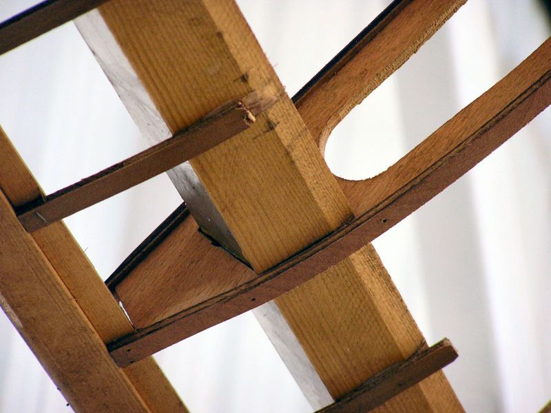

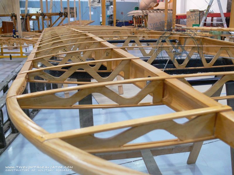

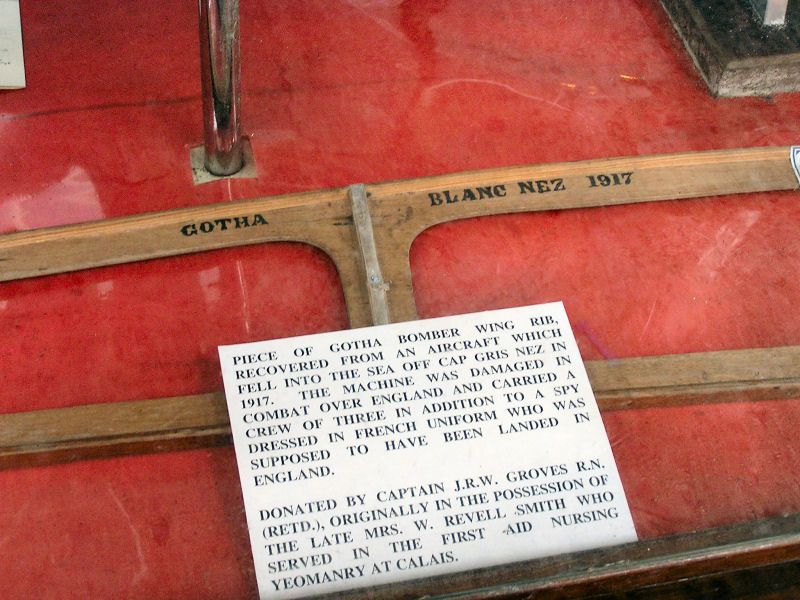

Смотрится канеш красиво... когда так из листа готовые заготовки...раз и почти нервюра... 😉
А с точки зрения сопромата не очень...мягко выражась... это натурально полная копия конструкции 20-х годов? :🙂
    90,6 КБ · Просмотры: 297
    68,8 КБ · Просмотры: 280
    95,8 КБ · Просмотры: 323
Во-о...это правильная классика жанра.  Всё на месте...кроме первого снимка...но как известно исключения только подтверждают правила.  🙂

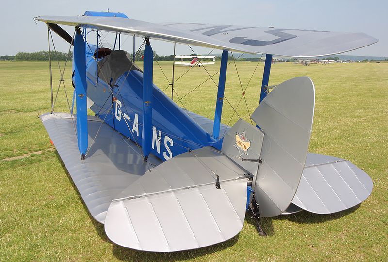

Нравится его цельнодеревянная конструкция и возможность складывания крыльев, он попроще тигрового мотылька и мотор рядный можно автомобильный поставить 🙂.

Спасибо Коля, просто на тех фотках со сложеным крылом фюзеляж и двигатель как у Тайгера а на отсутствие стреловидности я внимания не обратил... в общем это какая-то помесь Тайгерджип....типа бульмастиф... 🙂

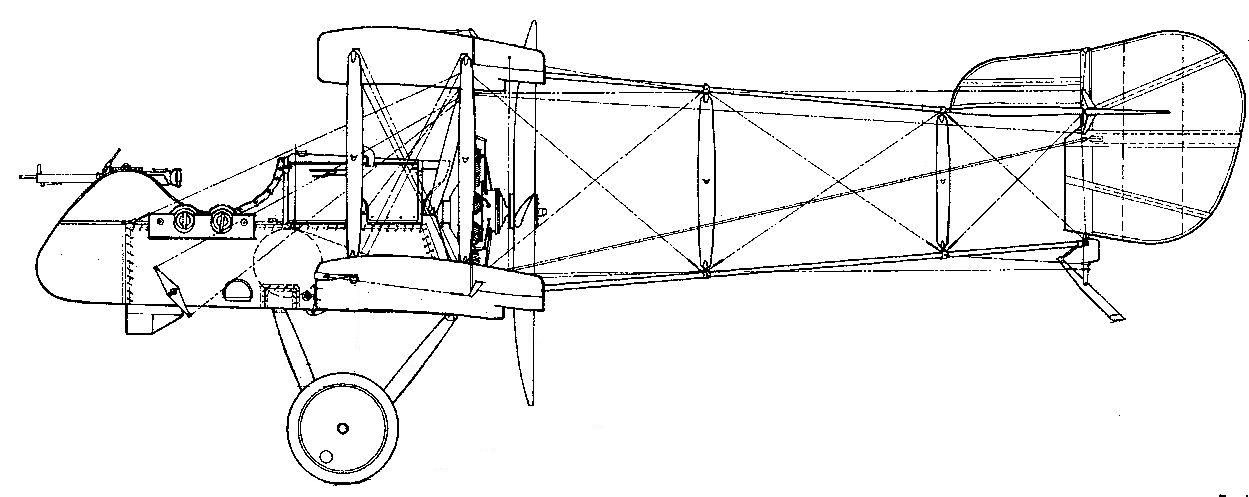

Чертежи такого формата с масштабной линейкой, пересчитывать конструкцию на прочность ведь всеравно прийдется под себя, но копийность внешнюю сохранить,может найду еще что нибудь по нему.
    90,3 КБ · Просмотры: 273
Коль, так тут и пересчитывать практически не надо...открывай в Пэйнте и пользуйся линейкой поделив на 2...как раз получается длина 6 метров, как у той реплики что на видео. 🙂
Я думаю в масштабе 1:1 прорисовывать релику DH-2.
Что нравится в DH-2, то что гондола небольшого размера, но ее переработать под фанерную обшивку, проще будет изготовит,консоли коробки крыльев относительно небольшие, несложно изготовить, без применения дифицитной фанеры, хвостовую ферму вобще нужно собирать уже при окончательной сборки аппарата, конструкция простая. Оперение несложное,
