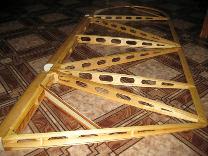

До кучи: руль поворотов, по нему видна конструкция хвостового оперения.

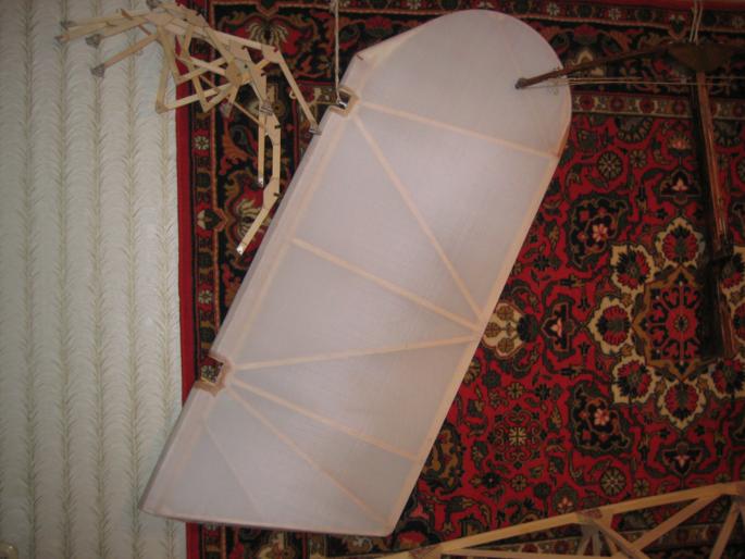

После обтяжки, еще без пропитки.
    46,7 КБ · Просмотры: 247
Как видите обхожусь без дефицитных материалов, как и тысячи других самодельщиков. Но это мой путь, не призываю идти по нему, у каждого свой. Просто примите к сведению. И еще: применяя любой материал изучите его, подвергните пристрастным испытаниям, а также изделия. Чтобы быть уверенным. Успехов!  🙂

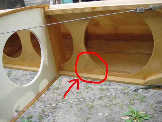

"Яйца" в ответственных местах заклеиваю накладкой из СТТ (стеклоткани) с захватом сторон по 15-20мм, это же элементарно, что на них смотреть. Думать надо, как обойти или перешагнуть, а не упершись в препятствие плюнуть и сесть 🙂. На фото оно в вырез уходит.  По технологии изготовления корок из СТТ с пенопластом на ветке про пластики наверняка найдете подробно. Пенопласт я взял в стройтоварах готовый - потолочные панели - плитки толщ. 5мм средней плотности. Они бывают квадратные и продолговатые. Выклеивал на болване лобика 1,5м длины. Наружный слой СТТ пустил потолще, где то 0,2мм. Поплевался сначала, несколько корок ушло в брак или частичное использование, но в общем, остальные получились. С тонкой фанерой побыстрее бы вышло, но искать ее и сейчас то непросто, а раньше ... 🙁

starteh, спасибо за фотки, классное крыло получилось. из чего тандеры делал, из какой стали? и проволоку на расчалки какую использовал? а пластины для крепления расчалок на лонжеронах стеклотекстолит?

Константин, молодец. В любом случае нужно искать и  использовать максимально качественный материал. Я за свой более простой выбор плачу некоторым избытком веса, относительно небольшим. Можно было крыло сделать значительно легче. Но я его считал и строил для летающей лодки - амфибии, поэтому такое мощное и увесистое, потом по ряду причин изменил решение в пользу сухопутного самолета, крыло это же. Лонжероны связаны в двух плоскостях раскосами, а потом, к концам, крестами из проволоки ОВС диам. 2мм и 1,5мм. С накладками ты не ошибся - стеклопластик. Тандеры изготавливал из оцинкованной стали толщ. 1мм. Резьбовые наконечники из шпилек М4, М3; загнутые кольца под проволоку проварены. Такая жесткость была нужна потому, что подразумевалась навеска поплавков остойчивости, а на обычное "сухопутное" крыло можно поменьше диагоналей.

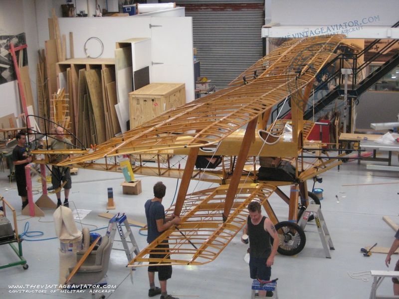

http://thevintageaviator.co.nz/projects/be2
Вот интересные Авиапроекты, хороший сайт  по реставрации самолетов, можно обойтись без тонкой фанеры при создании самолетов.
