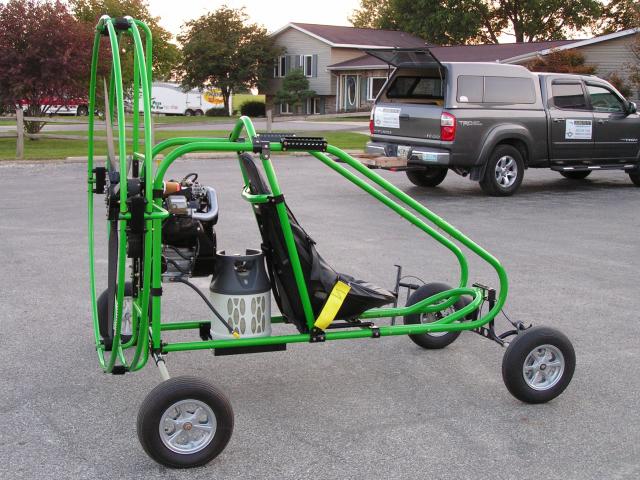

Газ вместо жидкого топлива.
на паралёте пробуют на газу
    67 КБ · Просмотры: 206
Вот здесь:

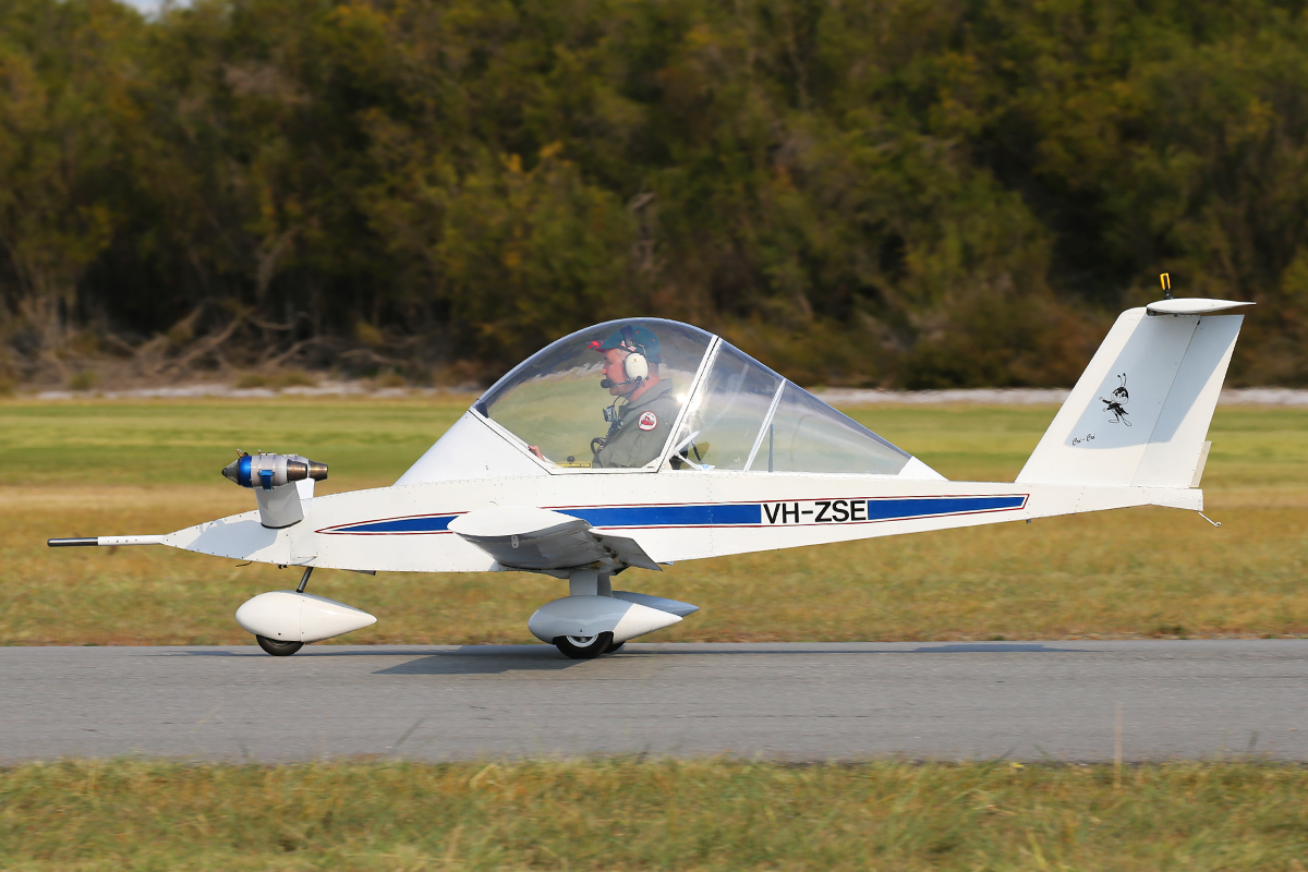

нашёл интересную информацию о том, как почти 20 лет назад знаменитый самолёт Colomban Cri-Cri летал на сжиженном газе.
Топливный бак для сжиженного газа представлял собой конформный топливный бак-сиденье, не предсавляю, как пилот выдерживал сиденье на сжиженном газе:
в последнее время всё большее распространение получают маленькие газотурбинные двигатели.
Некоторые конструкторы-любители уже установили такие двигатели на свои "Кри-Кри". К примеру, Ив Дюваль - профессиональный лётчик в компании "Эйр Франс".
Он назвал свой "Кри-Кри" "Кристалайн Джет". Ив любит экстремальные ситуации. Идея переоборудования винтового "Кри-Кри" на реактивный возникла в 1994 г. Тем не менее, воплотить планы в жизнь оказалось довольно тяжело. После долгих поисков Дювалю всё же удалось через Internet найти подходящее двигательное устройство.
Британский инженер Дж. Уэллс очень удивился, когда узнал о запланированном применении его собственной разработки. Тем не менее, он всё же продал французу два экземпляра за 13000 DM. Агрегаты весом всего лишь 3 кг развивают тягу 140 Ньютон и разгоняют самолёт до 220 км/час. Маленькие турбины вращаются так быстро, что создают сильный шум. На полном газу скорость вращения турбин превышает 100000 об/мин.
В качестве топлива служит сжиженный газ, который поступает из бака, сделанного в виде сиденья для пилота.
Первый полёт на "Кристалайн Джет" Ив Дюваль совершил в июле 1997 г. И теперь, когда уже накоплен некоторый опыт, он хочет представлять свою модель чаще на лётных праздниках. Внимание зрителей наверняка будет ему обеспечено...
Colomban Cri-Cri «Cristaline Jet» Yves Duval

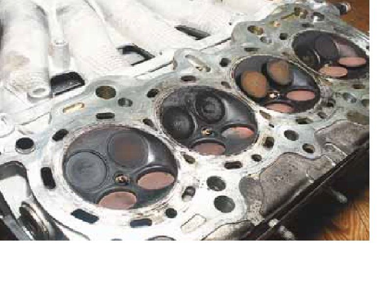

Бывал я много раз в этом АБ-Инжиниринг, проверял биение шеек вала и они мне не раз предлагали отшлифовать мой идеальный коленвал и отличную головку блока! Просто барыги!!! Думали, я ничего не понимаю в моторах! Пугали такими вот "историями"...
Что касается упомянутой Хонды-Аккорд, то обратите внимание- ни один клапан не прогорел!!! Так вы определитесь, господа барыги - так клапана прогарают от газа или нет??? Но причина ремонта ГБЦ тут вовсе не в газе, а в ужасном бензине - посмотрите внимательно на  жирные отложения на камерах сгорания- это не газ, а дерьмовый бензин, на котором ездила эта Хонда. Смолистые отложения вызывали перегрев седел клапанов и их прогорание! Я просто аппллодирую японским мотористам- ИХ МОТОРЫ ЛУЧШИЕ В МИРЕ!

Где там написано, что у упомянутой Хонды-Аккорд прогорели клапана? Что Вы злопыхательством здесь занимаетесь?
Там говорится, что клапана просели вплоть до 0 зазоров, и кромки клапанов истончились. У этой Хонды клапана не прогорали.
Версия, от чего просели клапана вполне убедительна. Добавлю от себя, что дело не только в системе управления двигателем, датчиках, настроенных на бензин и углах опережения зажигания.
Такая же картина (просевшие клапана) наблюдаются и у АШ-62ир при работе на автомобильным бензине Аи-95 и АИ-98. Причина в том, что АИ-95-98 "сухие бензины", гораздо более сухие, чем "жирный" да ещё с антидетонатором Б-91/115, отсутствует динамический буфер из высококипящих фракций и клапана проседают.
Это проблема - проседание клапанов при работе на газе решается многими способами, в том числе придумали специальную присадку:
Лубрикатор для сохранения клапанов: http://ingaz.ucoz.ru/publ/1-1-0-4
При длительной эксплуатации газобаллонного оборудования (пробег более 100 тыс. км), на автомобиле начинают изнашиваться так называемые «сёдла» клапанов. Специалисты называют эту проблему «проседание клапана в результате износа седла». Происходит это потому, что в газе, в отличие от бензина, отсутствуют специальные присадки, улучшающие теплообмен между клапаном и седлом головки блока цилиндров.
А что б развеять навет о том, что на этой Хонде прогорели клапана, а не просели, привожу из статьи выдержки на этот счёт:
Коль на газе ездит «Хонда»
Вскрытие показало:
Пробные пуски и первичное обследование двигателя подтвердили, что претензии к работе газораспределительного механизма вполне обоснованны. Двигатель запускался с трудом, подхватывая отдельными цилиндрами и постепенно включая в работу остальные. На «холостых» его изрядно потряхивало. Не имело смысла гадать, что могло случиться.
Было решено воспользоваться эндоскопом и посмотреть, что произошло на самом деле.
С помощью «технического глаза» обнаружили, что тарелки выпускных клапанов располагаются на седлах, мягко говоря, в нештатном положении. Последовавший за этим демонтаж ГБЦ подтвердил безошибочность визуального диагноза.
Даже бывалые мотористы не скрывали, что видят такую картину впервые.
Тарелки выпускных клапанов пробили в стальных седлах глубокие колодцы.
Если бы не коромысла с регулировочными винтами, в которые «насмерть» уперлись стержни клапанов, «обнулив» все зазоры, процесс, похоже, развивался бы и дальше, грозя вовсе непрогнозируемым финалом. Идентичные повреждения седел, но в меньшей степени, были отмечены и на впускных клапанах. Стало ясно, почему предпринимавшиеся ранее попытки регулировки зазоров были тщетными.
Остается удивляться живучести мотора, который при таких дефектах механизма газораспределения продолжал как-то работать. В этой ситуации большую часть фазы открытия выпускные клапаны проходят внутри колодцев, когда удаление отработавших газов затруднено. «Никакая» вентиляция цилиндров, уменьшенная степень сжатия и нарушенное уплотнение клапанов — о какой мощности может идти речь?
Кстати об уплотнении клапанов. Поскольку двигатель все же запускался, значит, некая компрессия создавалась. Похоже, что клапаны уплотнялись не по фаскам, а по внешней кромке тарелки в месте ее контакта со стенкой колодца.
За исключением указанных дефектов, внутренности двигателя выглядели более чем пристойно. Камеры сгорания, головки поршней, сами клапаны — все очень чисто, без малейших следов нагара и отложений, что характерно для моторов, продолжительное время работающих на газовом топливе. И все же возникла уверенность, что в происшедшем с клапанным механизмом повинен именно газ.
