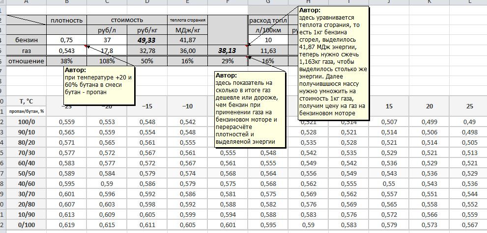

    а) газ не сильно дешевле бензина, хитрость в том, что его продают литрами, а плотность его 0,52. Если привести на одну плотность с бензой, то выигрышь в цене процентов 15. (в зависимости конечно от региона цифра может сильно меняться)
   а расход по хорошему надо мерить в г/л.с. В расчете на рубль теплотворной способности по нашему региону, что бензин, что газ, что соляра-цена одна. Ни какого выигрыша газ особо не даёт.
Есть конечно среди редких знакомых-газопользователей индивиды, которые мне доказывают, что у них на бензе расход 10 а на газу 11. Но не сложно им показать, что их исправная машина должна есть 7-8 литров бензина а не 10. И их выигрыш основан на неисправности к примеру форсунок или лямбды. Дешевле было бы впрыск починить чем газ вколхозивать.
Воронежская обл БЕНЗИН АИ-95 37руб/л. (Лукойл, простите за рекламу)  ГАЗовая смесь ПРОПАН/БУТАН 17,8 руб/л
плотность бензина 0,75 кг/л, плотность ГАЗА 0,52кг/л.
цена бензина 37 руб/л, ценна ГАЗА 17,8 руб/л.
цена за 1кг бензина = 37 руб/л делим на 0,75кг/л = 49,33руб/кг
цена за 1кг ГАЗА = 17,8 руб/л делим на 0,52кг/л = 34,23руб/кг
однако около 44% выигрыша 😎
