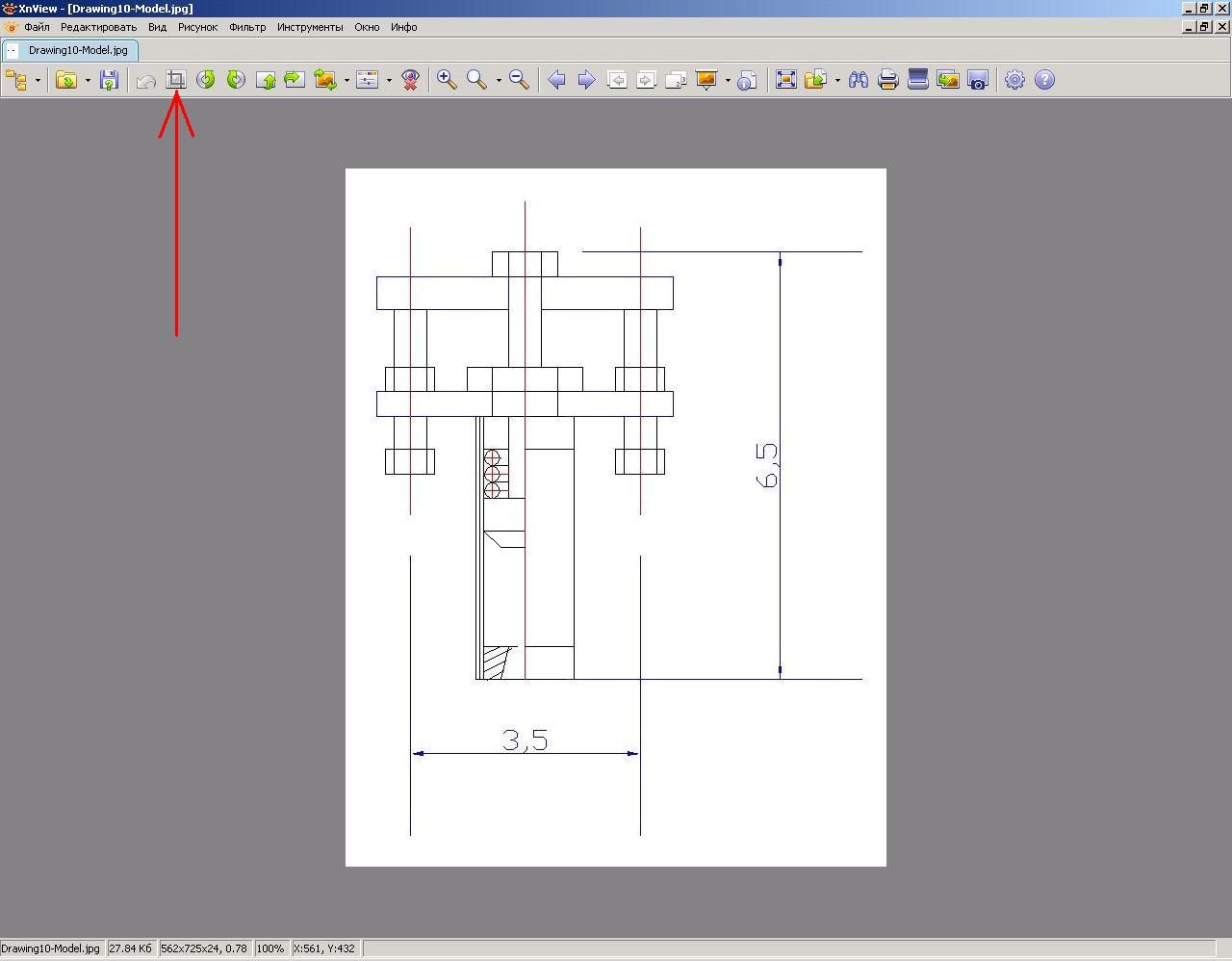

alex_toronto, обрезание картиночкам сделать религия не позволяет?   🙂

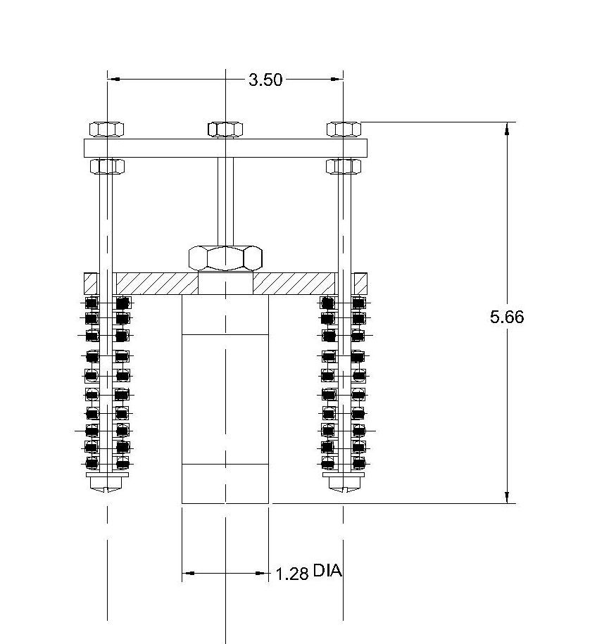

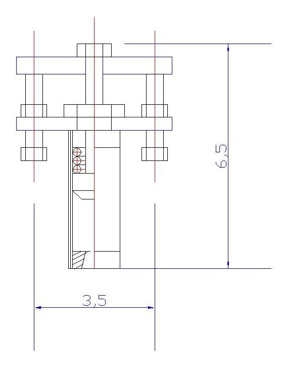

Зачем три болта? Одним не обойтись? Это Вы ну очень маленький нарисовали
Зачем три болта?
Вообще-то только 2 болта - они потом убираются, служат только для отжатия поршня при заполнении маслом.
Посередине показан однопортовый цилиндр с возвратной пружиной.
Я еще переделаю - добавлю пружины по бокам, чтобы можно было регулировать давление - изменять нулевое положение.
Примерно так, но много зависит от диаметров самих гидроцилиндров. Чем тоньше тем давление будет выше. Тут пружина 230кг (самая мощная в каталоге). Площадь поршня 660мм.кв., т.е. 34кгс/см.кв.

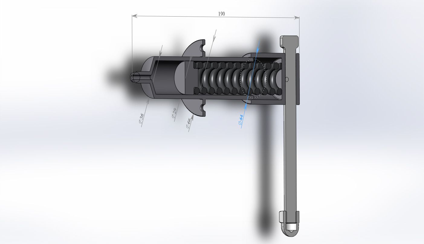

Ребята вам нужно запараллелить и связать жёстко между собой  поршни демпферов,иначе у вас будет гидравлический люфт.

Дело в том что в вашей схеме при зажатой ручке любое постороннее усилие на рулевой поверхности заставит перемещаться поршни демпферов в разные стороны,та же картина при зажатой рулевой поверхности,ручка будет перемещать поршни демпферов .нужно сделать примерно так.
Пружина на демпферы подбирается таким образом, чтобы в
несколько раз превышать нормальные усилия в системе - только
должна срабатывать при тепловом расширении (в идеале).
Попробуйте простой эксперимент,возьмите две жёсткие пружины,между ними проложите пластину,сожмите пружины (рукой,тиски,пресс) и попробуйте подвигать пластину по оси сжатия,результат вас удивит.
