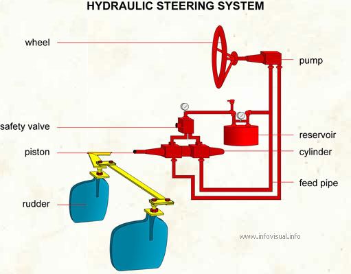

Гидравлическая система управления легким самолетом. Что скажете?
вопрос же уплывания нуля ПРИ ЛЮБОМ распределении температур вдоль двух магистралей и между ними
Честно говоря, мне это не пришло в голову!В любом случае
потеря нуля не произойден неожиданно во время полета - это
займет много циклов. Можно вынести мастер цилиндр за пределы кабины - возможно поможет этого избежать.
У меня есть 2 совершенно новых цилиндра - есть идея сделать небольшой стенд и посмотреть будет ли работать вообще.
Честно говоря, мне это не пришло в голову!В любом случаепотеря нуля не произойден неожиданно во время полета - этозаймет много циклов. Можно вынести мастер цилиндр за пределы кабины - возможно поможет этого избежать.У меня есть 2 совершенно новых цилиндра - есть идея сделать небольшой стенд и посмотреть будет ли работать вообще.
Не приходила - а это,между прочим,фактически и есть единственная причина нераспросраненности системы гидропалок:все системы,где требуется передать усилие,а не перемещение,используют такой гидропривод более чем успешно.
Идея,что потеря нуля будет происходить постепенно :IMHO и поэтому приемлемо,должна быть отвергнута - в основных каналах перемещения туда-сюда происходят постоянно и сдвиг задающего рычага от нейтрали при нейтральном положении  руля абсолютно неприемлем,даже если происходит за часы полета;самое печальное,что восстановить исходный нуль фактически невозможно,т.к.любой возможный датчик обратной связи,по которому только и можно отрегулировать соответствие задающего и исполнительного органов равноценен дублирующему каналу управления.
   Поэтому,не решив этот вопрос на принципиальном уровне,даже браться за гидропривод бесполезно.

Мне кажется что если, предположим, исполнительный цилиндр
охладится, то жидкость просто подожмется пружиной из акумулятора - обе полости сразу. Когда опять нагреется -
пружина уйдет назад - новой жидкости не добавляется.
Не должно влиять на нулевое положение - или я что-то упустил?
Кстати исполнительный гидроцилиндр будет давить на свое крепление с большей силой, чем качалка, которая просто обеспечивает устойчивость тяги. Добавятся прогибы, Конструкцию, надо усиливать.
Несмотря на недостатки которые Вы указали, используются на судах -
А почему на картинке рули соединены тягой? непорядок, надо еще один исполнительный цилиндр поставить.
Да жидкость потечёт мимо гидроаккумулятора и рабочего из одной камеры в другую. Нужно два камуля на каждую ветку.

системы дистанционное управление подвесных лодочных моторов на гидравлике давно используются и продаются готовыми комплектами под различную мощность двигателя.
сам такой пользовался на  катере, несколько лет, пока был катер.
система работает очень надежно, устанавливал сам. обслуживание и ремонта в процессе эксплуатации не требовала.
шланги любой длинны,
помпа рулевая и гидроцилиндр с маслом потянет на 10 кг
вес шлангов зависит от его длинны.
лодочное тросовое управление  по весу легче, но работает менее комфортно и с большим усилем, трения тросов значительно больше, чем толкать жидкость к цилиндру.

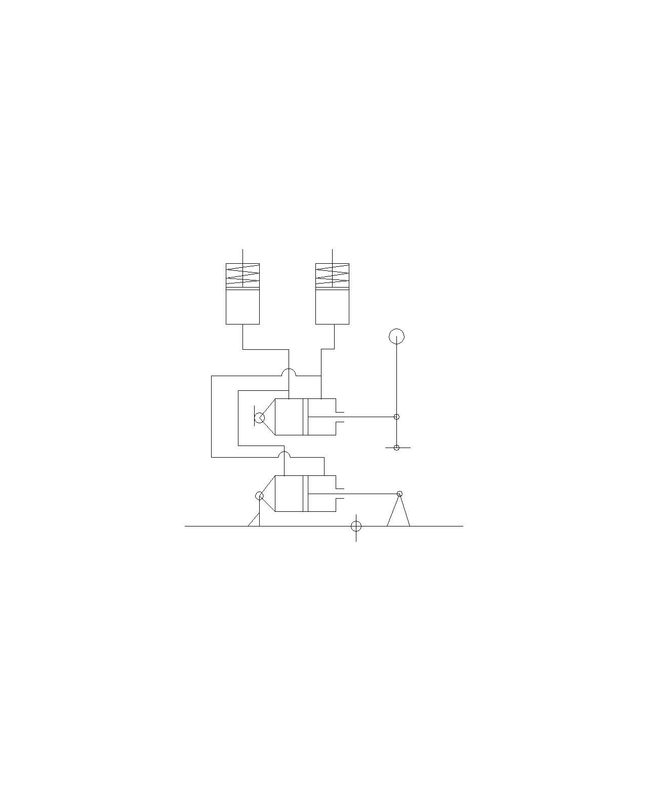

А так нельзя минимизировать гуляния нуля ?
    6 КБ · Просмотры: 194
А в чем прикол-то,не понял:изменение объема жидкости при изменении температуры двигает руль при зажатой ручке как ни в чем не бывало.Парообразование приведет к газовым пробкам,делающим систему нежесткой.

Использование гидроаккумуляторов просто опасно! В случае течи в одном из контуров ,гидроаккумулятор другого контура уведёт главный и исполнительный цилиндры в противоположные стороны.

Вообще не работает схема - управляющий рычаг будет приводить к расходу/подкачке гидроаккумулятора и положение исполнительного органа станет вообще неопределенным.
Ровно на то количество что и в нем. Ноль сдвинется и всё. Уплотнения в цилиндрах должны в обе стороны работать. Ноль можно менять изменяя давление в одном из аккумуляторов.

Давление в аккумуляторе должно быть выше максимально возможных в системе в несколько раз. Определённо упругим.
ноль можно менять изменяя давление в одном из аккумуляторов.
Ну вот уже нужен баллон с сжатым газом и регуляторы давления.
Этим заставим манжеты больше работать на трение возрастут усилия.
