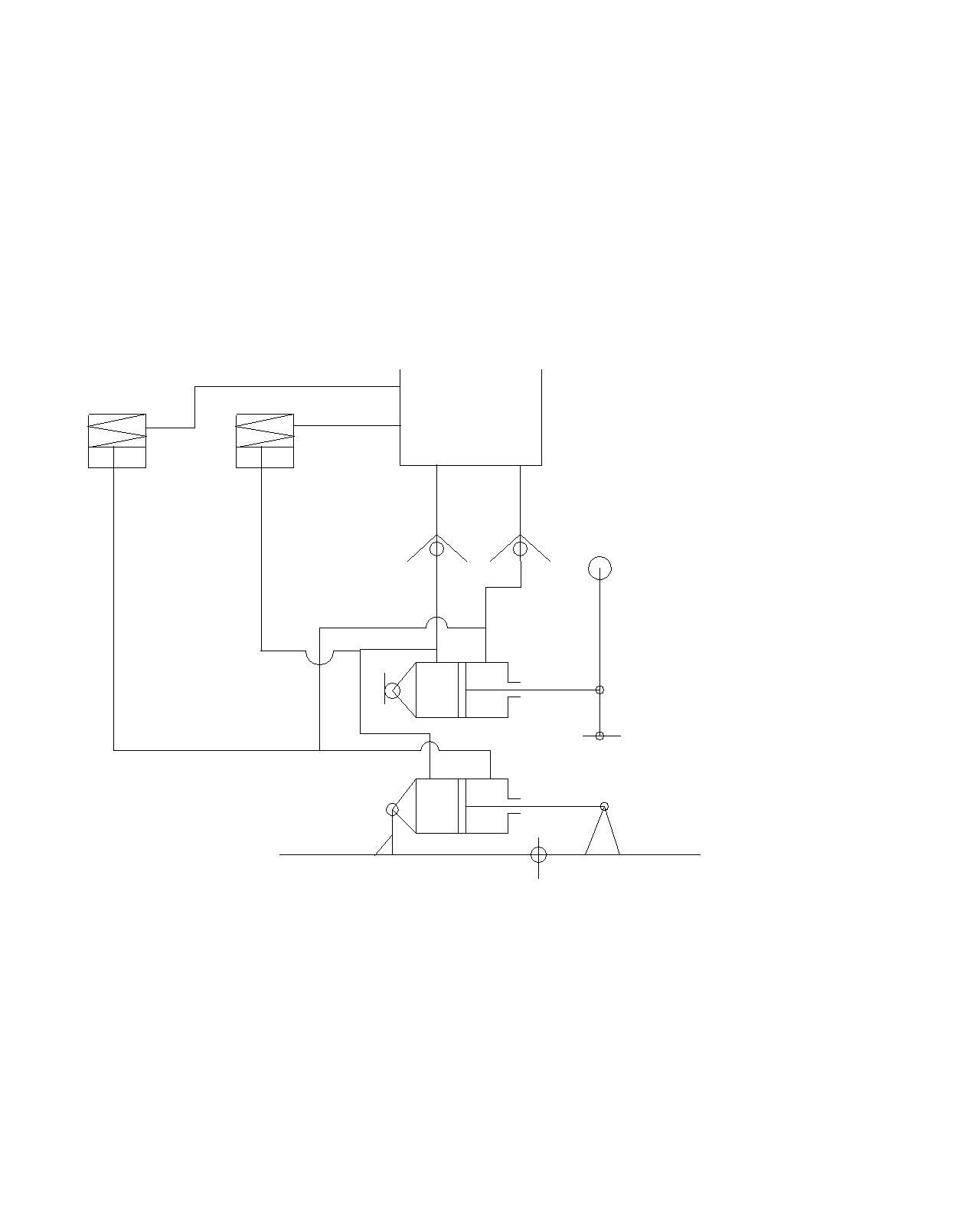

Гидравлическая система управления легким самолетом. Что скажете?

??? клапан с очень слабенькой пружиной, ну или без пружины, в любом случае чтоб сразу смещался

Ну вот уже нужен баллон с сжатым газом и регуляторы давления.
Да на 40литров с датчикам и контроллерами  и компьютером для мониторинга ;D
Этим заставим манжеты больше работать на трение возрастут усилия.
Действительно изотрутся быстро
Про свой рис: в полете для перемещения руля в потоке(начиная с минимальной скорости, а меньше нам и не надо) неоходимо определенное усилие, так вот тот клапанок, должен срабатывать при меньшем давлении в сети. А на стоянке  все равно, пусть хоть по метру туда сюда гуляет дрейф
Вообще-то можно и без них.
Эти аккумуляторы нужны
1. Для компенсации  температурного расширения
2.  По давлению контролировать состояние ГС
3. Изменением давления в одном из  них даст возможность калибровки.
4. Компенсировать утечки в процессе работы
Они не должны быть литровыми, возможно достаточно  несколько кубиков

Эта схема заведомо тяжелее схемы alex_toronto, чем двухсторонние не угодили?
В двухсторонних цилиндрах в каждом контуре разный объём жидкости и разная площадь  поршней цилиндров,при температурном расширении жидкости будут разные перемещения штоков.

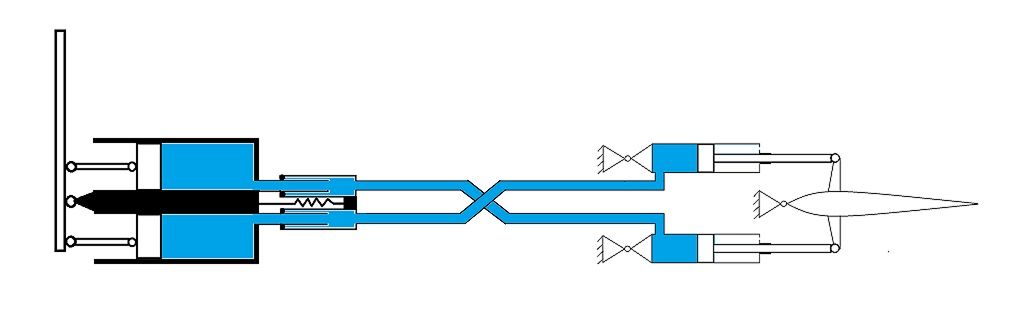

don migel,
мне не совсем понятна Ваша система. Что там посерине
между цилиндрами, возвратная пружина?
Также я не уверен что тепловое расширение будет создавать
проблемы, тк в нашем случае объем масла мал и в основном
оно в шлангах. Нужно принять во внимание что вся система,
включая шланги, расширяется-сжимется вместе с температурой. При этом шланги обладают некоторой эластичностью и могут просто абсорбировать колебания в объеме. Я просмотрел много страниц про судовые и наземные
системы, но нигде не нашел про проблемы с температурным расширением.
Существуют ГС открытого и закрытого типа. В нашем случае закрытая. Тут нужно сравнивать коэф теплового расширения всех компонентов. Разность определённо есть, и если в системе нет давления - либо течь, либо подсос воздуха. На мораве не зря регламенты на обслуживание  после длительной стоянки жёсткие. Манжеты без давления менее герметичны.  Касательно аккумулятора. Это не аккумулятор должен быть, а обычный газовый  короткий жёсткий демфер.  Действительно шланги могут играть некоторую демпфирующую роль. Но регулирующую нет.
Это то что заменяет гидроаккомуляторы ,принцип работы как у трамбона,пружина расчитана на давление в системе несколько больше максимального.
Вы хотите сказать что давлением в каждой полости можно
выставлять нулевую точку?
В таком случае  можно использовать и пружинный демпфер -
обычный однопортовый цилиндр, только немного модифицировать.
Думаю можно
Это такой мизер - десятые мм, Это критично? Главное чтоб не вытекала  ;D
Может и мизер,но при применении двухсторонних цилиндров он будет всегда уводить из среднего положения.
