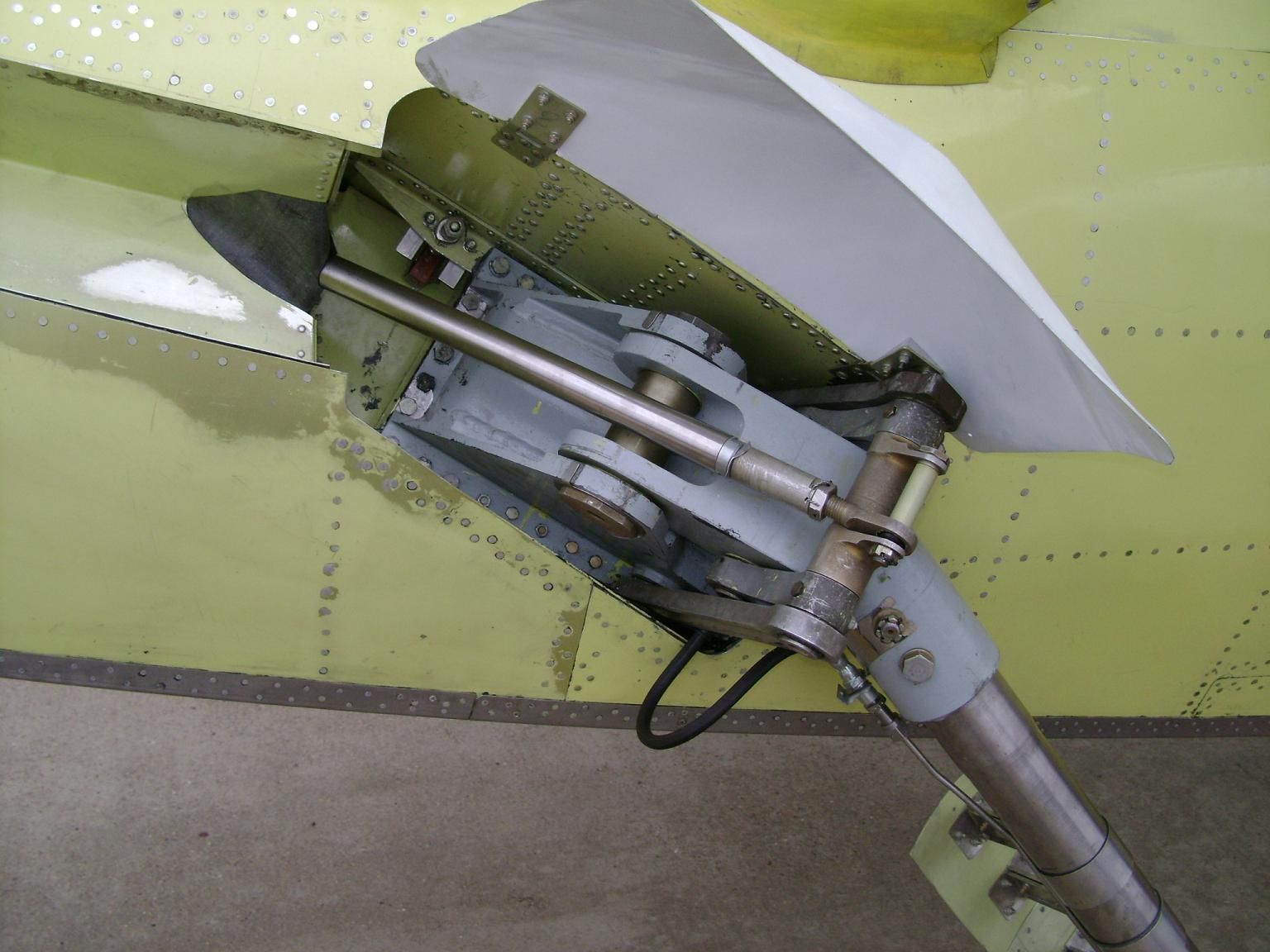

Уважаемый АВИ! Ваш прекрасный и замечательно простой самолет очень легко испортить, особенно если делать такие вырезы в лодочке и торсионы и переднюю стойку. Извините, но постоянно болтающийся сзади костыль-колесико намного проще и легче. Тема очень актуальная!
Все здесь это понимают и никто не собирается лепить на лодку что ни попадя. Но как не крути, возможности самолёта привязанного к водоёму резко снижаются и желание установить шасси далеко не каприз. Как раз и обсуждается вопрос как сделать это не навредив.
Насчёт торсиона и передней стойки не согласен, а насчёт выреза не понял. Как раз и говорю о том, чтобы не занимать внутренние объёмы лодки.
Да такое шасси проще и легче. Нет никаких проблем сделать шасси кому как нравится. Просто я приверженец переднестоечной схемы по разным причинам, её и обсуждаю. По желанию, думаю, можно подумать и о велосипедном шасси. Оно ещё легче. Но его, в любом случае, придётся прятать в фюзеляж и закрывать лючком.
Если подумать о жаберном варианте лодки,то приходит мысль об убирании основных стоек или рессор шасси в стороны от корпуса лодки в гондолу жабер,такой вариант не рассматривали?Или как на ЯК-40 в сторону корпуса?

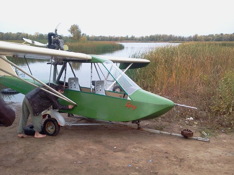

Простая и неприхотливая прицеп-тележка для транспортировки самолета, крылья и оперение предварительно отстыковываются. На фото Сергей Григорьев уже приступил к демонтажу подкосов. На всю процедуру разборки самолета не спеша уходит около часа
