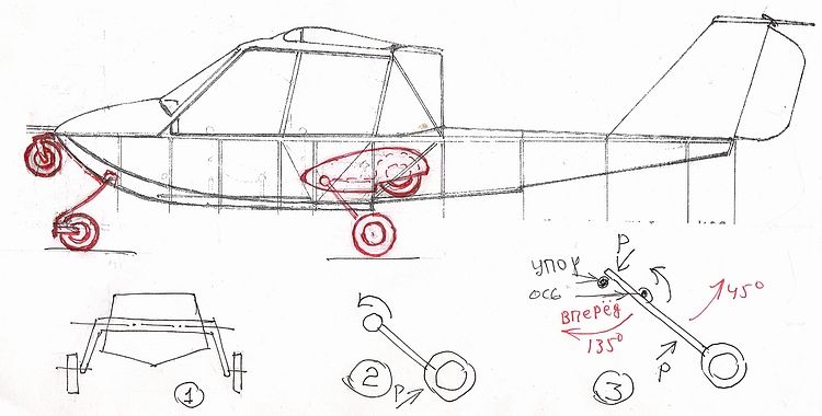

Изложу свои размышления по шасси. Именно размышления потому, что определённого решения ещё нет. Статистика, собственно предлагает довольно много не плохих решений, но я (опять же) исхожу из желания "больше простоты, меньше вес".
Передняя стойка: пруток и самоориентирующееся колесо. Понятно, что в убранном состоянии колесо остаётся болтаться снаружи. Некрасиво. Зато не нужно устраивать шахту которая потянет не меньше самого шасси по весу. Варианты привода пока не рассматриваем.
Основное шасси: можно устроить в районе 7шпангоута. Если делать как на примере 1., стойки получаются короткими и амортизация (на мой взгляд) никакая. Плюс под все эти дела придётся делать местное усиление корпуса (опять вес). Прикидываю, так как на схеме, устроить в районе 6 шп. Аргументы; здесь в любом случае усиление под подкосы, и шасси будут работать в более благоприятных условиях. Работу амортизации шасси можно устроить по принципу торсиона, либо стоек, тех же рессор от "Бекаса". В обоих случаях есть большое НО, организовать надёжную фиксацию осевой трубы (прутка) в рабочем и убраном положении, т.к. она (2) воспринимает значительные скручивающие усилия. Варианты есть, но все они предполагают довольно массивные узлы. Есть мысль (в случае с рессорой) (схема 3)осуществлять уборку поворотом вперёд. Тогда в рабочем состоянии рессора будет просто упираться в упор и не надо замков.Но большой угол поворота и перенос масс вперёд. С уборкой назад всё бы хорошо. Перенос масс небольшой и частично компенсируется переносом передней стойки. Удобно спрятать в гондолу и угол поворота небольшой. Но фиксация??? Словом затык хватает... Изложил сумбурно, но не хочется развозить опус на две страницы. Что не ясно спрашивайте. Ну, и коллективная мысль весьма будет кстати.

я с обеда рассматриваю ваш третий вариант, только с уборкой назад. Удивляюсь совпадению. Упор- "Г" образная площадка с осью вращения на конце верхней грани. При его повороте после прохода определенного угла, и разблокировки, включается сгмент на этой же оси, связанный с тягой уборки. Углы отклонения и плечи необходимо отработать на бумажной модели.
Есть вариант замка, но именно нужно отработать на модели. Только никак не соберусь. Если Вас правильно понял, то что-то близкое. Изобразите, хотя бы схематично, пожалуйста, для большей ясности.
можно подумать и применить торсионы по типу передней подвески автомобиля ЗАЗ

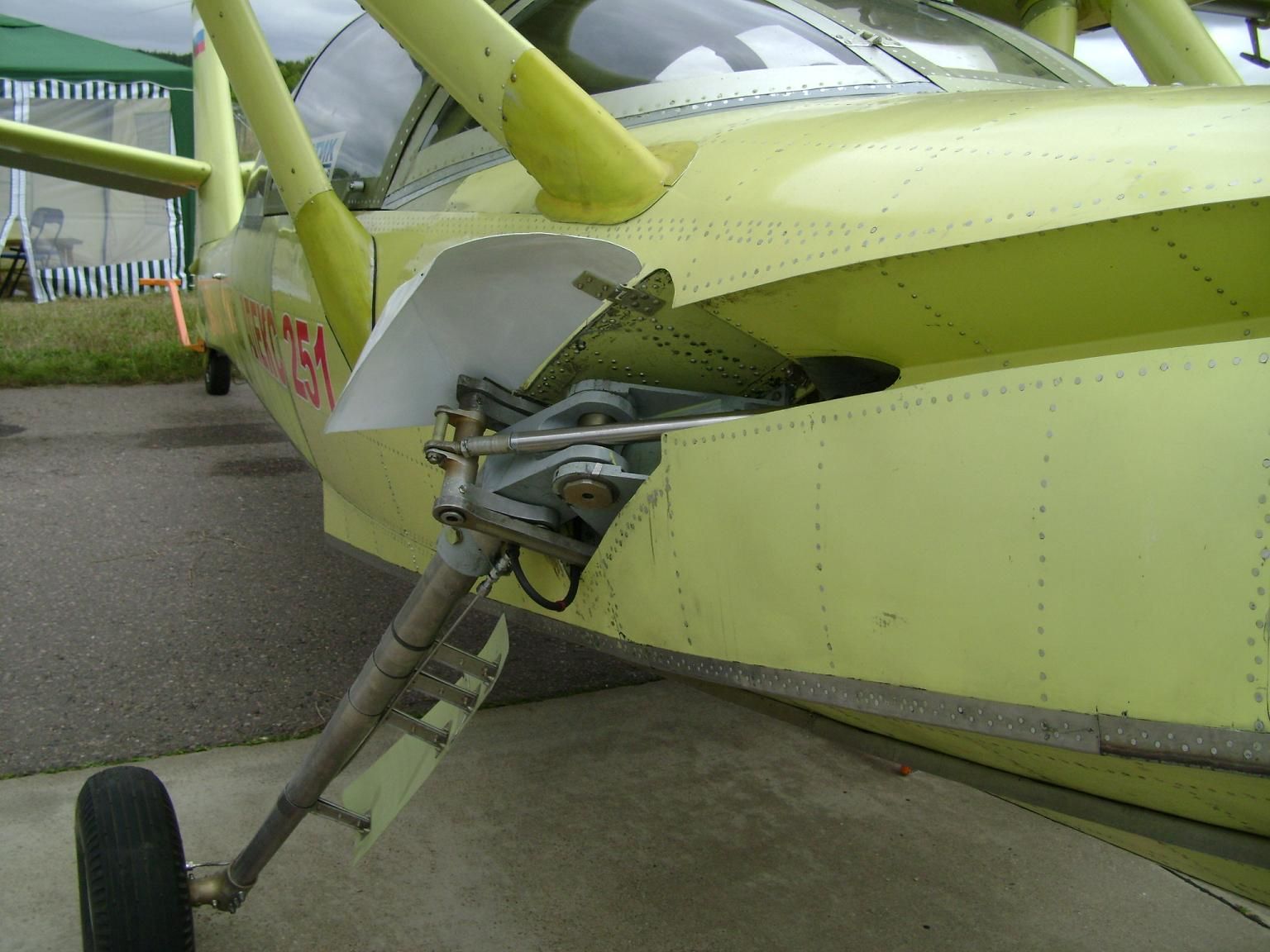

По поводу колёсного шасси - посмотрите как оно устроено на Sea Bee...
Поищите в сети фото модели этого же самолёта с носовой стойкой - оно прекрасно вписывается в вашу концепцию лодки... :🙂
Ну да, тоже смотрел. Вообще есть много чего интересного чтобы применить и не париться. Но пока пытаюсь приспособить то, что под рукой.  😉.

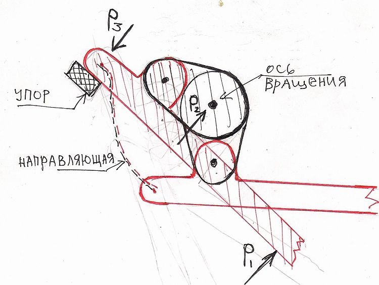

Вот шпаргалка с применением рессоры от "Бекаса". Конечно условно, но важен принцип. В общем, два положения. В убранном и рабочем (заштриховано) состоянии. Рессора при вращении совершает довольно приличный мах в пространстве, но в результате, по направляющей плотно встает на место (по крайней мере на схеме ;D). Р1 - нагрузка на рессору, Р3 - нагрузка на упор, Р2 - нагрузка на ось вращения, но уже не скручивающая и не требующая дополнительных замков. Таким образом исключены лишние детали. Конечно доработать надо, но думаю прокатит. Или нет?

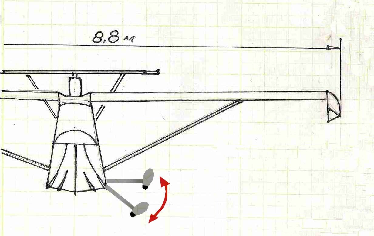

вот это темка пошла 🙂 🙂 🙂 мужики, а как такой вариант, шасси объединенное с гондолой!? чтобы гондола одновременно и как обтекатель была 😉

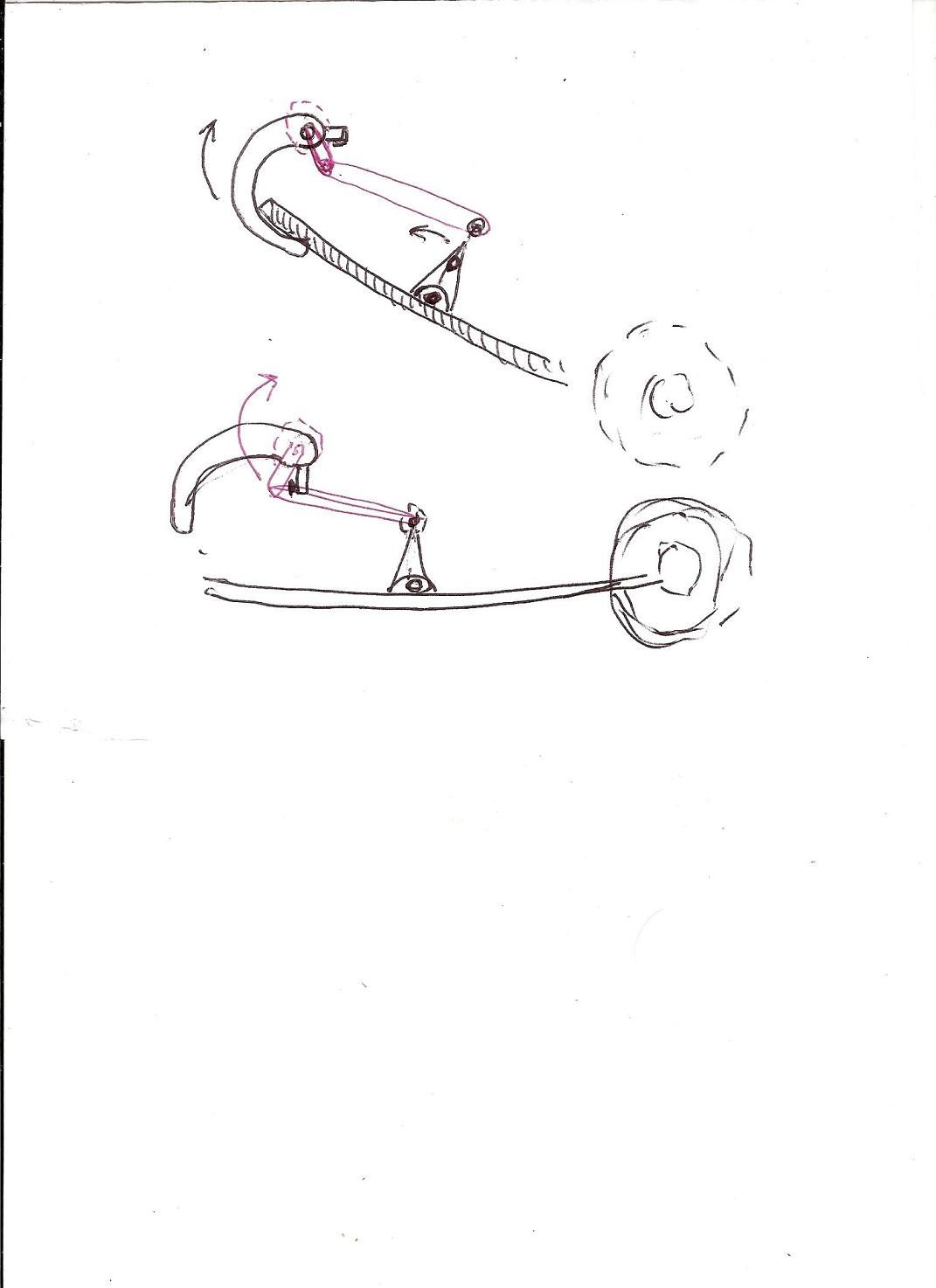

вот такой механизм
