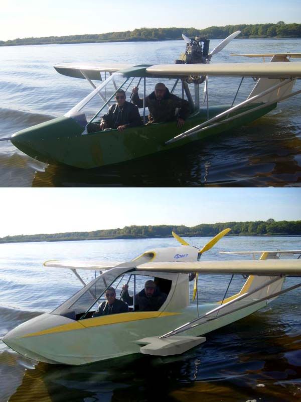

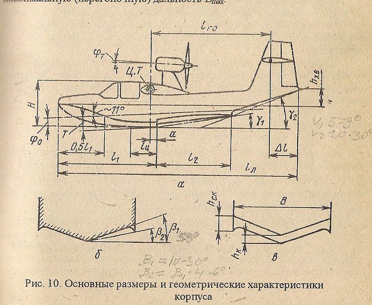

понятно, но скажите мне не сведующему зачем второй редан дальше относить? и вообще гидросамолет должен на посадке на основной редан садиться или нет? :-/  а если ничего не трогать, а просто немного поднять хвостовую часть после второго редана? и на сколько по вашему необходимо вообще хвост поднять в сантиметрах.
Не обязательно. Тут просто желание использовать один силовой шпангоут и для редана и для оперения.
Вполне.
Так,.. исходя из рекомендуемых углов. Смотрите пост 200.
Это однозначно. Но не всегда получается. Поэтому днище вообще и второй редан должны обладать достаточной прочностью. Попозже скинем видео какие "интересные" посадки и взлёты получаются в процессе тренировок.
Ваши "штрихи к портрету" очень даже симпатичны. Мне нравится. Вполне можно применить. Но пока добью свою линию: как можно проще и бюджетней. Завтра скину координаты лодки, что сейчас в работе. И, если интересует, основные параметры из Бадягина, Мухамедова, чтобы Вам было понятнее куда, чего двигать.

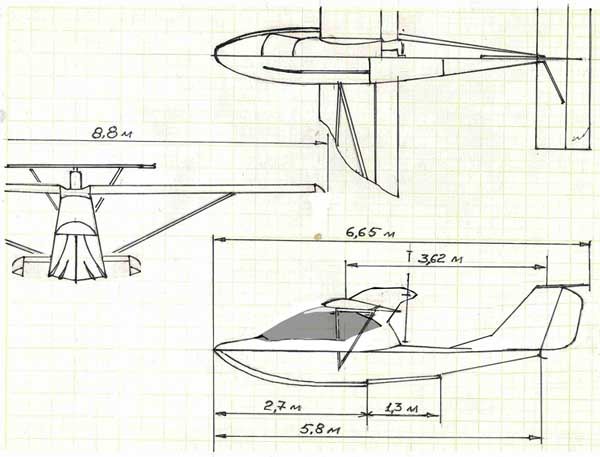

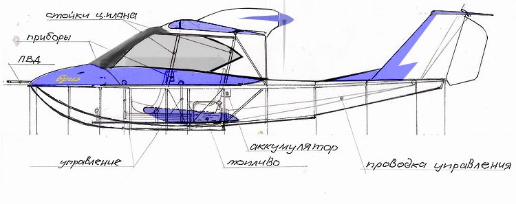

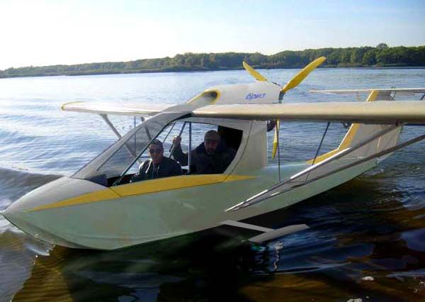

АВИ извините что достаю многими вопросами, сам со строительством не был связан, но очень хочу начать, в данный момент летаю, вернее учусь летать на бекасе, налет не очень большой, но у нас кругом одни водоемы и ваш вариант очень и очень интересует, вы писали что приходится садиться с закрылками во взлетном положении, так я и на простом бекасе во взлетном сажусь, инструктор негодует на этот счет, но у меня не проходит страх перетянуть ручку на посадке и тогда закрылки в посадочном слишком уж быстро гасят скорость и боюсь срыва🙂 в общем только учусь.. не могли бы вы нарисовать ватерлинию и если отказаться от крыльевых поплавков? как необходимо пересмотреть конструкцию? вы не рассматривали этот вариант.. заранее спасибо, ну а пока всё балуюсь в фотошопе..

а вообще на базе вашего самолетика можно такого КРАСАВЦА спроектировать!!!

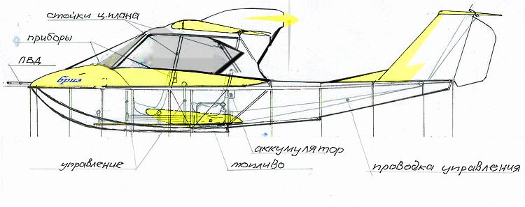

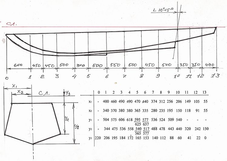

Вот координаты того, что делаем сейчас. Могут конечно вылезти неточности, но ничего, подправим по ходу. Надеюсь, что будет лучше. Хотя, не факт. :-/.

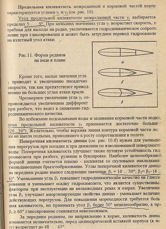

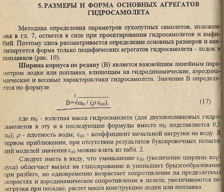

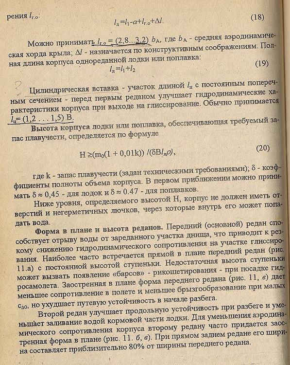

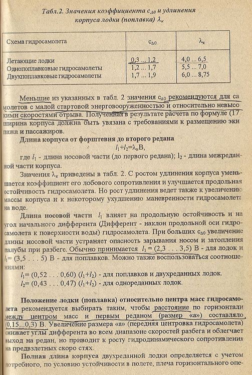

Много чего полезного читал по гидросамолётам. Но это, пожалуй, самая суть, чтобы определиться с корпусом лодки.
Да я такой же пилот как и Вы. Учусь, дрит-тыть. ;D. Лётчики говорят о том же, что Вы написали. Закрылки в посадочном быстро гасят скорость. Приходится драть ручку и засаживать самолёт хвостом в воду. Если бы хвост был хотя бы сантиметров на 15 выше (а лучше больше), и проблемы бы не было.

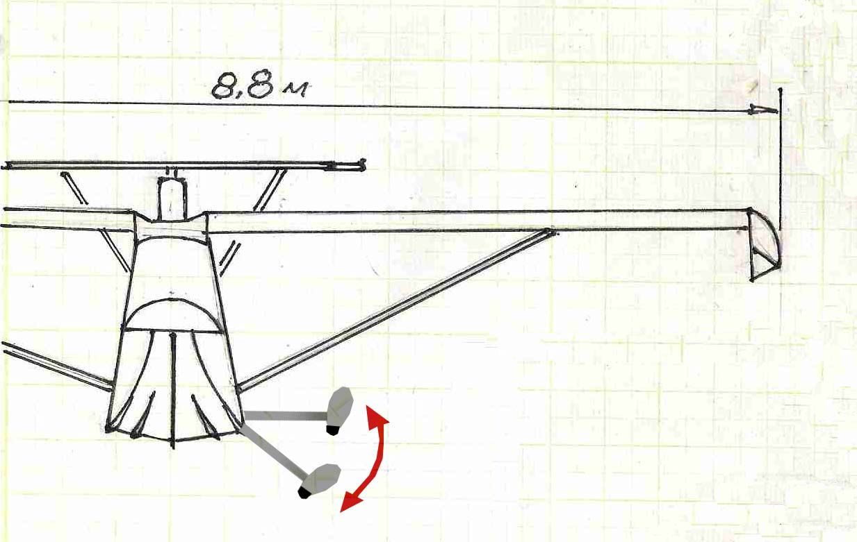

Ватерлиния примерно 420- мм ниже края борта. Концевые поплавки, всё же, легче и менее трудоёмки. Можно поставить подвесные, но они тяжелее, дают большее сопротивление в полёте и их легче сломать. Жабры имеют смысл если их использовать ещё и как гондолы для уборки шасси. Словом, всё имеет свои плюсы и минусы. А, чем Вам собственно концевые не нравятся?
Не спорю. Только ведь под красавцА и база нужна "красивая". В первую очередь финансовая. 😉.
как раз жабры с гондолами и имел ввиду, просто может назвал их по другому, и именно из-за того, чтобы можно было предусмотреть сухопутный вариант.. 😉 хотя бы место под крепление стандартной бекасовской рессоры, если на схемке показали бы как..., вернее в каком месте.. 😉

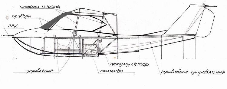

я наверно обошелся бы малой мерой и слегка поднял хвост, скажите как в таком случае: шпангоуты обязательно должны быть параллельны или нет? показано на схеме красным.. ну и вариант с гондолами прилагаю 🙂 🙂 🙂
Шпангоуты делают параллельными,чтобы не усложнять конструкцию стапеля,оставив рубильники вертикальными.
Именно так. Я сделал (в крайнем случае) 10 шпангоут наклонным, чтобы использовать один силовой шпангоут, как писал выше, но при этом не относить задний редан настолько далеко. Но без особой нужды не стоит заморачиваться.
извините, что забрасываю форум может ненужными картинками, но так сказать внешность шлифую 🙂 и всё же АВИ если нетрудно набросайте в плане где должны находится жабры с гондолами и их положение относительно ватерлинии 😉
Этой меры вполне достаточно. А если учесть, что опыта строительства нет, то первая лодка довольно простая. 4, 5, 6 и 7 шпангоуты собираются в одном кондукторе. Разница только в высоте днища с учётом, что оно потом будет нарощено реданом. Изгиб стрингеров плавный и позволяет вести сборку безо всяких геморройных примочек типа распаривания, гнутья и т.д. Только к носу подогревал феном. В общем довольно просто. Порекомендую только увеличить водоизмещение опустив днище мм. на 50 хотя бы. Все таки собираетесь ставить шасси. Свои мысли по шасси изложу, но не сегодня. Нужно рисовать.
....если нетрудно набросайте в плане где должны находится жабры с гондолами и их положение относительно ватерлинии...
Рассуждая чисто логически, если жабры будут делаться изначально, то в них стоит заложить лонжерон (цельный), к краям которого уже крепить подкосы крыла.
Легче по массе будут сами подкосы и удобнее будет садиться в заднюю кабину с воды, не замочив ног, используя жабры как весьма удобную "подножку".
