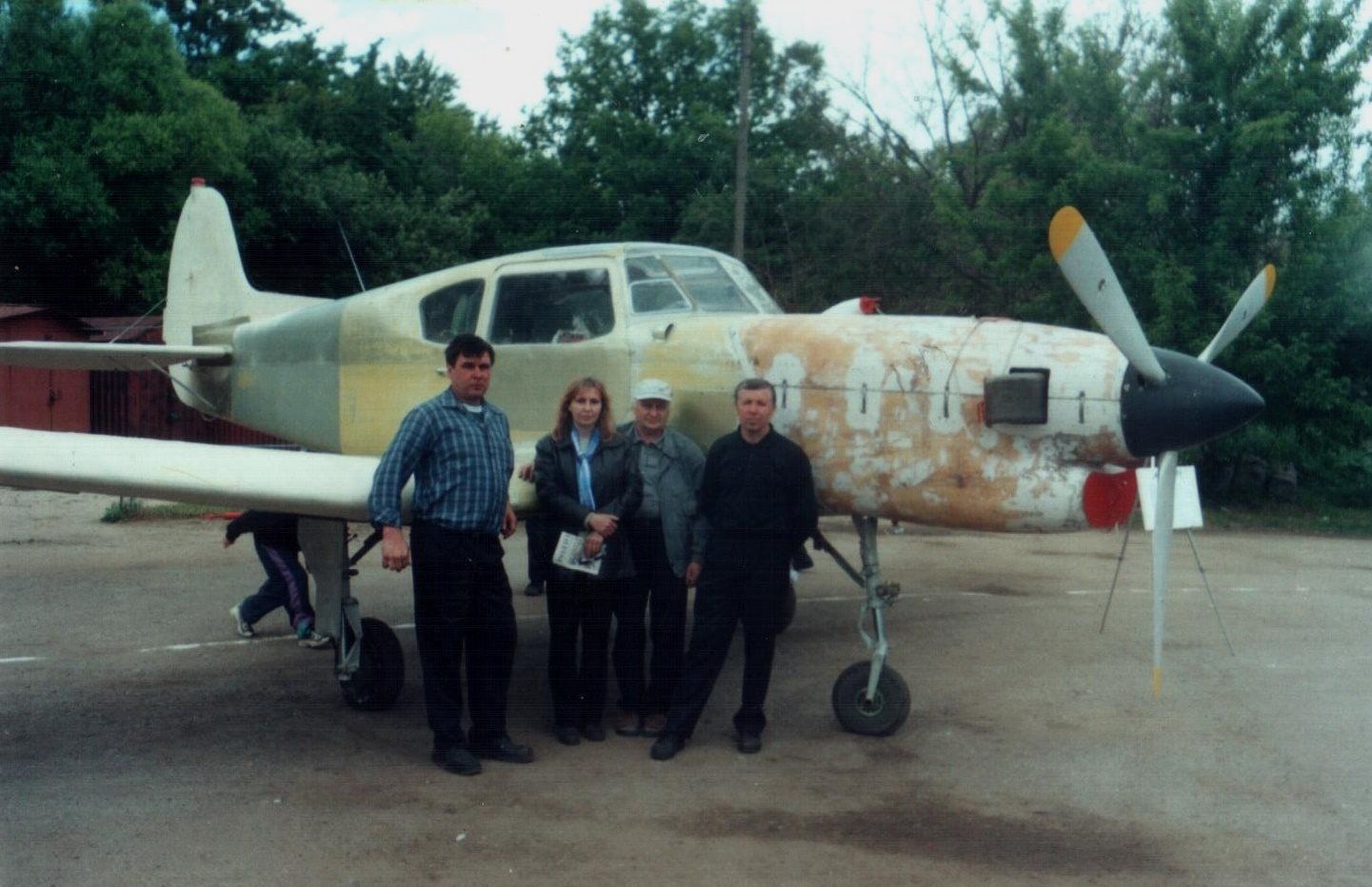

Пришло время поговорить об аэродинамике. Главной целью было увеличение скорости и дальности полета. С дальностью вроде разобрались: допбаки в крылья. Снижение веса так же можно отнести как способ уменьшения расхода топлива и увеличение дальности.
Установленные до нас остекление и кок, дало прирост крейсерской скорости, и она составляет 220 км/ч при нагрузке экипаж 170 кг + 150 кг топлива. Металлическая обшивка так же должна дать прирост скорости около 10 км/ч (по опыту уже проделавших такой путь) Но все же самолет с такой мощностью двигателя должен летать быстрее.
Не давно здесь на форуме увидел фотографии тешки при перевозке, с необычного ракурса, и оценил размер ниш для шасси (Фото Философ http://www.reaa.ru/cgi-bin/yabb/YaBB.pl?action=viewprofile;username=2C23262539252C4A0):
И подумал, почему же нет никаких щитков прикрывающих колесо в убранном положении?
Потом рассматривая различные схемы самолета увидел те самые щитки:
И потом нашел фото самолета с такими щитками:
Что скажете на счет этого :question Может у кого есть чертежи или какая либо информация на этот счет? Мне кажется это достаточно интересная тема для обсуждения и попытки воплощения. Я думаю что от них отказались в массовом производстве, из-за того что при эксплуатации в училищах и соответсвенно полетов по кругу это лишний элемент и такая характеристика как крейсерская скорость все равно не важна.
Позвольте мысли в слух!

Ничего это не даст кроме лишнего веса. А передняя "створка" это вообще натуральный тормозной щиток, с которым, учитывая преклонный возраст тэшек и их систем, я бы сильно опасался за постановку передней опоры на замок при выпуске.
На 737, к примеру, не особо парятся, что колеса наружу торчат.
Не полетит быстрее Тэшка с ее толстым крылом и широким лбом. Потратите много времени и средств, а результат будет мизерным, если вообще различимым.
Вот читаю я все это и диву даюсь!  Вместо того чтобы летать, тратиться огромное количество времени и ден знаков!  Ну не бывает чудес! С одной стороны вы самолёт стараетесь облегчить с другой увеличиваете его дальность. Может конечно он и полетит быстрее, но точно что не с допбаками в крыльях, а во вторых вы просто посчитайте во что вам выльются дополнительные десять -пятнадцать километров в час!  А теперь представьте,  что скажем через пару лет вы по какой то причине решите продать свое детище,  неужели кто-то будет готов переплатить, чтобы вы что-то вернули!  Хотите летать дальше и быстрее,  покупайте другой самолёт, тот который будет отвечать вашим потребностям!  В любом случае,  Удачи!

Есть информация. По памяти. При продувках в ЦАГИ во время ВОВ, было установлено, что полное закрытие колёсных ниш увеличивает скорость истребителя примерно на 5...7 км/ч (при 600-650 км/ч), но добиться в жизни надёжного закрытия этих ниш  было непросто, а слегка оттопыренный щиток мог принести больше вреда,чем пользы. Поэтому, их применяли когда "собирали крошки" (в случае  Ла-7) или изначально были нацелены использовать все резервы.
У вас же, этот выигрыш будет ещё меньше.

А чудеса -бывают.Первые А-33 едва выжмали 200 км/ч у земли, и имели крейсер 165-170, а у последних -крейсер 220 (по свидетельству Лёхи-магнума). А с виду-остался тот же самолёт, и двигатель тот же.
