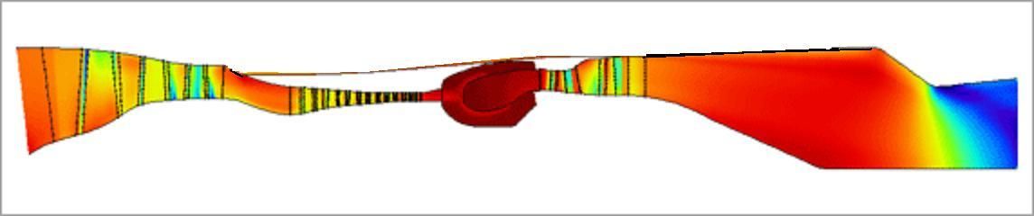

На участке компрессора, газ (воздух) обязан отставать от дисков при движении в окружном направлении в соответствии с п.2.
Выполняется "по умолчанию"
На участке турбины, газ обязан опережать диски при движении в окружном направлении в соответствии с п.1
Выполняется, т.к.  смесь горит в жаровой трубе(см. классический ГТД) омываемой вторичным воздухом, соприкасающимся с дисками. По выходу из ЖТ/КС идёт процесс смешивания потоков, в котором центральная/"горячая" часть газов имеет существенно бОльшую скорость, чем пристеночные/"холодные". Газ, кроме того, обладает меньшей инерцией, чем диски. Кроме того междисковый канал может сужаться("обратная фаска" на дисках)= уменьшению по радиусу междискового расстояния, что вынудит газ ускоряться. Или наоборот, расширяться("прямая фаска")= увеличение междискового расстояния, что вынудит газ тормозиться. Как потребуется/посчитается/поэксперементируется. Если же газ и диски имеют одинаковую скорость, то это означает минимум потерь= ВСЯ энергия газа расходуется на привод(КПД=1 ?! ;D). Но это гипотетика и торсионщина.
Скажи: за счет чего изменится направление движения газа на участке турбины в твЕ ИЗМЕНЯЕТСЯ НАПРАВЛЕНИЕ ДВИЖЕНИЯ ГАЗА!!!!!!!!!!!!!!!
Как он "раскручивался" против часовой стрелки(как на исходном, левом рисунке) в компрессорном участке, так и продолжит ТОМ ЖЕ НАПРАВЛЕНИИ, т.е. против часовой, и на участке горения/расширения, т.е. уже турбинном ибо:
в описании проекта промелькнуло, что [highlight]тип примененной турбины - центробежный[/highlight].
Топливо впрыскивается и горит ПО ПОТОКУ, ну, или под неким углом к нему, для ускорения смешивания(см. эжекторы), но никакого изменения направления движения потока не предусматривается! По вполне понятным и логичным причинам(даже для НЕспеца, вроде меня)
Возьмите пылесос, работающий на "выдув", или паяльную лампу и подуйте ими тангенциально к диску на оси. Получите вращение. СТОПУДОВО! При этом часть этого диска от оси до места входа пламени всяко будет работать как ЦБ-компрессор. Здесь тоже самое, только в "закрытом" канале. НУ ЭЛЕМЕНТАРНО ЖЕ!!!!!!!!!!
То, что КПД будет не айс, это ессно(лечится лопатками, канавками, выпуклостями и "впуклостями", доп.ступенями и т.д.) Сие вопрос уже вторичен. Речь пока лишь о принципе.

Ес-но! Только не забудь, что внешние стороны дисков, обращенные к статору, работают, как нагнетатели (дисковое трение) и потребляемая ими мощность (на вентиляционные потери) составит приличную величину...
А если подумать ещё раз. Не суетясь...
Особенно "порадовала" фраза
Смотрим на продольный разрез ТРД и видим:
- проточная часть компрессора по потоку воздуха сужается... и "воздух должен ускоряться разрежаясь", как в конфузоре;
- проточная часть турбины по потоку газа расширяется...  и "газ должен сжиматься тормозиться сжимаясь", как в диффузоре.
Ошибка твоих рассуждений в том, что воздух (газ) сжимается (расширяется) в относительном движении (в межлопаточных каналах), а не в абсолютном...
"Смотрим на продольный разрез" моего "проЭкта" и видим тоже самое!
Да нет разницы между межлопаточным и междисковым каналами, кроме способа передачи энергии между РК и рабочим телом.
На твоей схеме нет пылесоса!
"Пылесос" в данном примере символизирует подвод ВНЕШНЕЙ энергии= горение топлива. Так что есть он, есть. 🙂
Вот. Если поставить лопатки или каналы, то изменится принцип, и говорить о работе пограничного слоя не придется. Принцип сжатия-расширения трением, хорош именно по причине простоты, остальное минусы.
Долго ждал появления паяльной лампы. :~~) Двигатель из паялки и турбины будет иметь КПД сравнимый с предложенным ГТД. Осталось прикинуть кто технологичнее. И теперь больной вопрос: где использовать?
