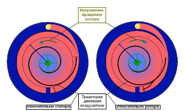

Вся идея - объединить в одном узле и компрессор и КС и турбину. Т.е. РК на участке сжатия работает ровно также, как и у Теслы и прочих дисковых(центробежных) насосов/компрессоров, задавая направление потока, а вот после КС - как центробежная турбина(у Теслы и пр. турбина центростремительная). Вот и всё.
Слава, ты забыл, что начальное направление и скорость потока в турбине Тесла создает сопло
Но тогда это часть устройства - газогенератор ,который надо крутить чем то!  :-?

Да нет же!!! Это монороторный ГТД, который сам себя крутит!
В который раз: воздух заходит в РК по оси, далее сжимается и ускоряется в междисковом канале. На некотором радиусе в межлопаточном междисковом канале находится КС/жаровая труба(закреплённая НА КОПРУСЕ. см. на рисунке внизу синию линию с красной точечкой - это и есть КС)) в которой происходит горение, далее газ до периферии диска уже крутит РК за счёт подведённого к нему тепла сгоревшего топлива! НАПРВЛЕНИЕ ДВИЖЕНИЯ ГАЗА НЕ МЕНЯЕТСЯ!!! Ну чего не ясного-то? :-? :-? :-?

Автор на правом рисунке поста 43 непроизвольно показал неработоспособность своего проекта...
Это Вы, Юрий про конфигурацию канала к соплу?  🙂 Дык, я тоже это заметил(позже). :-[ Поправить руки не доходят, но по-позже сделаю.

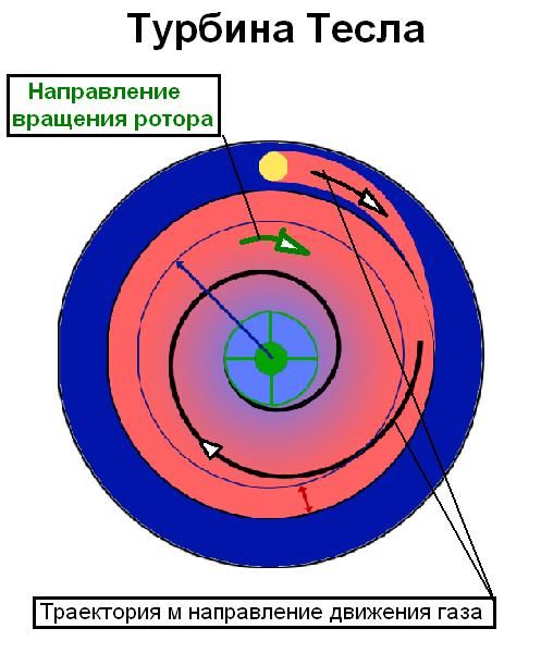

1. Турбина Тесла.
Турбина трения, преобразующая кинетическую энергию газа в механическую ротора. Такое преобразование возможно только и только в том случае, если окружная составляющая скорости газа будет больше окружной скорости ротора в данной точке на роторе - физическая суть силы трения.
В помощь - рисунок.

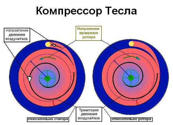

2. Компрессор Тесла.
Компрессор трения, преобразующий механическую энергию ротора в расход и давление газа за счет работы трения. Такое преобразование возможно только и только в том случае, если окружная составляющая скорости движения газа будет меньше окружной скорости ротора в данной точке, т.е. газ в относительном движении относительно ротора отстает в окружном движении, хотя и ускоряется относительно статора (в абсолютном движении).
В помощь - рисунок.

3. Твой проект.
Машина трения, как для участка компрессора, так и турбины.
На участке компрессора, газ (воздух) обязан отставать от дисков при движении в окружном направлении в соответствии с п.2.
На участке турбины, газ обязан опережать диски при движении в окружном направлении в соответствии с п.1.
Скажи: за счет чего изменится направление движения газа на участке турбины в твоем проекте (показано пунктиром на правом рисунке)?
Только не говори, что за счет подвода тепла. Секрет прямого преобразования теплоты в механическую энергию был известен на Руси только одному мастеру-печнику, сложившему печь Емели... По понятным причинам секрет утерян.

простенький эскизик
как работает уже писал

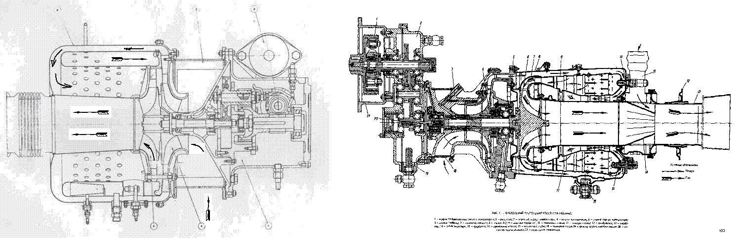

Только "вот оказия" - на практике где?
Что здесь нового? Примитивизм схемы?
Она соответствует массе реализованных серийных ГТД. Вот два из многих.
Только не в "дисковом", а в более эффективном - лопаточном -  исполнении.
