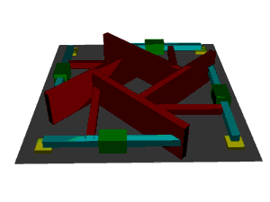

Ладно. заканчиваем . есть вторая схема которая уже не будет вас беспокоить в смысле аццской силы.
Проблема снята полностью. И даже если, будет небольшая рассинхронизация зажигания, в процессе не более 0,5 мПа расхождения нагруженных сторон.

Касаемо эффективности работы лопатки от минимума ее площади и объема рабочей при максимальном давлении (заявлен изохорный процесс сгорания) к максимуму площади лопатки и объема рабочей полости при стремящемуся к минимуму давлении.
Объем полости, а значит и падение давления в ней, растет квадратично. Площадь лопатки увеличивается линейно. Те эффективность полезной работы лопатки падает квадратично.
В поршневом ДВС(берём одинаковые условия, те также изохорный процесс сгорания) площадь поршня постоянна, а объём и давление изменяются линейно. Те эффективность работы поршня падает линейно.
Таким образом предложенный двигатель будет ХУЖЕ поршневого. В квадрате

Кинематикой нельзя ничего выиграть, или проиграть (ее можно подстроить к лучшему протеканию рабочего процесса). У нас лопаточка имеет только тангенциальную составляющую. А какой рычаг. А? А поршень в основном стучит по валу нормальной, и только после 30 пкт. что то значимое тангенциальное появляется. Но, я вам так скажу в конечном счете, ни лопатка, ни поршень не выигрывает, и не проигрывает.
Ну, почему нельзя. Кое-что можно. Например в моей ДПМ площадь лопаток растет пропорционально падению давления, и таким образом сила, действующая на лопатки является величиной постоянной, константой. В теории.
Что толку от рычага, если площадь лопатки минимальна? У Вас, как я ранее написал объем(расширение/падение давления) растет квадратично, а площадь лопатки линейно. Те, когда у Вас площадь вырастет вдвое, давление упадет вчетверо, те сила действующая на лопатку упадет в два раза F = 2S * P/4
Покажите данную вашу схему.
А, что толку от площади, если рычаг минимальный. Рычаг, а от него тангенциальная составляющая растут аналогично вылету лопатки (ну почти). Так, что тут- что в лоб, что по лбу.
У нас еще есть преимущество. Если в поршне при равном давлении (приведенный вариант) нормальная силы поршня максимально давит на палец поршня (и постепенность нагрузки определяет скорость сгорания, и время достижения мах давления) . То в нашем втором варианте результирующая на вал от нормальных сил нулевая (ну или около этого), и поэтому с какой скоростью сгорит ТВС в КС нам безразлично (ясное дело, что не детонация-это уже перебор). А лопатка нагружена при самом большом давлении по минимуму (малый вылет), и далее по мере выдвижения. постепенно. Больше вылет, меньше давление за счет увеличении объема. А это тоже ресурс надежности.

Те, в лучшем случае, получим тот же результат, что и в поршневике. Нафига тогда весь огород?
Не, кулачки не для силовой части ДВС. А поставите кривошипы, смысл уходит. Ну и проблема уплотнения, практически неразрешимая.
Ну я же писал ранее.
1. Повышение СС. Побочный эффект.-детонация и скорость нарастания давления. Прирост КПД до 6%.
2. Использование сверхбедных смесей. Побочный эффект. неадекватное горение на различных режимах. Качественное регулирование и прирост КПД до 6%.
3. Продолженное расширение. Побочного нет, но реализация циклов Миллера и Аткинсона, для поршня это определенные и значительные сложности. Прирост КПД (при 1,5 раз превышения цикла расширения над сжатием) до 12%.
4. Ну и Изохорный процесс быстрого горения горения, далеко за МТ в КС с малой площадью теплоотдачи. Побочный скорость нарастания давления. Прирост КПД до 6% из-за меньших потерь в стенку (на процесс теплообмена затрачивается меньше времени и через меньшую площадь).
Ну и где еще можно найти прирост КПД?
Кулачки там лишь для пояснения принципа, это вообще первая картинка, сразу после появления и какого-то оформления идеи(лет 20+ назад) Позже я всегда писал, что механизм преобразования возвратно-поступательного движения "поршней" может быть любым. На что намекает вторая картинка, нарисованная несколько позже. Но, надеюсь Вы увидели, что в ДПМ рост объема и падение давления компенсируются ровно таким же ростом площади "поршней". И да кол-во "поршней" от 3 до бесконечности. На соотношение объема и площади не влияет. Проблема уплотнений решается также, как и в ванкеле. Не без недостатков, ессно, но вполне разрешима. Тут я заводил как-то давно тему про ДПМ, но не нашел, видно погибла.

Посчитайте площадь стенки ротора и статора на всем протяжении стадии горения и расширения. Сравните с площадью равного по объему поршневика. Вы очарованы площадью Вашей КС, а про ротор со статором "забыли". Нехорошо
площадью Вашей КС,
Да, на 30-35% поболее. Но в приведенном варианте, у меня один расширитель, а это два универсальных цилиндра у поршня. С их площадью. И у нас компрессор это другая история.
А малая площадь КС для другой работы, это снижение зависимости от детонации, ну и меньшие потери в стенку, когда максимальный градиент, так и прет в систему охлаждения.

У Вас в зоне сгорания над ротором щель высотой 0,1мм = 0,01см, шириной 10см и, предположительно, длиной дуги тоже пусть 10см, что даёт объём 0,01 * 10 * 10 = 1см3. В этот объем при СС 14:1 влезет 14см3 смеси, которая там и сгорит и там же и останется(продувки этой щели, как и КС нет). Те эту часть ТВС можно сразу списывать в потери. При рабочем объеме в 500см3 это 2,8%. Они же плюсуются к тем процентам остаточных газов, "шмурдяку", который останется в КС.
Ещё большая неприятность заключается в том, что эти 2,8 процента повышают противодавление при впуске в КС новой смеси, повышают начальную температуру. Сама узкая и широкая плоская щель является просто идеальным местом для возникновения детонации с которой так упорно борятся тут.
Джон, суть в том, что пока не определены; 1. скорость наполнения КС зарядом в угловых величинах, 2. форма дыры КС. 3. отстояние лопаток от КС. Тогда можно определить величину места ротора. По начальному условию место ротора составляет 120 гр. (1/3 окружности ротора.) В линейных величинах для ротора диаметром 20-23 см, это около 12 см. Показано, что принципиально все может поместится. И поэтому смещение некоторых элементов уплотнений, выход ресивера. элементов зажигания очень даже может быть.
Ну, во-первых эта полоса может быть значительно уже (это, я че то расщедрился ранее). А во-вторых, я уже писал, что это процесс сначала "закачки" газов, а затем, когда КС будет в рабочей полости последующей "откачки"(ну не будут кубики там сидеть с аЦЦким давлением, когда в рабочей полости падает давление от расширения. Так, что на момент, появления следующей партии заряда, в промежутке будет давление выпускного окна. Кстати, если. что можно и продувку придумать.
Да и сам ротор при вращении пристеночный слой выдувает.
