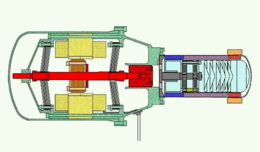

Теперь нам нужно изготовить теплоизолированный поршень-вытеснитель внутри объема крыла - я предполагаю сделать его из тонкого пенопласта 5-10мм приклеенного к пленке, натянутой внутри крыла по всему периметру... верх и низ пенопластовых пластин красим в черный цвет. Пластины делаем с зазором 10см от контура крыла и килевой, чтобы они свободно ходили вверх-вниз. По этому зазору делаем большие дыры в пленке для прохода воздуха из верхней полости крыла в нижнюю и обратно...
Останется сделать маленький легкий цилиндр который будет крутить винт или прямо вырабатывать электроэнергию - см. рисунок...
    163,6 КБ · Просмотры: 245
