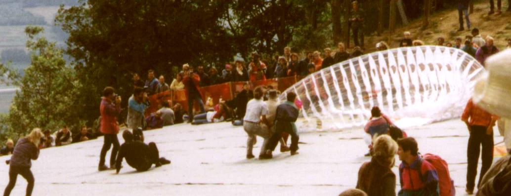

В идеале сама конструкция крыла из надувных труб должна выступать в роли двигателя для машущего движения. Но на практике может оказаться лучше иметь отдельный солнечный коллектор, а полученным от него нагретым сжатым воздухом через клапаны надувать баллоны в крыле.
Конструктивно это может быть либо параплан увеличенной площади (проще сделать), либо аппарат типа мускулолета, но тоже целиком надувной из пленки. Без жесткого лонжерона внутри. Как пример, существовавший и успешно летавший мускулолет Phoenix HPA:
Это чисто надувная конструкция. Для полета требовала мощность примерно 400 Вт (немного больше, чем жесткокрыльные мускулолеты, но сравнимо).
Перевозилась в сложенном виде на крыше легковушки:
В сети имеются подробные данные по этому аппарату, профиль, технология склейки и т.д. В качестве аппарата, летающего на солнечной энергии, имхо это неплохой кандидат. Благодаря большой площади и малой потребной для полета мощности. И да, при авариях он не ломался, а гнулся. Это же по сути надувной матрас, причем с очень маленьким внутренним давлением. Но из-за огромного внутреннего объема, такой аппарат можно заставить разве что махать крыльями, прокачать через стирлинг столько воздуха будет нереально. А с теплоносителем в виде воды и высокими температурами, масса конструкции непозволительно вырастет. Тогда уж лучше делать обычный жесткокрыльный вариант.
Выковыривайте и считайте сами

Так, а сколько у парапланов вертикальная скорость снижения(качество)?  Нужно посчитать сколько им надо мощности непосредственно для полета...
Ну и сколько у них обычно площадь купола, и сколько из нее можно подставить под солнце?
(а у такого "кругленького" я так понимаю как ни крутись, какой бы угол солнца не был, все равно какой-то бочок будет освещен, и я думаю не маленький...   Потом можно будет подумать насчет "2-стороннего" варианта, чтобы и со второй строны тоже тепло ловил, правда это надо уже считать что выгоднее...)
