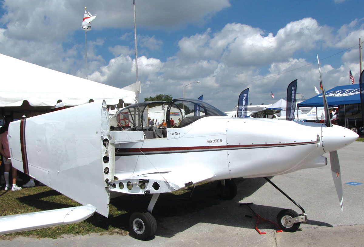

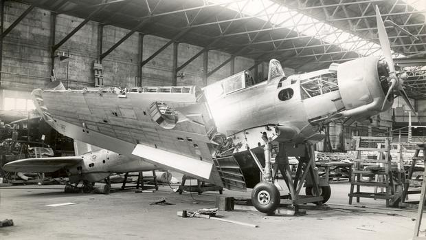

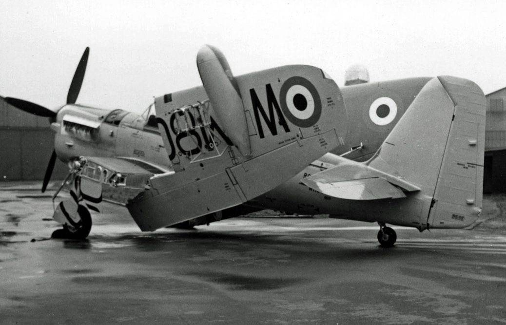

Но  мы ведь  говорим  об  идеальном  самолете?

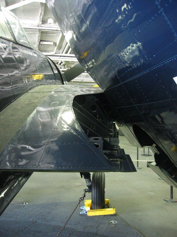

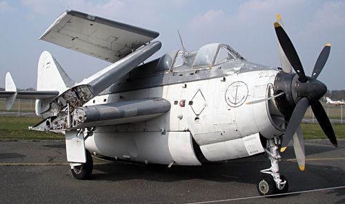

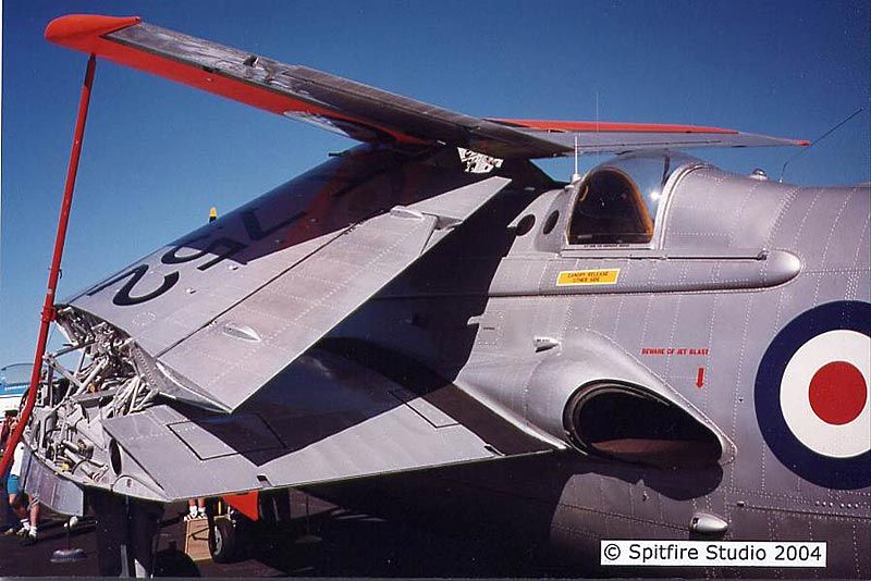

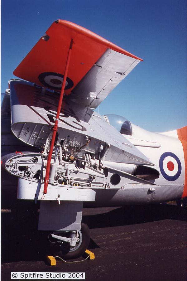

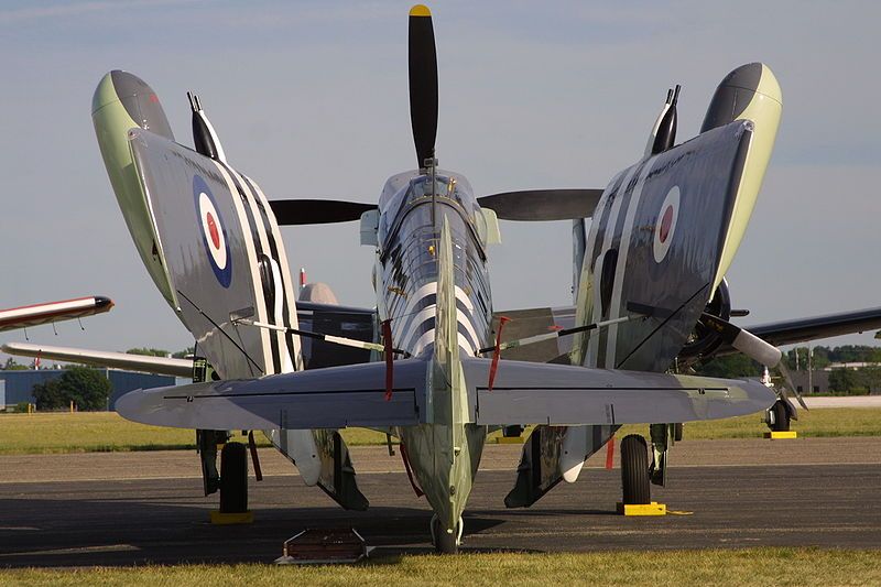

Вот оригинальный вариант
    58,9 КБ · Просмотры: 103
    79 КБ · Просмотры: 95
    28,1 КБ · Просмотры: 101
    70,9 КБ · Просмотры: 90
    85 КБ · Просмотры: 96
    82 КБ · Просмотры: 97

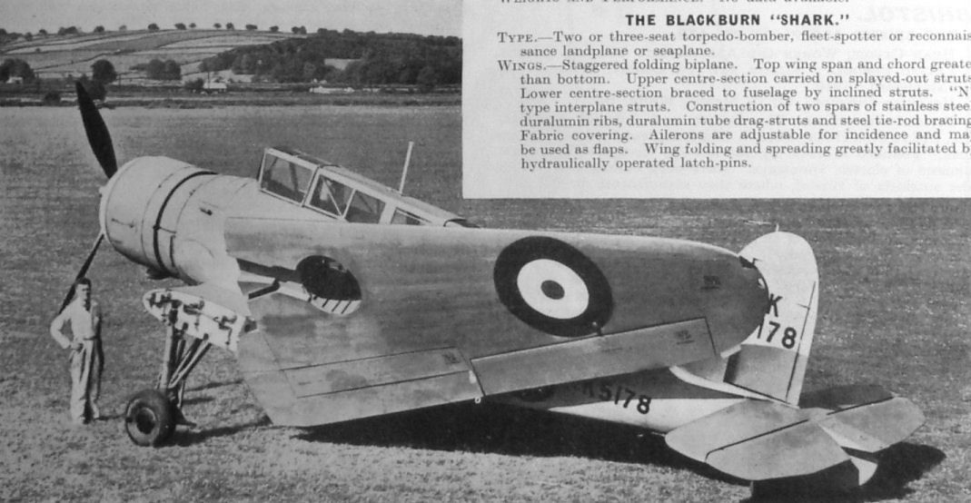

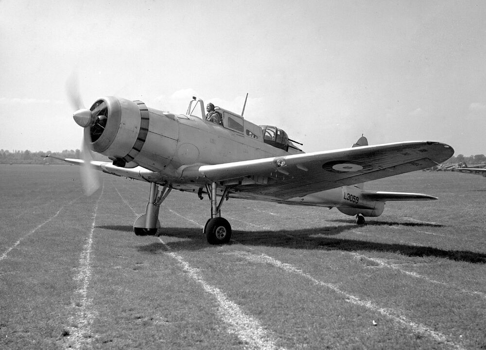

    111,1 КБ · Просмотры: 93
    45 КБ · Просмотры: 91
    98,5 КБ · Просмотры: 120
[media]http://www.youtube.com/watch?v=CEMF6bOb95k[/media]

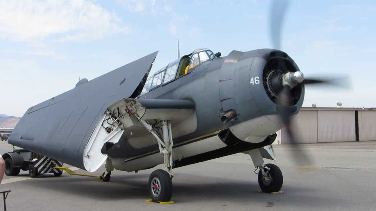

    49,3 КБ · Просмотры: 91
    87,6 КБ · Просмотры: 103

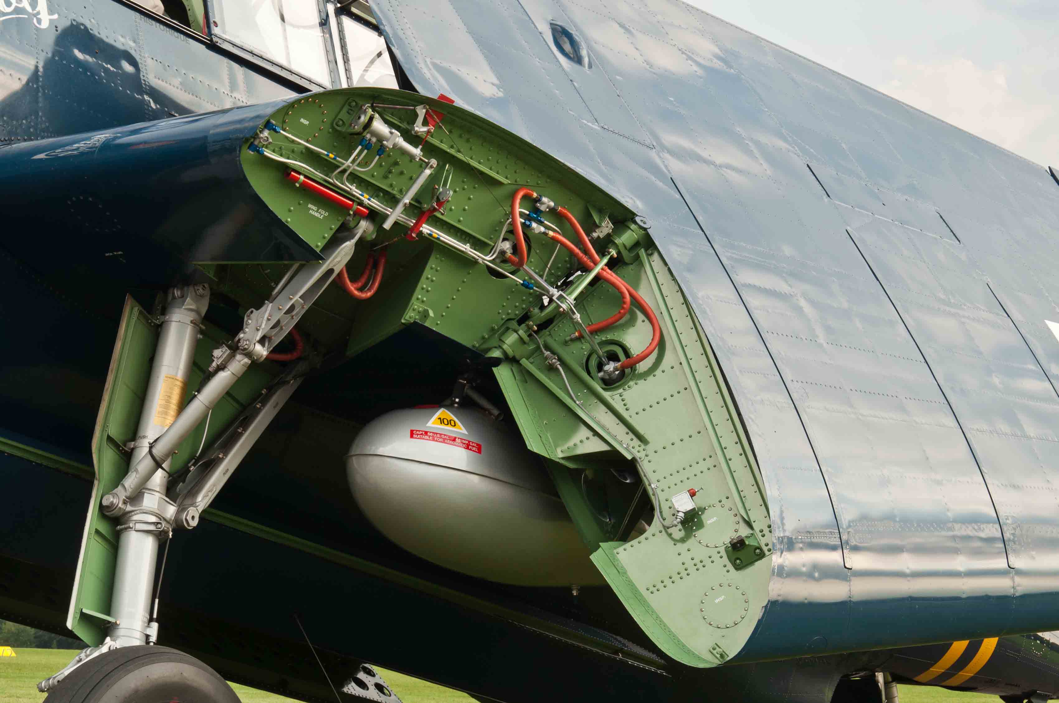

    194,7 КБ · Просмотры: 93

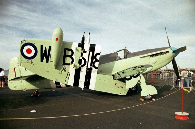

    97,6 КБ · Просмотры: 107
    94 КБ · Просмотры: 111
    135 КБ · Просмотры: 109
Такой вариант с 11.4 м размаха не прокатит  🙂, надо как на Gannet делать/

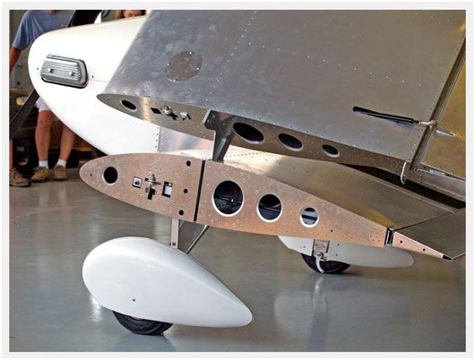

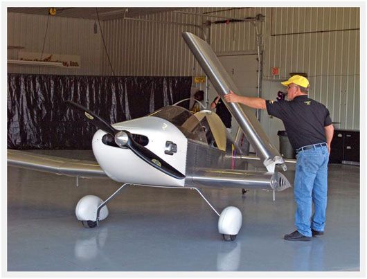

    64,6 КБ · Просмотры: 86
    38,9 КБ · Просмотры: 81
    35,6 КБ · Просмотры: 82

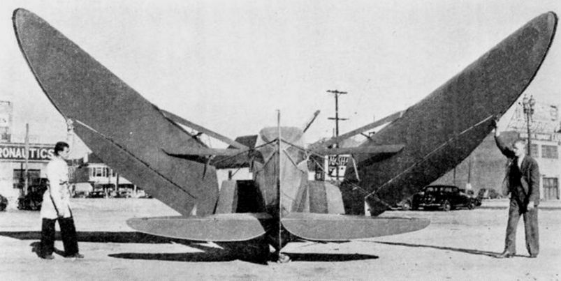

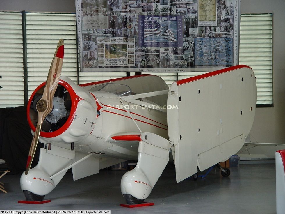

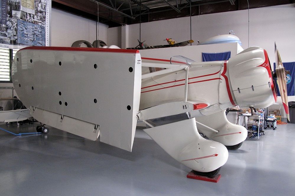

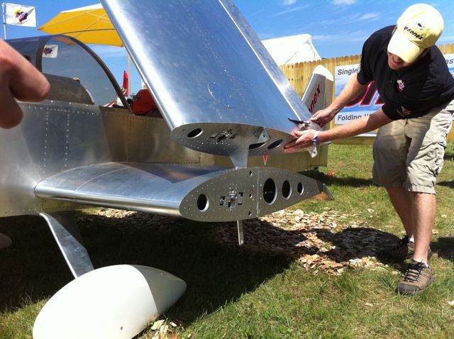

Ещё немного раскладушек. На Клеме 31 интересный, весьма несложный вариант

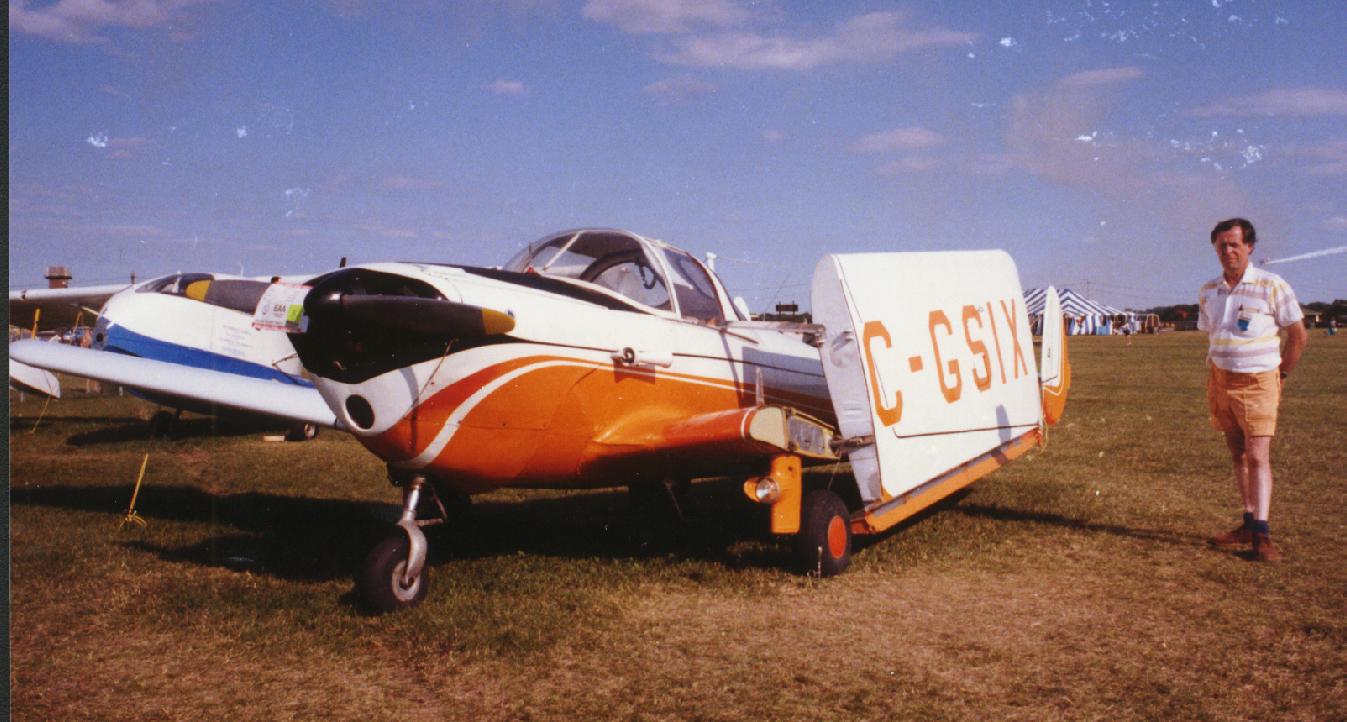

    7,8 КБ · Просмотры: 110
    33 КБ · Просмотры: 96
    51,4 КБ · Просмотры: 96

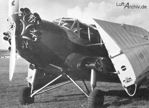

Вы забыли про Физлер Шторх ! Он же тоже раскладкой!

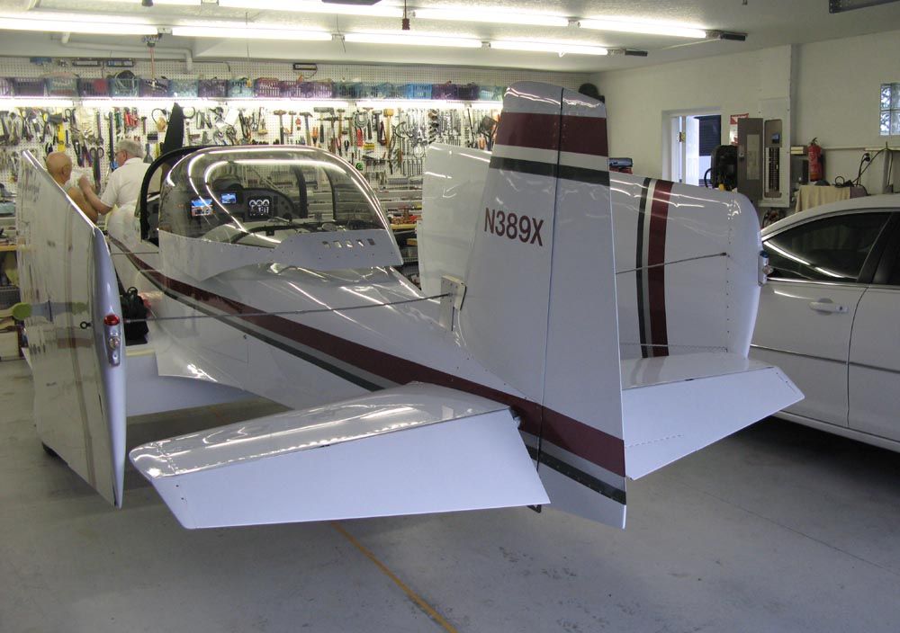

Нет я не забыл про него, я старался выбирать именно низкопланы со складным крылом. И более или менее применимые к ИХ, скажем просто вверх, как на Сонексе или многих палубниках для ИХ не айс.
сонекс-мечта поэта,но для идеального колхозника такие узлы не прокатит,для раскладушек колхозного хранения и ОСОБЕННО ПЕРЕВОЗКА по нашим дорогам необходимо как минимум две точки крепления консолей ,это без вспомогательной арматуры-повыдёргивает к свиням собачим.Хорошо подходят подкосные крылья типа Па25, почти идеально складывание по потоку назад-только верхний узел подкоса перенести назад ,на линию заднего лонжерона.Или типа Цесна 188 ,один подкос-проворачивание вокруг переднего узла и складывание по потоку назад.Что то типа вроде бы того.... 🙂 😉моё личное мнение.
Я вообще не сторонник усложнения бюджетного самолёта такими наворотами, как механизм складывания, но с точки зрения красоты технического решения Grummanовский вариант с наклонённой осью мне больше всего нравится. В нём есть неоспоримое приимущество перед всеми остальными, не нужно вставлять и выдёргивать болты крепления крыла, воспринимающие основные нагрузки, только фиксирующий передний штифт. Другие же варианты подразумевают эту процедуру, по сути самую муторную. Возить же с собой в самолёте постоянно поддерживающие устройства нецелесообразно они могут быть в транспортировочном прицепе.

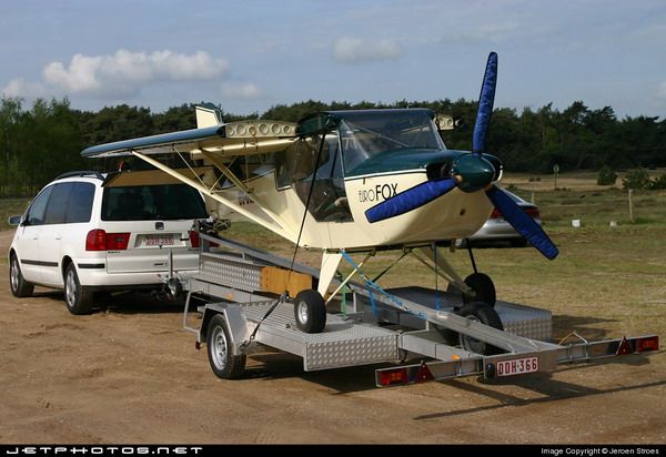

Так не выйдет, хорда скажем 1,6 м, минус 40 закрылок, получается 1,2+1,2+0,8=3,2 м - это очень широко. ИХ куда более крупный самолёт, чем Еврофокс. Даже Еврофокс в ПДД наверняка не влазит.

прикольная сборка консолей и места совсем мало мало и простое  и оригинальное решение узлов,думаю стоит обратить внимание.Управление элеронами видимо тросовое.Оперение тоже сделать складными и на хвостовое колесо ложемент для фаркопа и по просторам необъятной родины колесить,без прицепа,всё барахло в машине сопровождения,где можно и поспать...  😀 🙂дешевле чем прицеп да ещё с лебёдкой- денег стоит.
