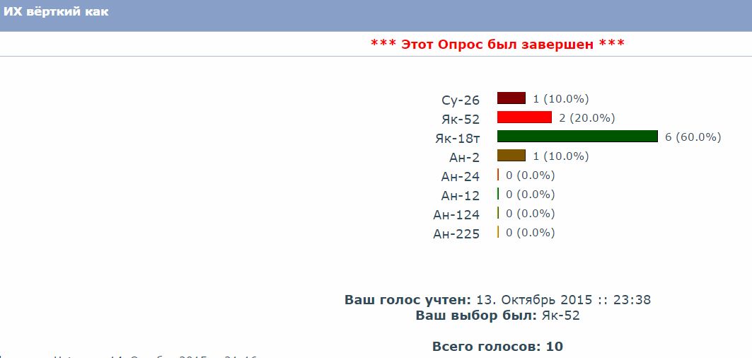

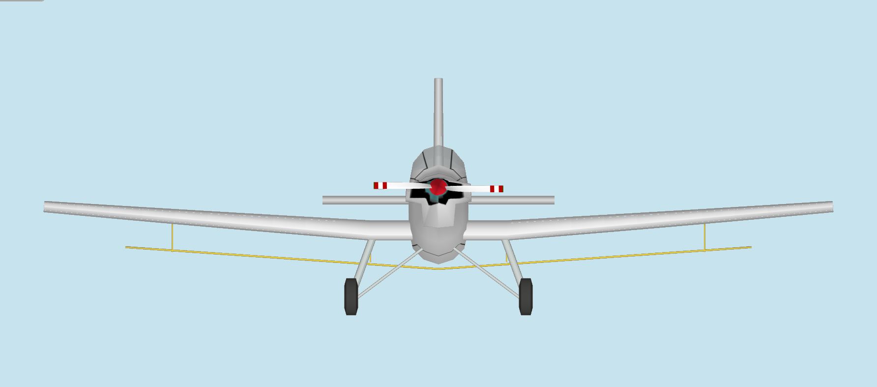

По прежнему с большим отрывом лидирует 18т. Голосуем товарищи, от вашего голоса зависит, какие конструктивные решения примет конструктор в плане обеспечения устойчивости и управляемости, это геометрия рулевых поверхностей и поперечного V крыла. Вечером закрою опрос.
Опрос касательно управляемости завершён. Большинство считет оптималными для ИХ угловые скорости соразмерные с учебной машиной Як-18т. Виртуальный самолёт получает поперечное V в 5 гр, что чуть меньше чем в Яке ввиду меньшего центроплана ИХ
    31,4 КБ · Просмотры: 123
    37,4 КБ · Просмотры: 164

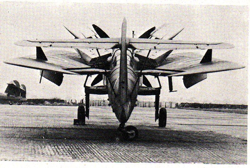

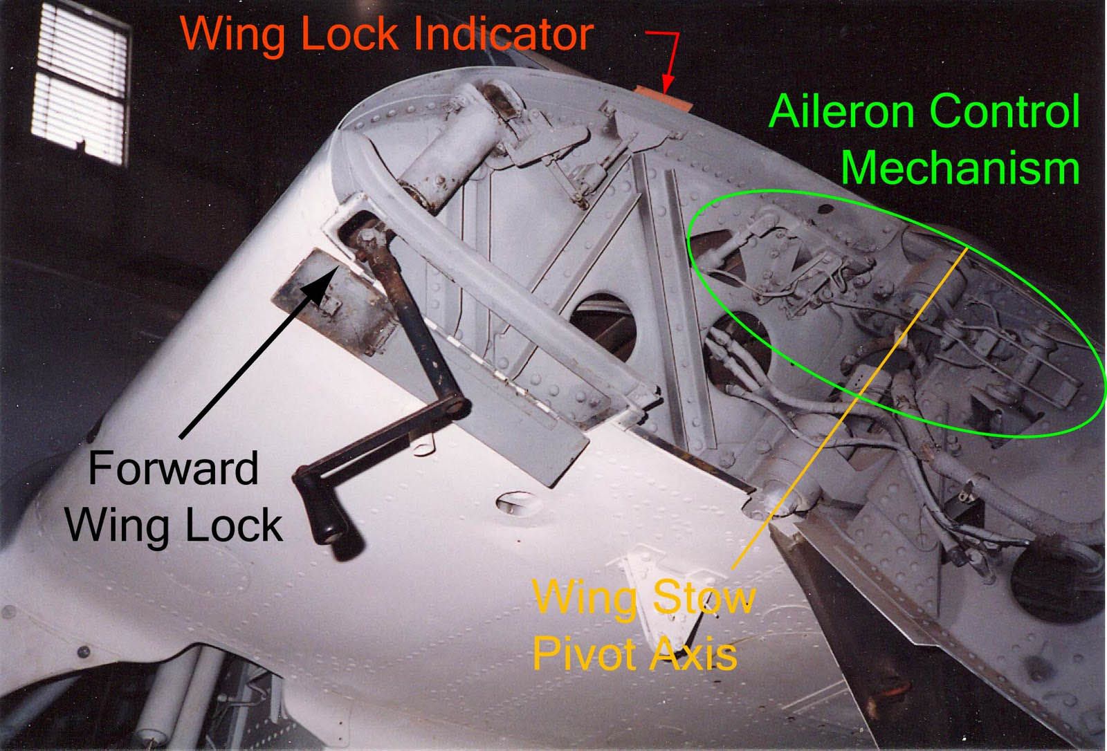

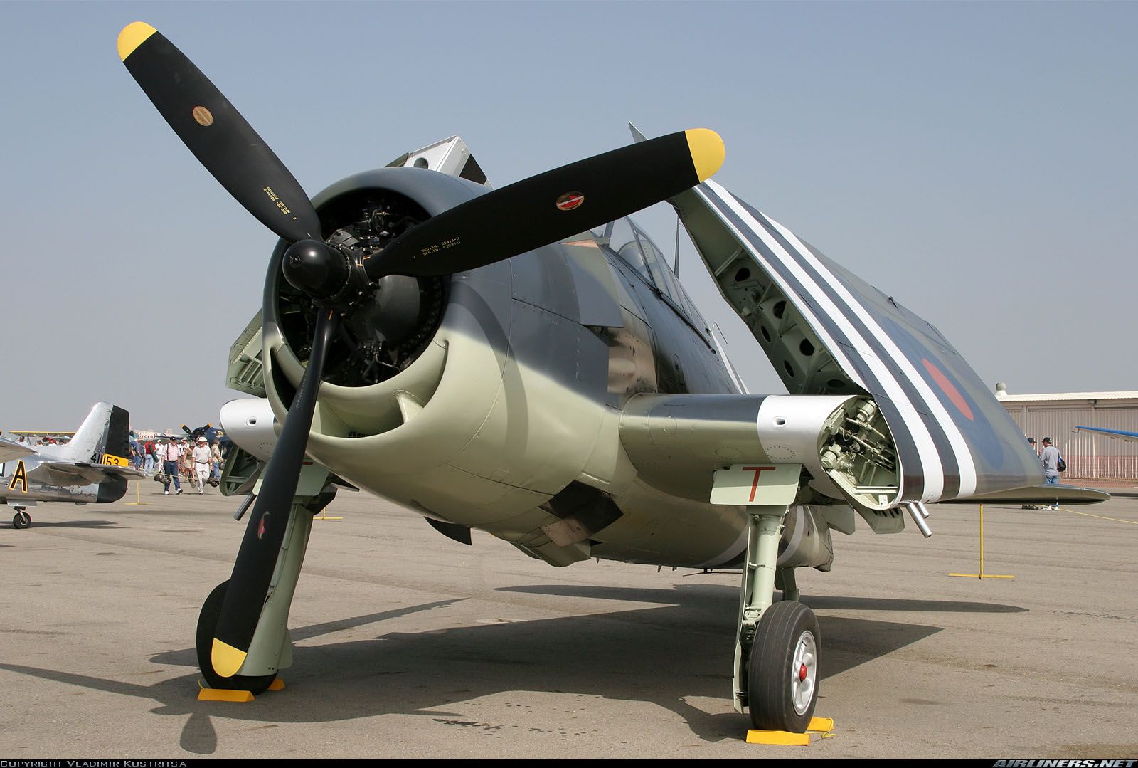

    213,4 КБ · Просмотры: 130
    185,5 КБ · Просмотры: 132
Если б АХР занимался ВМФ возможно имело бы смысл "слегка" усложнить конструкцию крыла  ;D
    66,8 КБ · Просмотры: 134
    91,2 КБ · Просмотры: 132
    179,3 КБ · Просмотры: 141
