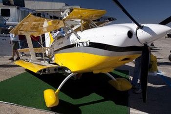

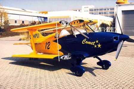

Кто хочет - можно сделать. Вот к пример акробатичный биплан со складными крылями.
    40,3 КБ · Просмотры: 119
    19,3 КБ · Просмотры: 134
В России ограничение по ширине 2,5м, плюс нельзя таскать за машиной, что бы то ни было без номера.
По моему, прицеп стоит дешевле, чем шасси. Нет смысла таскать самолёт по дороге.
Быстро-складываемые крылья нужны не для того.чтобы таскать самолет по дорогам. В любом хозяйстве всегда есть склады с воротами под грузовики.Можно в такой склад запарковаться. Для чего лучше самолет хранить  в закрытом на замок помещении,чем на открытой площадке, думаю объяснять не нужно.
Ну втыкать, вытыкать крылья 11,4 метрового размаха, процедура малоприятная, это идеальный ХИМИК, это аппаратура, трубки, шланги, взлётный под тонну, при расчётной перегрузке в 5 едениц консоль будет сотню весом. Лучше спальным местом самолёт оборудовать, чтоб на стороже сэкономить  ;D
Хотя про быстросъём начали с этого предложения.
