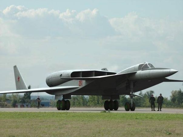

Проект самолёта М-25: ударная волна против наземных целей - экологически чистый уничтожитель.
Ни тебе химикатов, ни тебе воды подвозить - сплошная экономия. На погоду наплевать.

Черепашка падает от испуга, а гусеница досрочно окукливается 🙂.
....не считая еще дюжину деревень в районе обрабатываемого поля...
