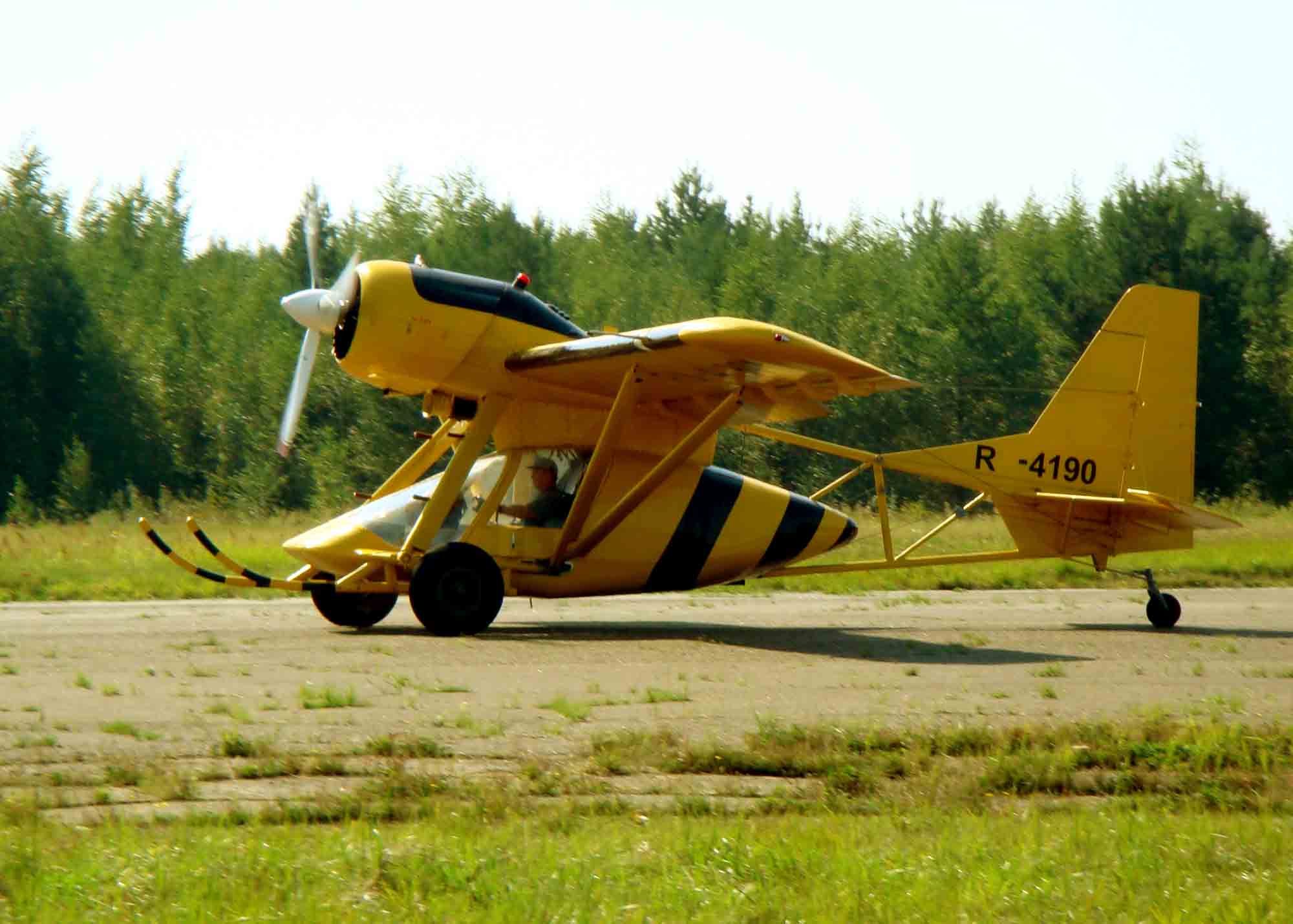

Так вот.. При вынужденной посадке (отказ двигателя) , на непригодную для этого поверхность земли , это шасси и становится причиной капота .Вследствии чего страдает весь планер самолета и ставится вопрос о безопасности пилота.

Грунин и компания.  :🙂
Птица Т517.

Оскорбления в сторону,это лишнее. Суханов поднял одну из тем которая так и не была внедрена т.к. любое упоминание в Авиации на сюрреализм  у многих вызывает чувство неприязни. Нет нужно строить  практически традиционную схему имеющую ряд нетрадиционных но просчитанных нововведений которые в первую очередь удешевят самолёт,упростят эксплуатацию до ремонта в поле. Сама машина должна быть достаточно компактной, маневренной иметь хорошие экономические показатели ниже существующих образцов. Безопасности я уже касался.

Не нашел видео полетов Т517..Написано про него : " Баки для химикатов размещены за кабиной пилота. На самолете установлены под углом два бака, которые при лобовом ударе разъединяются и разлетаются в стороны. В каждый бак встроена мешалка для перемешивания химпрепарата в полете. Суммарный объем баков - 1600 л "..А куда там они разлетятся ? http://xn--80aafy5bs.xn--p1ai/wp-content/uploads/2016/01/2.Selhoz-samolet-T-517-Fermer-600x528.jpg

Продолжаем..Доступ и обслуживание ВМУ -неудобное (у Ан2 со стремянкой и то лучше). Полозья "безопасности" при определенном отрицательном тангаже только "помогут" капотированию. Клиренс как у карта .Стояночный угол слишком мал, что держит пилотирование при посадке в очень узком диапазоне .Если при жестком ударе о землю  сорвет работающий двигатель с задних точек , осколки винта "придут в гости к пилоту". Надеюсь лобовое стекло бронированное :-[ ...Резюме.  Вот поэтому мировые производители и придерживаются классической схемы.
По сути самого проекта считаю,что в этом деле самое дорогое это пилот и как Вы верно сказали все вокруг него. Что касается Грунина не знаком и с его хим.самолетами не встречался , а будь потенциальным покупателем наверняка  стал бы больше глядеть в сторону классики. Суть такого проекта глобальна без преувеличения, как любой товар он должен быть максимально узнаваем , а что внутри и из чего пусть знают спецы . Я думаю прежде всего о доступной и более безопасной замене Бекаса ,эскизы есть, обдумано много но все же я больше пилот немного знающий эту работу и ее особенности, есть опыт кое в какой постройке . Вы можете больше без условно , больше опыт кидайте смелее свои мысли нормальные люди не осудят. 😉
