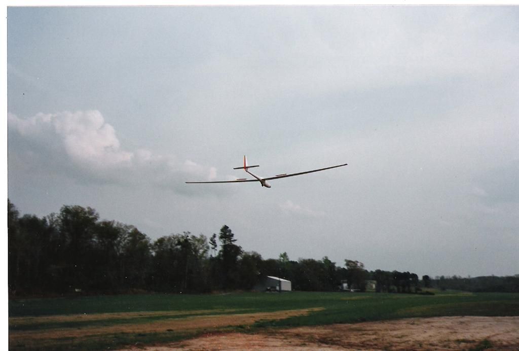

Лак-12 настолько "летучий" и не "хочет" снижаться по сравнению с АСК-21 и Гроб-103(на которых я учился летать(вернее переучивался) на планере, что для меня сначала било тяжело строить заход, приходилось так далеко "растягивать" третий, что боялся потерять полосу из вида среди леса, а если заходить ближе, то сядешь с перелётом(что вначале случалось. Всему приходилось учиться самому - Лак-12 одноместный.

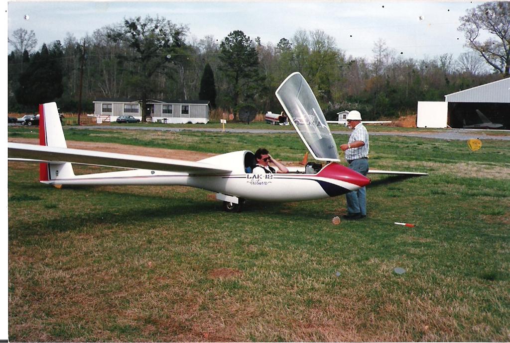

Вот он Дерек - опытнейший планерист-инструктор, англичанин, стоит рядом со мной во время моего первого вылета на Лак-12. Вывозной программы небыло
так как планер одноместный. Я его попросил слетать на Лаке и потом дать мне инструктаж. Дерек сел в кабину Лака и посидев в нём немного отказался лететь.
У Дерека телосложение не позволило с пристёгнутыми ремнями дотянуться до ручки сброса фонаря - руки у него были коротковаты для нормального управления
этим планером. Мне пришлось самому вылетать на этом рекордном планере, но Дерек дал мне инструктаж базируясь на своём опыте. Я специально выбрал не
парящий день и попросил тягача затянуть меня на 5000 футов, что-бы я мог "пощупать" и почувствовать Лак на посадочных режимах. Лак вообще не хотел снижаться(по сравнению с другими планерами на которых я летал). При заходе было боязно уходить далеко от полосы, но планер всё летел почти не снижаясь
(как мне казалось) с выпущенным шасси и интерцепторами, а если я пытался чуть опустить нос, то он начинал набирать скорость. Короче оказался я высоко над
торцом полосы и сел с большим перелётом. На фото выше как раз эта посадка. Извиняюсь за оффтоп.
