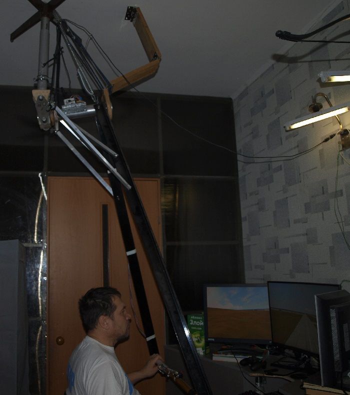

Можно и так , и простой палки счастья с поперечиной достаточно, проверено! 😉
Да уж, у меня все проще, намного проще, джойстик с приделанной к нему трапецией, и педали для управления газом.. А тут..м да..
У моего тренажера наверху бустеры, устройство против ''велосипедного'' управления. Педальный узел не видно. Там аналогично передней вилке поворотная поперечина и педали газа и тормоза.
Наличие нагрузки тренирует и мышцы заодно.
