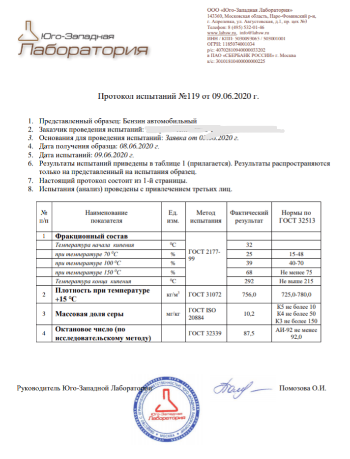

Вот реальный протокол исследования одного 95того бенза с московской заправки
По факту не дотянул до 92 и тем более до сегодняшних норм Лайка.
...Это к тому что там у них и здесь у нас. И про то, кто какой путь выбирает.

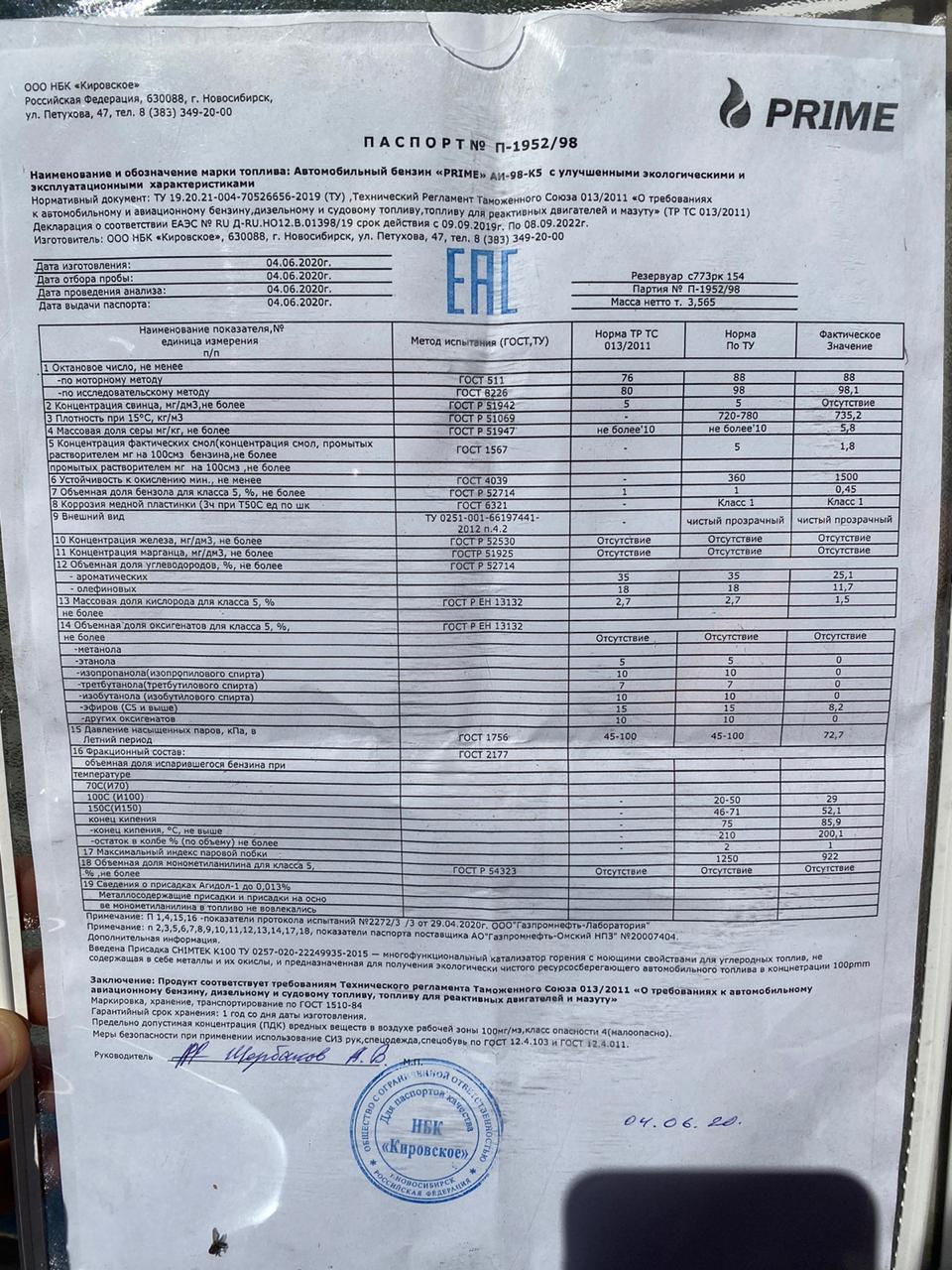

А вот сертификат с заправки, который хотя бы на бумаге близок к сегодняшним требованиям Лайкоминга. Подозреваю что при ближайшем рассмотрении в лаборатории и этот бенз окажеся малопригодным, но хоть не на столько как предыдущее дерьмо.
