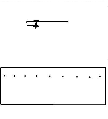

Как избавится от крена на Атлете ??
Не стоит забывать, что на Атете есть система СПИК, которая очень эффективна для устранения кренов, если это не сайлетблоки или разболтанный узел подвески, конечно.

Ну если религия не позволяет подогнуть крайние латы лучше уж тогда закрепить на задней кромке пластинки на подобие самолётных и подгибать их. Размера 10 на 4 см вполне достаточно.
Дюже уж не эстетично это весло смотрится.
    6,6 КБ · Просмотры: 125
Куда подгибать, и что будет, можете сказать?
Весло предназначено для регулировки прямо в полете, в этом вся идея. А неэстетично смотрится весло в моем, пробном исполнении, как выяснилось, его можно сделать в разы меньше, и так, чтоб оно не поганило эстетику.
[quote author=7D7D7D070
Что не разу не видел пластинки приклёпанные к закрылкам и рулю высоты?
Сомневаюсь что тебе требуются объяснения куда подгибать и что от этого будет.
Пластинка выполняет роль тримера и легко регулируется подгибом в верх или вниз.
Гы, только результат от неё непредсказуем, даже если её к лате крепить: С одной стороны- вроде триммер, с другой- как-бы сервопривод... 😉
Опробуйте всё-таки классическую методику, начав с поворота стаканов на консоли, безмоторные "компетишнз" так и регулируются, а там тряпка куда как жёстче.
Мне не надо, а вот тому, кому советуешь, лучше все-таки напомнить на всякий случай, что пластинка отогнутая вверх, приводит к росту подъемной силы на этой консоли, а не наоборот.
Я сам с этим тут как-то в лужу сел, не подумавши.

А поворачивая стакан, загибая латы или  натягивая один СПИК это не лечение пургеном? Все то же самое, на одну кривизну накладываем другую, противоположную по знаку.
понять что крыло куда-то тянет через час и не меньше!
Несильный крен в болтанку действительно трудно распознать.
Про стакан - это правильно. Он для того и сделан проворачиваемым, чтобы один раз настроить крыло, убрать ошибки пошива и забыть. На всех без исключения крыльях есть подобная система и на хвалёных буржуйских тоже.
СПИК  я бы не трогал, не нравится мне неравномерный загиб консолей. Загибание лат - без комментариев...
Но предлагать весло для лечения раздолбанных сайлентблоков например на мой взгляд глупо. Не менее глупо, чем называть это гордо триммером по крену и считать универсальным лекарством. Нужно причины лечить, а не новые проблемы себе создавать.

Где я говорил, что это универсальное средство?  Просто это единственный способ (насколько я знаю) исправить небольшой крен в полете, вот и все. Кому оно надо, кому нет - пусть каждый решает сам для себя.  Я лично облагорожу, уменьшу площадь, чтоб смотрелось нормально,  и поставлю. Пусть будет,  вреда от него в том виде, который будет, нет, жрать не просит, веса и сопротивления не добавляет практически, аэродинамику не поганит, а вот пользу принести может.
