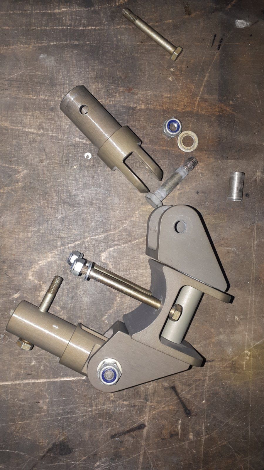

Эта проблема решается просто. В одной из стенок боковой трубы ( которая крепится в носовом узле) одно из отверстий делается не круглым а овальным.
Так можно, но не всегда. У меня отверстия в трубах с завальцованными распорными втулками, и это правильно. Пилить в этом случае надо не трубу, а пластину. Но лучше убрать слабину тросов.

На фирменных, что я видел овальное отверстие именно в трубе.

Правильное присоединение чего угодно к трубе круглого сечения, должно предусматривать распорную втулку. Хотя очень многие производители делают иначе. Иногда по причинам экономическим, связанным с дороговизной фурнитуры. А иногда по причинам отсутствия технической культуры. Такие тоже есть. Меня лично от овальных дырок коробит. Как и от шваркающих туда сюда труб в ответственном узле. Но многим это нравится. Все люди разные.

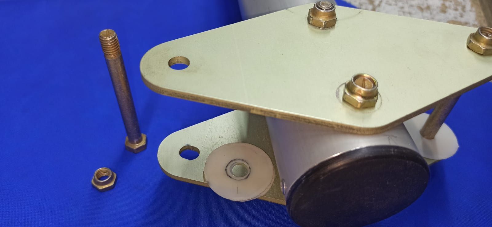

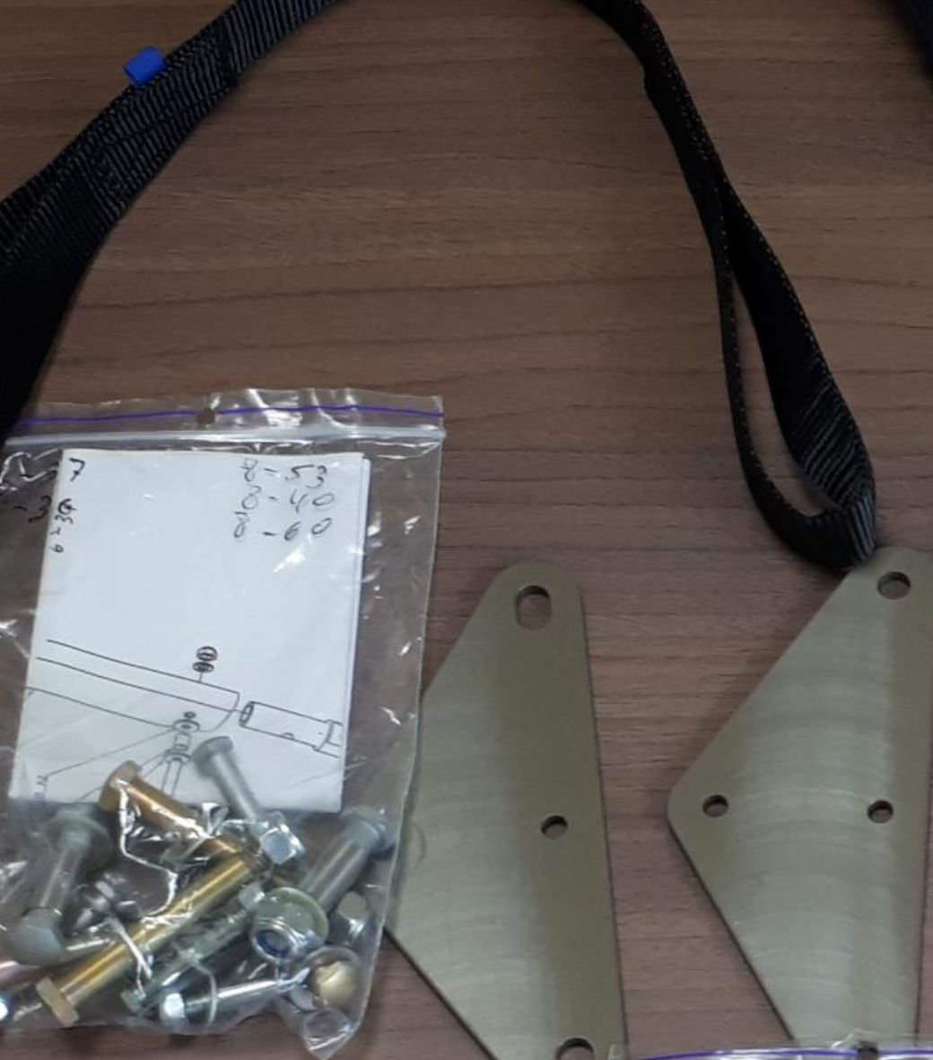

Зачем им писать , я вам как бывший дилер Аэроса, имевший в свое владении не одно крыло Аэрос, расскажу и покажу. Фото пластин носового узла крыла Аэрос ниже. Отверстия овальные сделаны в пластине носового узла. Данные пластины ставятся на все дельталетные крылья Аэрос.
В первой трубе в отверстии под болт крепления к носовому узлу стоит буж и развальцованая распорная втулка.

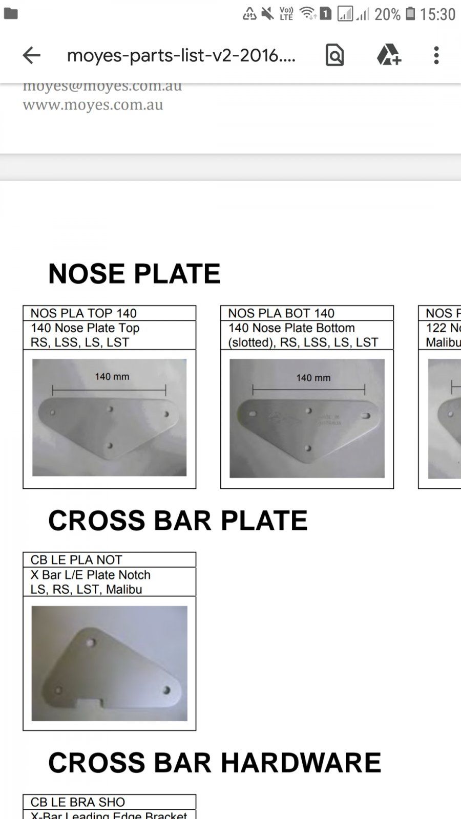

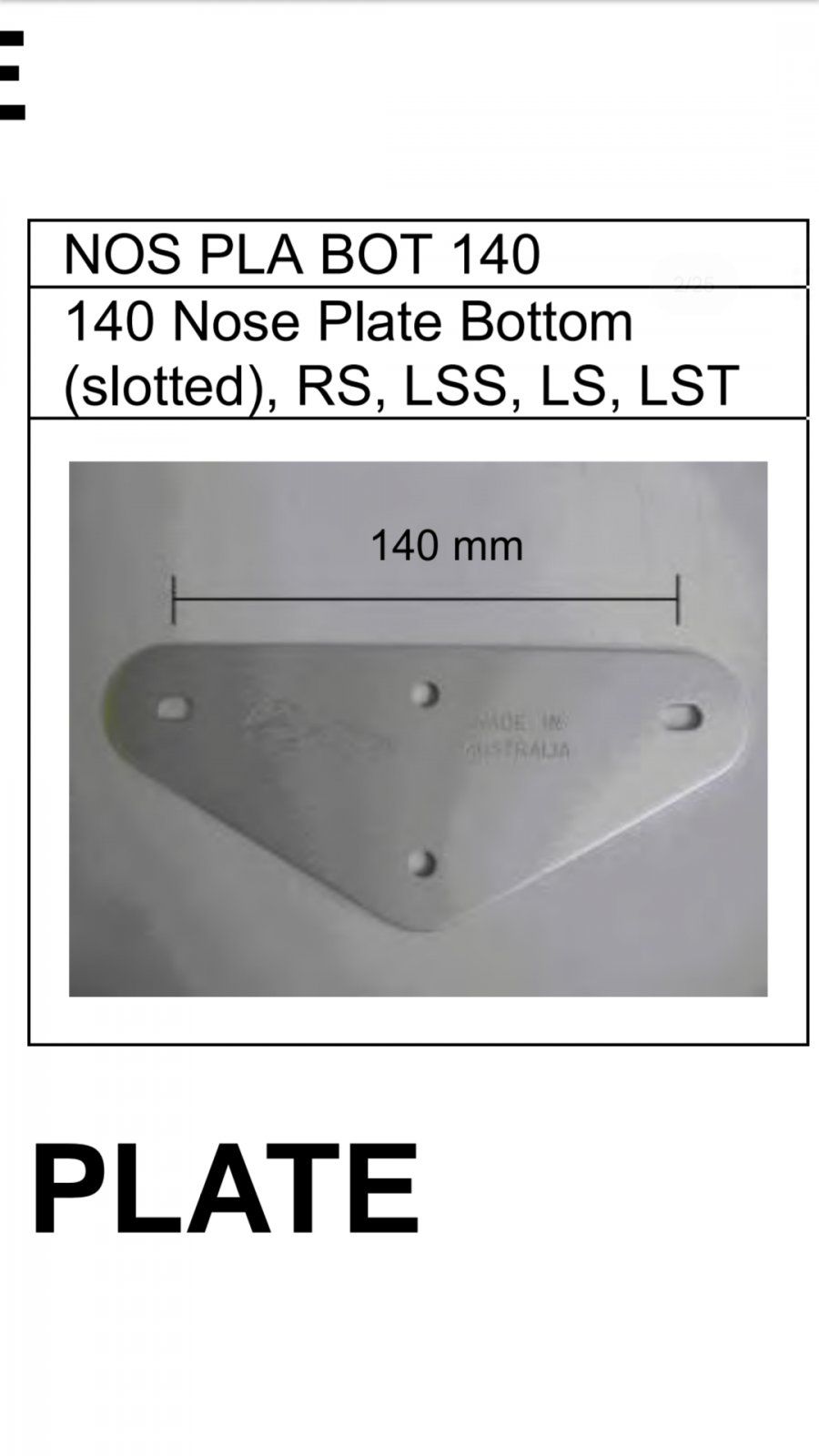

Пять минут на сайте Moyes и вы будете удивлены , что и они не знают об овальных отверстиях в труба)) Как всегда фото прилагается)
Надеюсь написание на английском переводить вам не нужно.
Ссылка на первоисточник https://www.moyes.com.au/images/moyes-parts-list-v2-2016.pdf

Я так понимаю, это узел от мачтового крыла? Хотел поинтересоваться вот чем: люфт носового узла конструктивно закладываете с какой целью? Чтобы можно было умышленно оставить слабину тросов боковых, и позволить мачте слегка качаться вместе с плаванием поперечины??? Или этот люфт на случай эксплуатационного вытягивания тросов, для сохранения носового узла???

Даже в подкосных крыльях нужно ставить пластины с овальными отверстиями. Нужно это чтобы не "травмировать" носовой узел в процессе сборки - разборки крыла до момента пока не замкнут контур боковыми подкосами . Ведь в процессе сборки-разборки крыла , крыло неоднократно могут поднимать за консоль , а на плече пять с лишним метров , даже небольшого движения достаточно чтобы "травмировать" трубы/ пластины в районе носового узла. Наличие овального отверстия снимает эту возможность. Хотя особо одаренным владельцам и овальные отверстия не помогают. По этому я всегда рекомендую менять данные пластины на новые в процессе большого ТО крыла , в момент замены силовых тросов, паруса.

При сборке и подъеме за консоль, Вы узел одинаково плохо нагрузите, что через круглое отверстие, что через овальное. Думаю, что главная причина люфта не в этом. Надеюсь, Володя поделится своим мнением.
К данной конструкции фитингов это не относится. Есть другие которые невозможно сложить/разложить без фрезерованной выборки под болт дающей небольшой люфт.то есть смысл овальных отверстий в пластине это просто возможность раздвигать и складывать консоли, а так же придавать им возможность v.

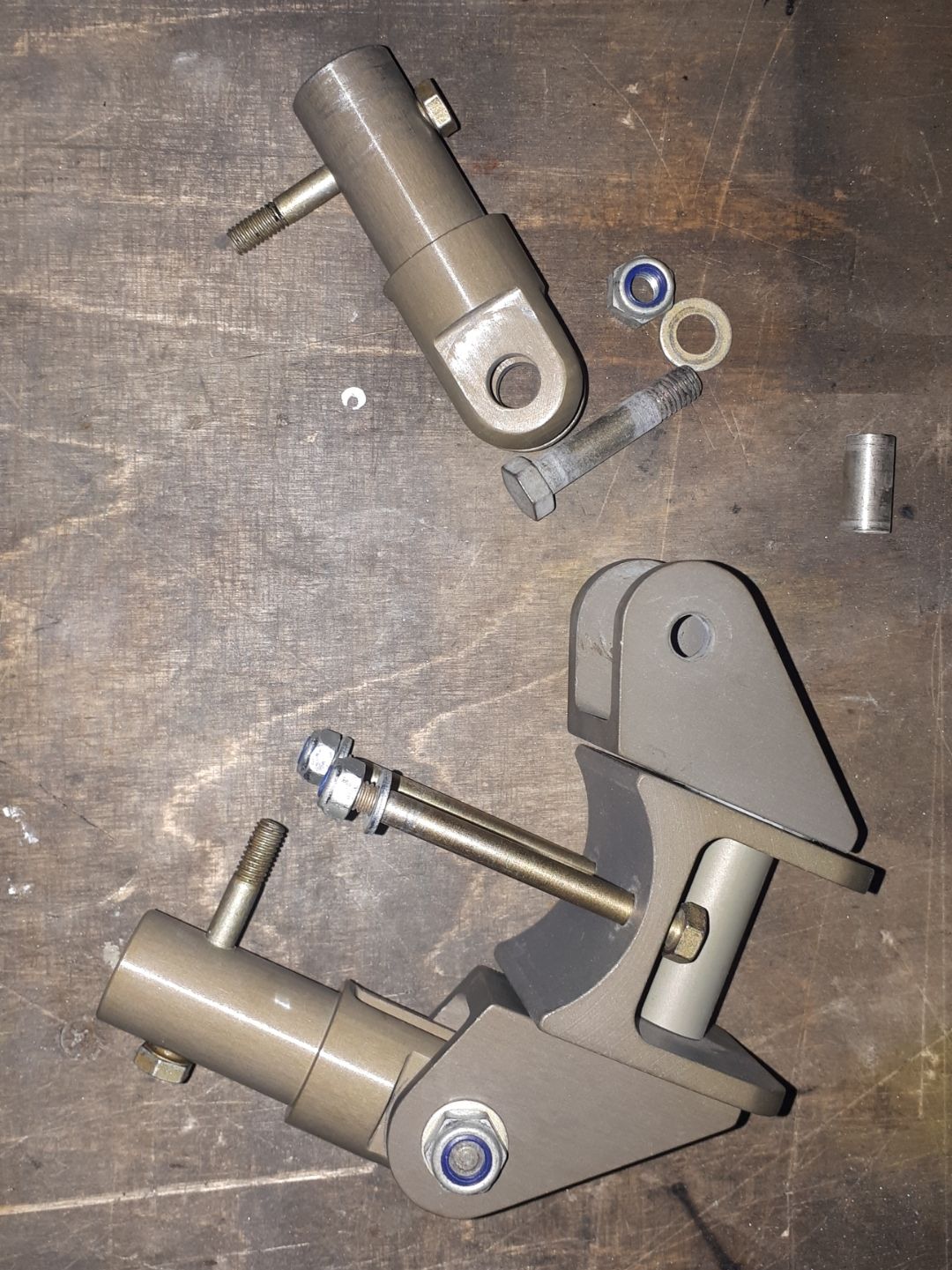

Такие узлы остались от спортивных крыльев с сравнительно малыми нрагрузками на стойки. На дельталётных крыльях чаще применяется шарнирный узел с ухо-вильчатым соединением. ( как с "спойлере фото" от Anser )
Овальные отверстия в пластинах носового узла изготавливаются по направлению оси консоли в собранном состоянии по причине, одну из которых объяснил Anser #872. Чтобы не заминалась стенка трубы в отверстии и не образовывался заусенец - концентратор напряжения от которого может развиваться трещина. В этом месте, в трубе обычно вклёпывается усиление в виде короткого бужа ( чулка ) из трубы со стенкой 1,5 - 2.0 мм, распорной втулки, развальцовывается стальная трубка и т.п.
Эти отверстия в пластинах появлялись "в старину", на первых дельта- крыльях естественным образом, в процессе эксплуатации. Особенно быстро, при каждодневной сборке- разборке на полётах. В последствии, когда крылья стали производить серией, эти овальные отверстия стали делать при изготовлении пластин.
Они появились и необходимы по причине значительного прогиба боковых труб под нагрузкой. Труба в полёте изгибается в двух плоскостях ( горизонтальной и вертикальной и имеет форму интеграла ( пологой буквы S ). Для перемещения заделки трубы в носовом узле без замятия стенки, выполняются эти овальные отверстия.

Касательно направления большей оси овала в пластинах могу заметить, что при расположении овальности по оси рабочего положения консоли, как в сообщении #867, боковая труба не имеет возможности проворачиваться вокруг своей оси. Что важно для сохранения угла установки концевых поддерживающих трубок АПУ. Так же, это благотворно связано с износом в боковом узле ( уменьшает напряжения в пластинах, лепестках, болтах ). Именно таким образом направлена ось овала при естественном образовании этих отверстий в пластине, если они не были сделаны заранее.
Иное расположение большей оси в пластине ( поперечное к продольной оси каркаса ) при нагружении в полёте, вызывает некоторый проворот консоли.
Там, где есть возможность движения болта относительно отверстия и со временем отверстие, так или иначе, превратится в овал нужно предусмотреть такую ситуацию и сделать овал.

Мы делаем на нижней, ....но по причине отрицательности V-образия. ...а вовсе не для нерадивых потребителей, которые выламывают носовые узлы поднятием за консоль. Отрицательное V предусматривает конструктивное опускание лонжерона (боковой трубы) ниже горизонтальной линии, именно овальное отверстие в нижней пластине даёт эту свободу перемещения . Защиту от задиров алюминия по алюминию обеспечивают пластиковые шайбы. Очень важно!!!
Прошу обратить внимание, что ось овала отверстия расположена вдоль оси лонжерона. В противном случае могут изменяться настройки углов АПУ-поддержек.
Ну, и при работе механизма натяжения поперечины (не во всех подкосных крыльях БЛИК) V-образие ещё незначительно, но всё же опускается вниз при этом опять же есть куда перемещаться благодаря овалу.

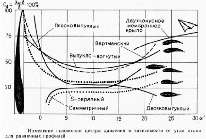

1.У симметричных профилей ЦД смещается.

3. У дельта крыла большую роль играет крутка. В ненагруженном состоянии провисает не только парус перед подязками АПУ но и средняя часть купола между корневыми и концевыми АПУ. Из-за этого средняя часть купола имеет больший угол атаки , чем корневая часть (особенно у учебного крыла). Поэтому ЦД всего крыла может сместиться назад больше, чем на нагруженном крыле. А тут еще и излишняя S-образность добавляет свою долю .

А вот график для симметричного профиля - не совсем корректен и требует комментариев изображённого.
На углах атаки меньше 5 градусов показано что ЦД убегает к передней кромке, что неверно. На этих углах атаки ЦД не меняется.
Перемещение ЦД после 12 градусов объясняется началом развития срыва.
