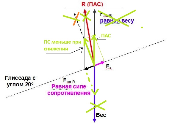

Из этого следует то, что для появления некой силы противодействующей силе сопротивления следует наклонить вектор полной аэродинамической силы (ПАС) вперед по полету.
Тогда проекция этой ПАС на направление полета будет той силой противодействующей силе сопротивления, а проекция ПАС на направление действия силы веса будет той силой противодействующей силе веса.

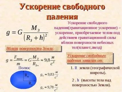

"Ускорение свободного падения на поверхности Земли g (обычно произносится как «же») варьируется от 9,780 м/с² на экваторе до 9,82 м/с² на полюсах"
Если б вы не позабыли чему учат законы механики то не писали бы тут чушь.
Вникайте внимательно, это из учебников:

Первое и единственное отличие это в моем сообщении полная аэродинамическая сила (ПАС), а у Вас подъемная сила.
Если оперировать ПАС, то всё предельно просто.
А если Вы раскладываете ПС на составляющие, то имейте ввиду, что сама ПС есть проекция той ПАС.
Поэтому я писал, что надо наклонить вектор ПАС вперед по полету, ч тоб появилась та проекция на направление полета равная силе сопротивления полету.

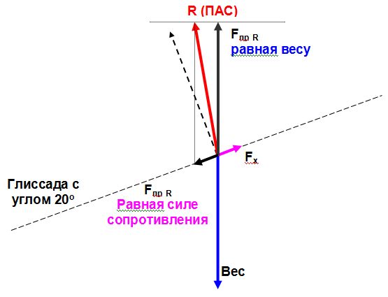

При планировании (под постоянным углом к горизонту, без использования двигателя, с постоянной скоростью, без маневров): mg+ПАС=0
Если не так-то... не планирование, а движеие с ускорением/замедленнием

Не совсем правильно.
Опять таки обращу Ваше внимание, что полная аэродинамическая сила есть векторная сумма подъемной силы и силы сопротивления.
Поэтому надо наклонить эту ПАС но направлению полета, чтоб появилась проекция от этой ПАС дабы противодействовать силе сопротивления.
Это с некоторой ошибкой изобразил Tonus в сообщении №200 в виде "ящика" на наклонной плоскости.
Завтра постараюсь это представить на картинке.
