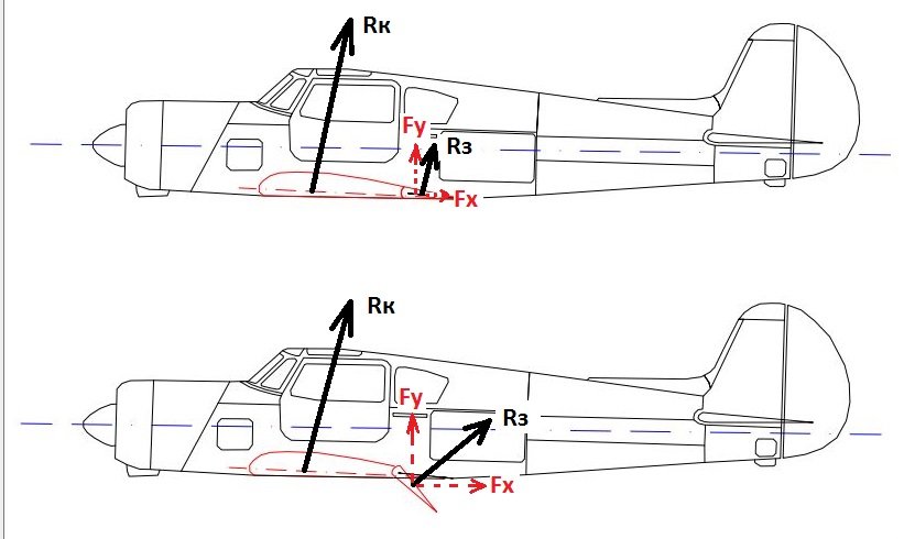

Картинку рис.4.11 видишь ? Нет? А она есть...
Я тебя не спрашивал: Дети - расскажите что изображено на картинке 4.11?
Я тебя спросил как взрослого: Сколько сил действует на планер во время установившегося полета? Как они называются и куда направлены?
"У меня секретов нет , - слушай, мой детишка, - папы этого ответ, помещенный в книжка:"
Основные это 2 силы: R равнодействующая аэродинамических сил и G сила тяжести.
Для удобства рассуждений обе эти силы разлагают на составляющие силы. см рис 4.11
Молодец! Вот теперь разговор переходит в разговор взрослых.
1. Только не две "основных" силы, а две единственные силы.... больше сил нет.
2. Сила G - это сила тяжести, а не ВЕС и тут ты молодец. И в дальнейшем чтобы ты не забывал это - пиши ее как mg.
3. Сила R - это не равнодействующая аэродинамических сил. Никаких аэродинамических сил на планере, кроме силы R нет, это единственная аэродинамическая сила.
Она возникает на планере от взаимодействия планера и воздуха и правильное ее название:
Сила полного аэродинамического сопротивления воздуха, сила R.

R - это равнодействующая аэродинамических сил. Запомни это или если не врубаешься не лезь в аэродинамику....
👆 Запоминай дурилка! Этот термин применим например в Ракете , или парашюте или кирпича падающего или летящего !
А по поводу крыла :
На тебе х..ву тучу сил !! И все эти силы реальные ! Более того эти силы можно нарисовать еще и по вдоль крыла !
Именно по этому R -это равнодействующая ВСЕХ аэродинамических сил. (На картинке не показаны силы Fx)
Все эти силы можно измерить на практике в АДТ! Запомни это Дитя слепое !
ИМЕННО ПОЭТОМУ СИЛЫ R и G РАСКЛАДЫВАЮТ КАК МИНИМУМ НА ДВЕ !!! ПОНЯЛ ДИТЯ?
Картинка фиг.3 полная липа , потому как не отражает лобового сопротивления профиля !Под профилем указана динамическая часть полной силы давления , а на носике не указана ! На свалку истории такой рисунок.. Пока есть контакт динамически ударяющих в лобную часть профиля частиц воздуха - будет динамическое давление превышающее атмосферное на поверхности лобика . ИМХО.
Напиши список ВСЕХ сил, которые образуются на крыле (напиши свою х..ву тучу сил). 🤣🤣🤣
ААА! Так силы раскладывают?, т.е. берут проекции от сил на соответствующие оси?
Ты наш зайчик.
А нахрена ты тогда кричишь что эти силы "равнодействующие", т.е. являются суммами от других сил? А? Малыш!
У тебя сила тяжести - это сумма от других сил? ДА? От каких?
Правильно! Рисунок отстой. И подпись под рисунком отстой.
Должно быть написано так: Сумма всех распределенных давлений вокруг контура профиля крыла - формирует Силу полного аэродинамического сопротивления крыла, силу R.
В АДТ силы не измеряют. А связано это с тем, что на практике в АДТ сил всего одна, сила R и ее не измеряют.
