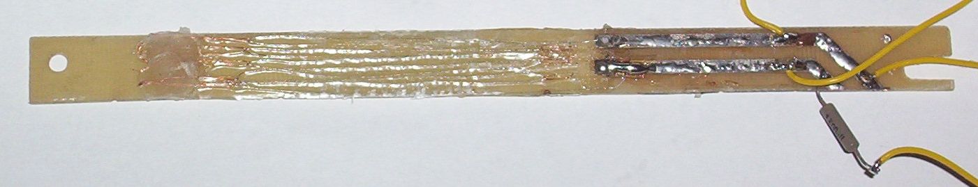

Сделал небольшой тест. Испытание самодельноного тензодатчика из 0,15 мм константановой проволоки, 10 проходов, заламинированной на консоли из 1,5 мм стеклотекстолитовой полоске (FR4) 1 слоем стеклоткани. Сопротивление датчика - 64 Ома.
[media]http://youtu.be/-T2xquAtMdc[/media]
Все было не так безоблачно, как кажется на первый взгляд. Только после нескольких циклов нагружения (~10) сопротивление перестало дрейфовать. Наверно все-таки лучше поставить готовые тензодатчики, тем более что их изготовление из проволоки - процесс весьма кропотливый.
З. Ы. пока буду заводить двигатель - отдрейфовать не успеет (я оптимист)
З. З. Ы. Если бы процесс не нравился - я бы не делал. А так - еще может даже что-то из этого что-то получится...

Пришла и более тонкая нихромовая проволока, и заказанные у RS японские тензодатчики. Сразу испробовал один на пластине стеклотекстолита как на видео выше - результат впечатляет. Чувствительность где-то втрое выше и никакого начального гистерезиса. Так что сразу наклеил по тензодатчику на рессору шасси. Теперь жду погоду и настроение потратить на эксперименты целый день, потому что сейчас с фюзеляжа снят двигатель в связи с грядущей зимой.

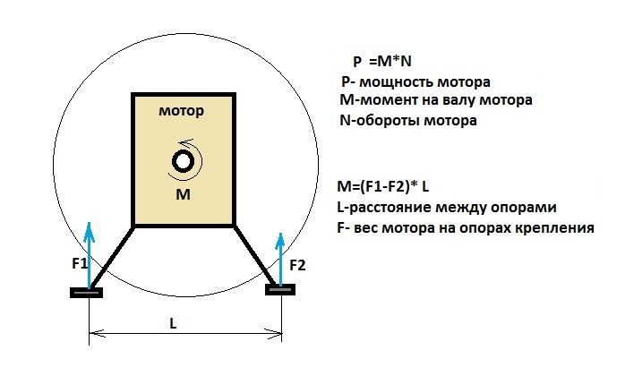

Что-то я не пойму. Или плохо учился в институте. Причем тут графики-таблицы, винты? Мощность= момент*обороты. Все. Точка. Обороты понятно, а момент я думаю так легко определить.
Я думаю детская задачка.
    26,3 КБ · Просмотры: 283
Зря так думаете. Как будете измерять силы F1 и F2? Об этом и шла речь в самом начале, и примерно тем же путём идёт автор темы! Обычный динамометр и весы себя не оправдали. Современные 2-х канальные тензометрические весы стоят под 1000$ и нужно ещё сделать программу для осреднения показаний на компутере,по ходу измерения. :-X
Да потратиться придется, но какие 1000$ и 100 хватит. 2 датчика по 300руб http://ru.aliexpress.com/item/0-300g-Weighing-Load-Cell-Sensor-for-Electronic-Balance/893837358.html
+ 2 усилителя по 1700р.  http://ru.aliexpress.com/item/World-Cheapest-Loadcell-Strain-Gauge-Amplifier-Dual-signal-output-0-5V-4-20mA-free-shipping/798343192.html
А дальше дело техники. Глаза боятся, а руки делают.
