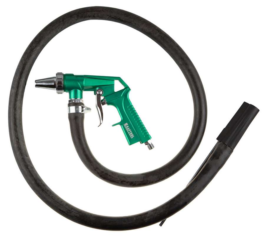

По бедности  спецприспособы нет,чищу вот такой фигней:https://my-shop.ru/shop/products/2162239.html?partner=240&ymclid=054941790702718917400006
  В одну руку свечку,в другую пистолет,очки защитные обязательны-рикошет во все стороны летит.Компрессор бытовой китайский 220 литров/мин/50литров ресивер,дуть с восьми атмосфер начинает и где-то на 3,5 перестает абразив засасывать,жду,когда поднабьется, .Обхожусь без перчаток.В качестве абразива-пищевая сода,пачки 0,5 кг на 4+ свечки средней степени загаженности  хватает.Сода  намного бережней,кварцевый песок глянец с изолятора центрального  электрода сбивает,думаю впоследствии нагар крепче и быстрей усаживается.

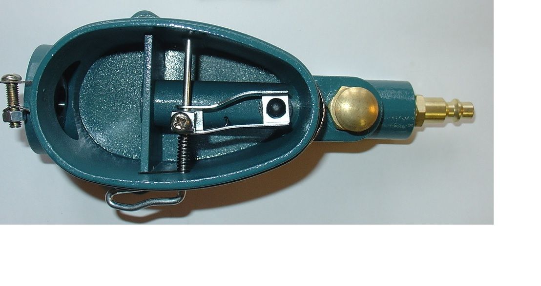

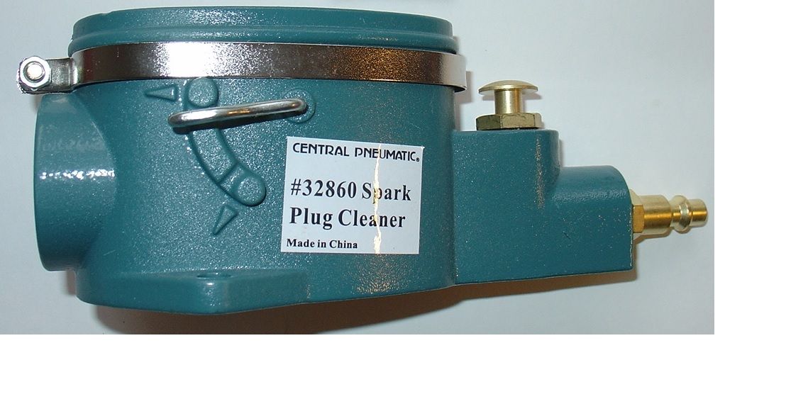

С ссылкой косяк,целиком выделить надо
Типа такого:
    36,5 КБ · Просмотры: 330
Вот такая пескоструйка для свечей. В комплекте мешочек и пудра для чистки. В своё время покупал в aircraftspruce. Очень хорошо работает
    85,8 КБ · Просмотры: 357
Типа такого:

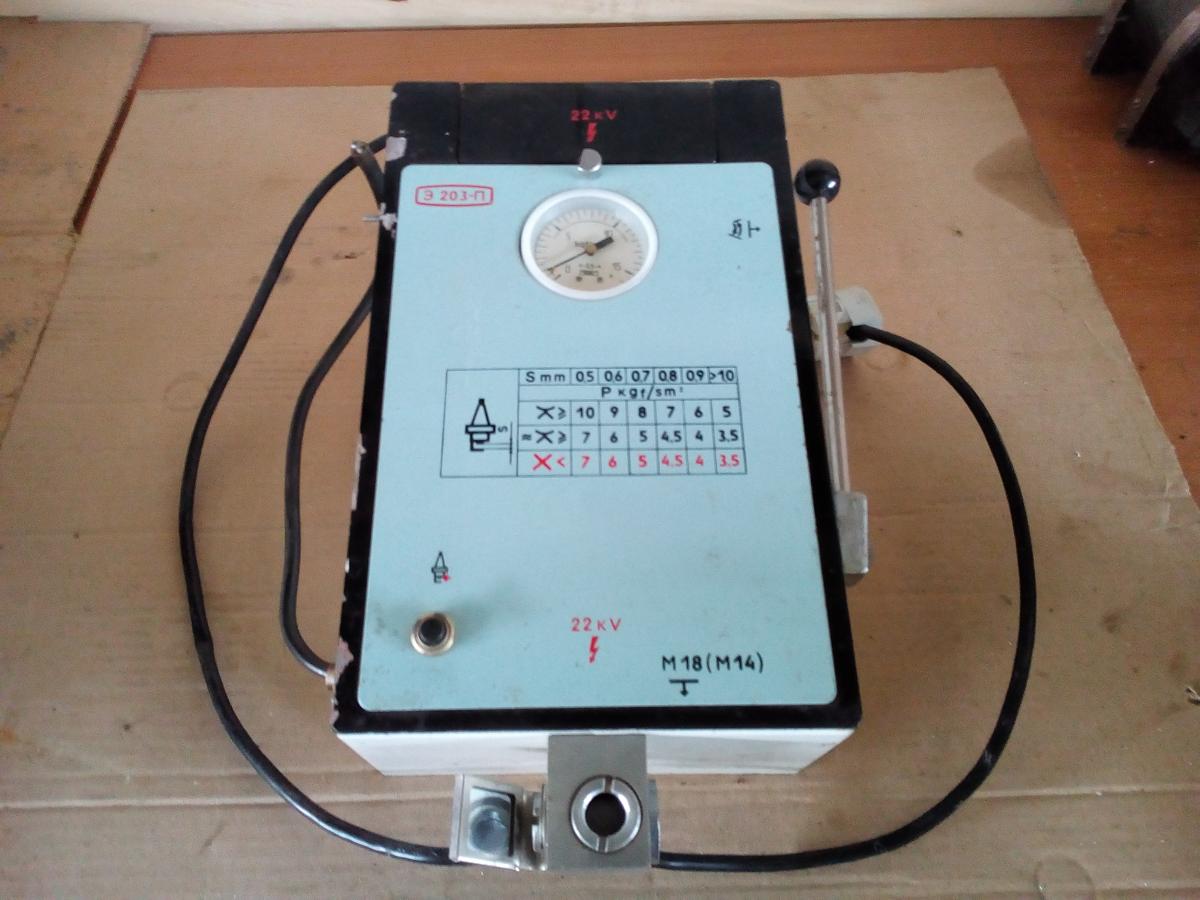

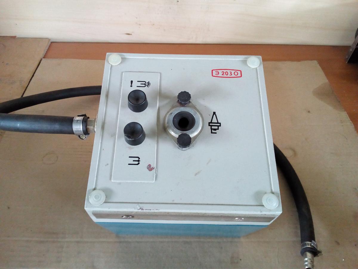

Я использую такой комплект:   http://www.teh-avto.ru/oborudovanie-dlya-diagnostiki-avtomobilej/proverka-snyatyx-agregatov-s-avtomobilya/komplekt-e-203-dlya-proverki-i-ochistki-svechej-zazhiganiya-iz-dvux-priborov/    , но только в том случае, если ремонт свечей допускается руководством по эксплуатации двигателя. Если написано, что после N-часов заменить, значит заменить.
    82,3 КБ · Просмотры: 378
    93 КБ · Просмотры: 338
