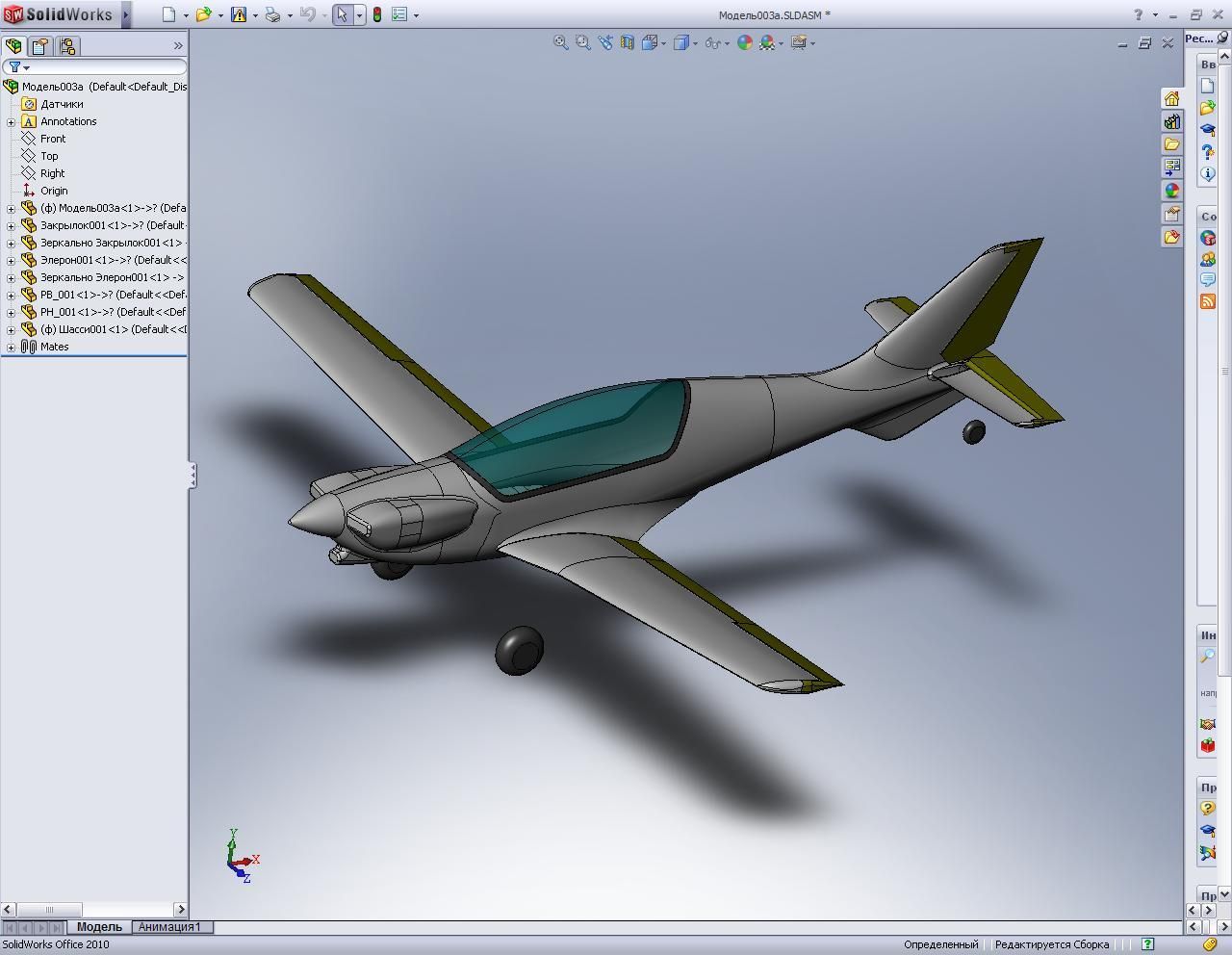

Лапшин В.П, что сказал - рисовать 3Д модель, вот и рисую......

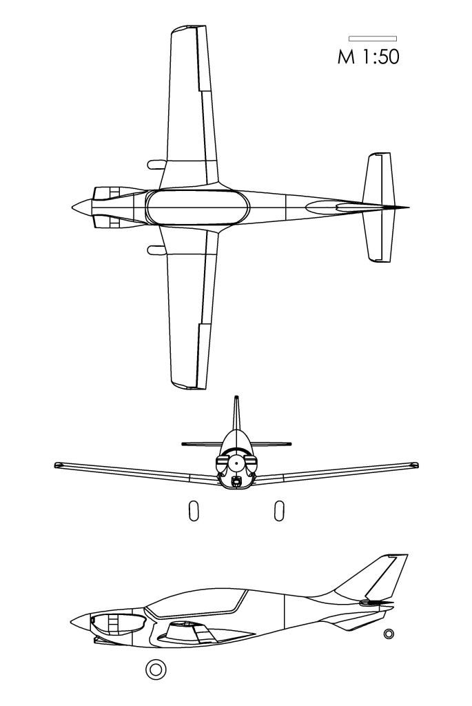

Мы начали изготовление вот такого чуда - пилотажный самолет !
    108,6 КБ · Просмотры: 163
Начали сначала с изготовления стола, на котором и будет монтироваться вся оснастка. (матрицы и пр.)
Во что влезаем пока еще не совсем понятно, но энтузиазизма - хоть отбавляй !
Сама модель вроде как просчитана, чертежи и пр. готовы.
Вот еще три проекции
Здесь сделано все, чтобы пилотаж выполнялся возможно хуже.
О причинах - no comment: я уже говорил, что для проектирования пилотажного самолета надо все же знать - что и зачем. Здесь же метод проектирования "с потолка" не дал ни одного случайного попадания.

Предвосхищая критику и прочие "комплименты" в свой адрес скажу сразу: проектированием самолета занимается главный конструктор завода (пока не скажу какого) а я технический исполнитель.
Аргументы за и против - на обсуждение пожалуйста!
Пока изготавливаем стол размерностью 1400 Х 6000 Х 650 мм.

А это - хорошо, но бессмысленно, не изучив предварительно тему. Лапшин правду говорит.
Если по теме, то первое, что бросается в глаза - малюсенькие элерончики при таком V крыла не дадут необходимой пилотажнику угловой скорости крена - вращения будут с уходами с линий - с потерей высоты и "кадушечные", даже при хорошем моторе. И опять закрылки... зачем? Крыло нужно меньшего удлинения. Стабилизатор и РВ тоже маловаты, плечо не поможет. По-моему вы скоростной самолёт мотопланер делаете. 🙂
