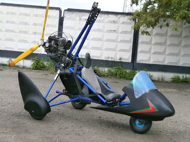

   Всё-таки, если кому-то хочется поговорить о коршунизме, давайте делать это на ветках о коршунизме, которых начато штук пять. Здесь же, в яростной дискуссии на тему безопасности пилота во время химработ я стал чувствовать себя негодяем, посягнувшим на элитарное право привелигированых пилотов-СЛАшников убиваться во время этих работ. Безусловно те, кто химичит на мотодельтах больше моего думают о технологии производства этих работ и технике безопасности. Но в другой плоскости! В плоскости увеличения производительности работ и непопадания в ЛЭП. На собственную безопасность им, как смелым пилотам, категорически наплевать. Главное - побольше заработать. Я преклоняюсь мужеству этих товарищей, но хотел бы всё-таки видеть их мордочки живыми и здоровыми, чтобы всегда оставалась возможность встретиться и выпить горькой в воспоминаниях. Так ведь нет! Сколько уже наших товарищей осталось только в нашей памяти? По логике вещей, Вы, глотающие вместе с воздухом химическую отраву, должны были бы встретить моё предложение общим ликованием, а не упрёками. Больше сомневаться надо, господа-товарищи. Не с мечом я к Вам иду, но с очень полезным делом. И вот ещё: я корпею над идеей безопасного самолёта 30 лет, а "ОН" в течение пяти секунд понял, что это чушь!!! Гениально! Вам бы в политики - вот бы порядок в стране настал!
   Вернёмся к нашим баранам. Большое внимание в проекте уделено очистке воздуха в кабине пилота от загрязнения химикатами. На мотодельте это в принципе невозможно - там нет кабины. На самолёте вполне осуществима закрытая и даже герметичная кабина с наддувом чистым воздухом через специальные фильтры. На сегодня большинство лётчиков, химичивших на Ан-2 гербецидами в прошлом веке - давно на том свете и в ещё довольно таки нестаром возрасте. Отказывают почки, сердца и т.д. Защиты экипажа не было никакой. В кабине стояла такая вонь, что глаза резало и спасали только форточки в полёте. Гербециды загружали экскаватором прямо внавал через люк в фюзеляже наверху. Весь самолёт был в гербецидах. Это тогда. А теперь. Разве на мотодельте есть чистое от химпрепарата место? Пилоты летают в противогазе - что совсем неудобно и даже тяжело. Не выигрывает от противогаза обзор и внимание пилота.  Нередко аппараты обливают веществом во время заправки химией. Вот всего этого на моём аппарате не будет!.  Но как уберечь хвостовую часть фюзеляжа от попадания брызг и росы препарата - я пока не придумал. На мой взгляд , лётчик, сидящий на химбаке, как это сделано на импортном "Драмадёре" - тоже не совсем хорошее решение. И по расположению бака и по его работе есть очень интересные решения, которые почему-то никто не применяет сегодня, хотя они лежат на поверхности. Полемика продолжается, хотя и без положительных результатов.
   По вопросу массы тела, тут двое спорят. Любому из Вас бездоказательно ясно, что в аварии у жирного дряблого пилота с обвисшим пивным брюхом и с весом под 120 кг. шансов выжить приаварии куда меньше, чем у жилистого, лёгкого и поджарого пилота. Сила удара, перегрузка, пропорциональна массе тела. Поэтому сила, действующая на 120 килограммового будет вдвое больше 60 килограммового, а механические характеристики костей и кожи в обоих случаях одинаковы! Правильно рассчитали учёные, когда предлагали ездить на авто в городах не более 60 км/час! На этой скорости при встрече со столбом или деревом ещё есть шанс выжить. Не, надо было увеличить до 80! видишь ли их иномарки не могут медленно ездить. Ну и куда приехали? На кладбище? А на скорости 300 км/час человеческая субстанция представляет собой кисель и фарш - то, что остаётся от людей при катастрофах. Это наблюдение, очевидное всем, заставляет делать вывод, что скорость сЛА на химработах должна быть не более хоть 80 км/час, но никак не 120!  Как видите, друзья, очень много интересных моментов, продумав которые можно существенно повысить выживаемость пилотов.
  А мотор скорее всего поршневой и хотелось бы отечественный. Есть такие?
В плане пассивной безопасности стоит обратить внимание даже не на F1, а на ралли-рейдовые автомобили. Там и скорости неслабые, за 200 км/ч, и при авариях машина не по оси входит в отбойник, а хаотично прыгает и катится кубарем. Либо, подпрыгнув на дюне или кочке, взлетает вверх и падает, почти как самолет, разве что без крыльев.
Основная идея там - чрезвычайно жесткий и прочный каркас безопасности вокруг пилотов, и очень плотная привязка ремнями безопасности к специальным креслам, не допускающим смещения тела при аварии.
Остальная конструкция машины выполняет функции деформируемых энергопоглощающих зон.
И, кстати, все это не слишком тяжелое. Каркас безопасности 60-70 кг, кресла по 10кг.

я бы предпочёл бы врезается в дерево на КАМАЗе, чем на Ок. Но чем строить бронепоезд лучше рассмотреть основные причины ЛП на АХР ( их будет раз и два ) и разработать конструкцию исходя из этого.  Броне капсула тут нах не нужна. Подсказка 1- если ахр проводят утром и вечером в беззветрие- стройте тихоход  с низкой нагрузкой на крыло который будет летать на гоне на 50 км/ч. Хрен убьетесь ненамерянно. Нет надо танк и амфибию, и круизер и пилотажник в одном.

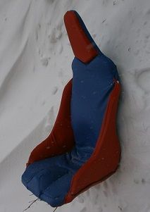

HAINOV писал: (Основная идея там - чрезвычайно жесткий и прочный каркас безопасности вокруг пилотов, и очень плотная привязка ремнями безопасности к специальным креслам, не допускающим смещения тела при аварии.
И, кстати, все это не слишком тяжелое. Каркас безопасности 60-70 кг, кресла по 10кг.)
На наших аппаратах ВЕТЕР стоят антропометрические стеклопластикомые кресла с подголовниками и при АХР (и не только) в случае аварии каркас правило тележка вдребезги , кресло в трещинах , а пилот отделывался царапинами. Кстати сам лично на АХР попадал в аварию после которой самостоятельно собрал фрагменты аппарата в прицеп и поехал восстанавливать аппарат.

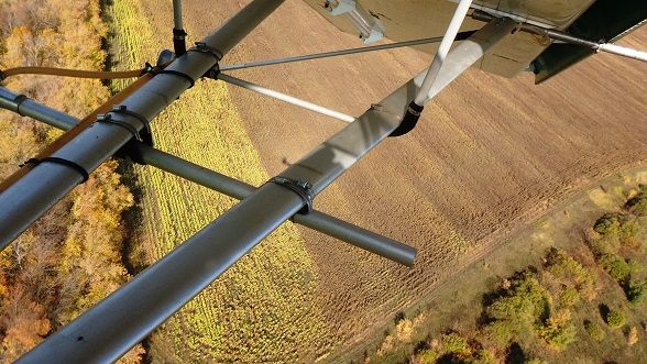

На этом фото, думаю поле обработанное Ан-2.  Впечатляет. Особенно обработка угла и участка поля у лесопосадки.
