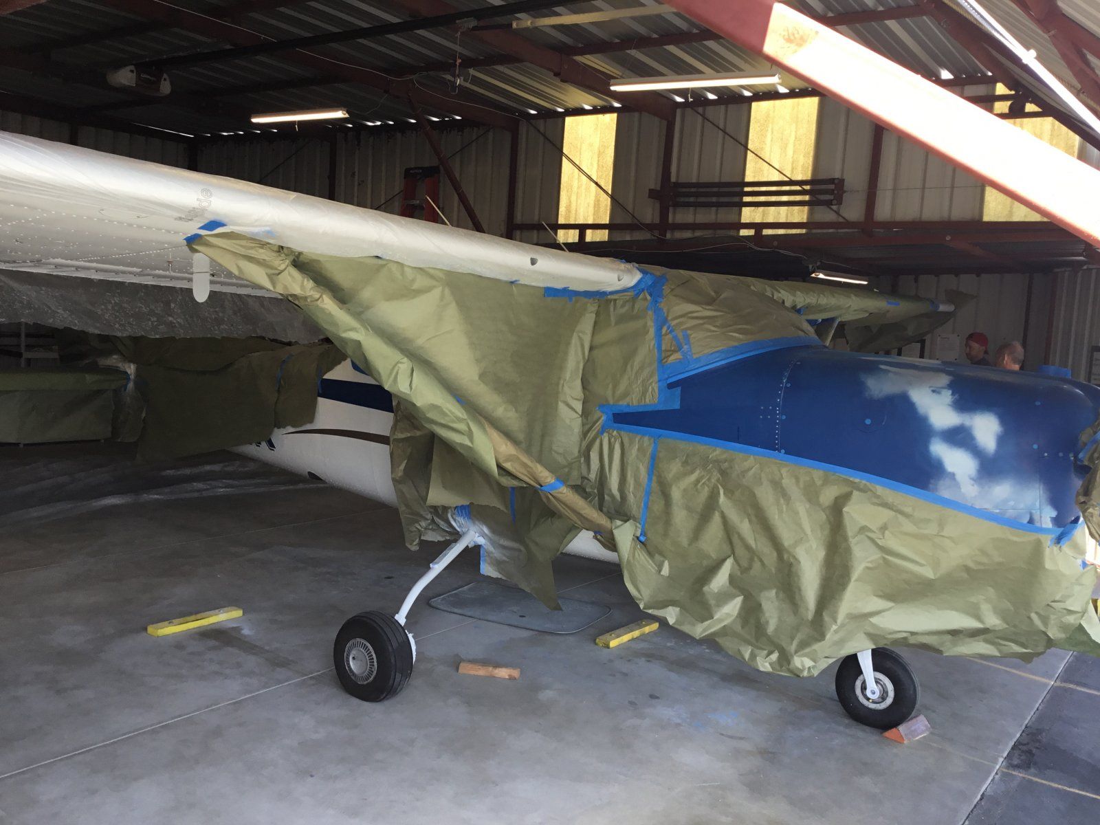

Сегодня заехал в свой ангар и увидел что в соседнем полным ходом идет процесс покраски Цессны 172. Красят профессионалы, т.е. это их основной зароботок. Спросил разрешения сфотографировать и главный (их там трое этим занимались) любезно разрешил. Как вы видете на фото, старую краску они не снимают.
Разговорились.
Главный рассказал мне две сногсшибательные для меня новости.
Первая: В Калифорнии запретили , под страхом уголовного наказания (т.е. посадить могут. Запретили ради детей конечно, химия таки) смывать старую краску. Вот они и не смывают. А что делать если смыть хочется? Надо улетать в другой штат и делать это там. Или разбирать самолёт, перевозить домой и делать это в гараже по-партизански. Опасность делать это в ангаре за закрытыми дверями заключается в том что по условиям аренды (ангар может быть личным, но земля под ним всё равно арендована в аэропортах где есть вышка) менаджмент может проверить что делается в ангаре в любое время и без всяких формальностей.
Для проверки гаража в частном доме таки всё ещо нужна санкция суда.
Новость вторая: Покраска самолета размера Цесна 172 , в этих новых условиях, доходит до 40-ка тыщ долл. Зависит конечно от степени разрисованности, но именно такими цифрами они оперируют когда договариваются с владельцем о цене работы.
Т.е. Калифорния забила ещо один гвоздь в крышку гроба доступной частной авиации на своей территории. Но с другой стороны , должно появиться на рынке больше старых непокрашенных самолётов, т.е. за меньшие деньги.
Вы бы, прежде, чем слухи распространять, проверили бы это в интернете хотя бы. Была запрещена розничная продажа химикатов, содержащих Метиленхлорид, который содержится и в смывке краски и использование таких продуктов частными лицами:
In 2019, EPA banned retail distribution of methylene chloride in paint and coating removal products for consumer use but did not ban commercial uses. May 14, 2020
Как видите, продажа и использование не запрещены для коммерческого использования, т.е. организациям и фирмам, занимающимся этим делом. Быстрый поиск дает кучу фирм в Калифорнии, занимающимися таким бизнесом. Да, в Калифорнии все очень сильно зарегулировано, даже к машинам и мотоциклам предъявляются особые требования и поэтому выпускаются специальные модели для продажи в этом штате.
Кстати, настоящие профессионалы, которые "заряжают" за работу огромные деньги, не красят по старой краске. Поищите на Ютюбе, как правильно красят самолеты. Та работа, которую вы показали, да еще в ангаре владельца, не может стоить 40 тысяч, разве только если хозяин полный лох и ему проехали по ушам, что смывать краску в Калифорнии нельзя. У него весь самолет может столько стоить.
Если эти ребята не являются настоящей фирмой, а просто "калымят" и сами занимаются покраской самолетов, то тогда они просто не могут купить смывку краски, потому, что ее не продают в частные руки и не имеют права ее использовать. Вот и все.
Тут еще и от аэропорта может зависить. Есть такие аэропорты, где даже обслуживание самолета в арендованом ангаре не разрешают делать.

ЕРА, я так понял - федеральное агенство. МЕстные власти могут добавлять запретов по своему желанию.
После того как я заплатил налог на дождь , я уже никаким запретам не удивляюсь.
Касательно существования фирм которые предоставляют подобные запрещенные услуги- там много вариантов. У нас в городе например запретили кадмирование и хромирование. Но фирмы не исчезли. Они собирают заказы, вывозят всё это в Мексику (ходу 20 минут) и гребут бабло.
Возможно и с самолётами так же. Будет возможность, поинтерисуюсь более детально.
