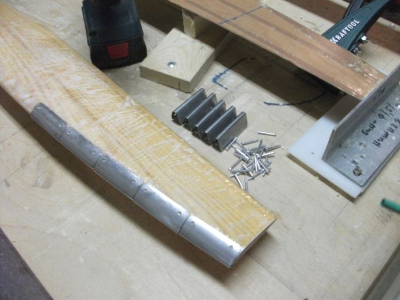

Вопрос к производителям и эксплуатантам винтов -можно ли  заменить оковку лопасти гелькоатом из эпоксидки и двуокиси титана,двуокиси циркония, нитридом циркония и т д . Может кто то уже эксплуатировал такие винты, поделитесь пожалуйста своими впечатлениями. Планирую изготовление винта для своей амфибии.
Есть компаунды с высокой стойкостью к абразивному износу. Пробовали на саблевидных винтах Васильева. (В последствии Луганские).Немного лучше,чем просто эпоксидка. Пока лучше нержавеющей железки, приклеенной на эластичном клее, ничего нет. Соврал - лучше получается, если железку покрыть нитридом титана или карбидом бора. 😱
Вопрос возник именно потому что планируется винт интегральной формы(саблевидной) для снижения шума. Ищу альтернативу нержавейки. Первое что попало в гугле из износостойких компаундов это локтайт,та же эпоксидка с карбидом кремния.
Нержавейка , сегментами .
Сегменты ,кстати можно слегка осадить  ,в ручную без сложной и дорогой оснастки .
Или оставить как есть с небольшими гранями .
Латунь конечно тянется легче ......но и знашивается быстрее .

В ветке про оковку http://www.reaa.ru/cgi-bin/yabb/YaBB.pl?num=1388222949/180 показана цельная оковка с сегментами.
Ширина сегмента 50мм. Для Вашего случая ширину можно уменьшить, или сделать переменной по радиусу лопасти. Ширина перемычки между сегментами тоже регулируется. Получается передняя кромка с небольшой огранкой, практически незаметной, но на 36 секунд полёта это никак не влияет. Толщина материала оковки из нержавейки (12Х18Н10Т) 0,4 мм. Толще трудно гнётся,меньше уже имеет недостаточную прочность.

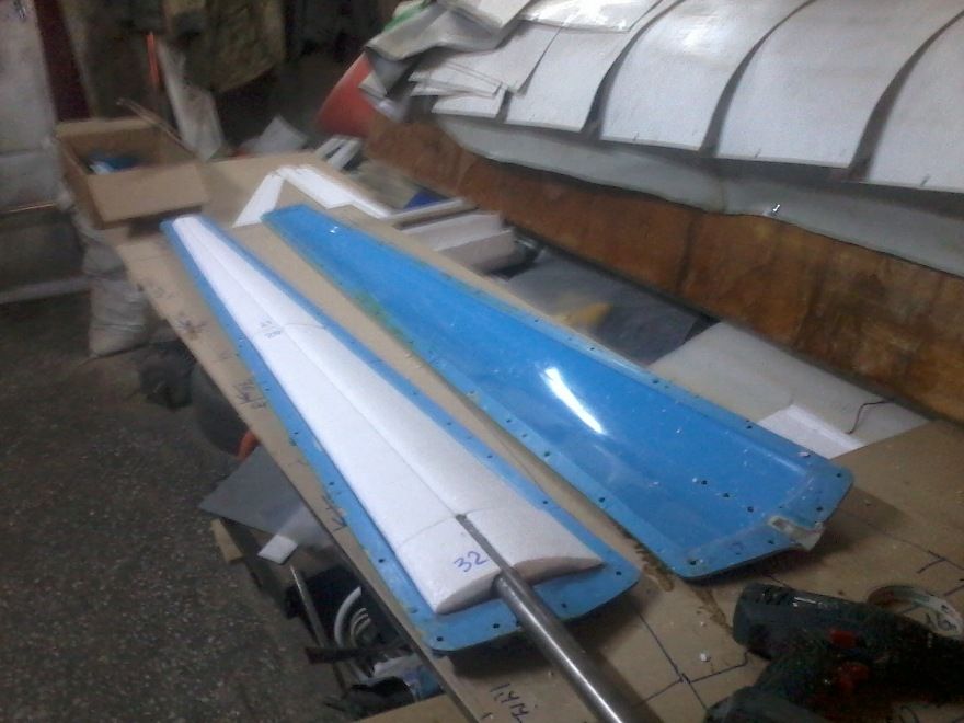

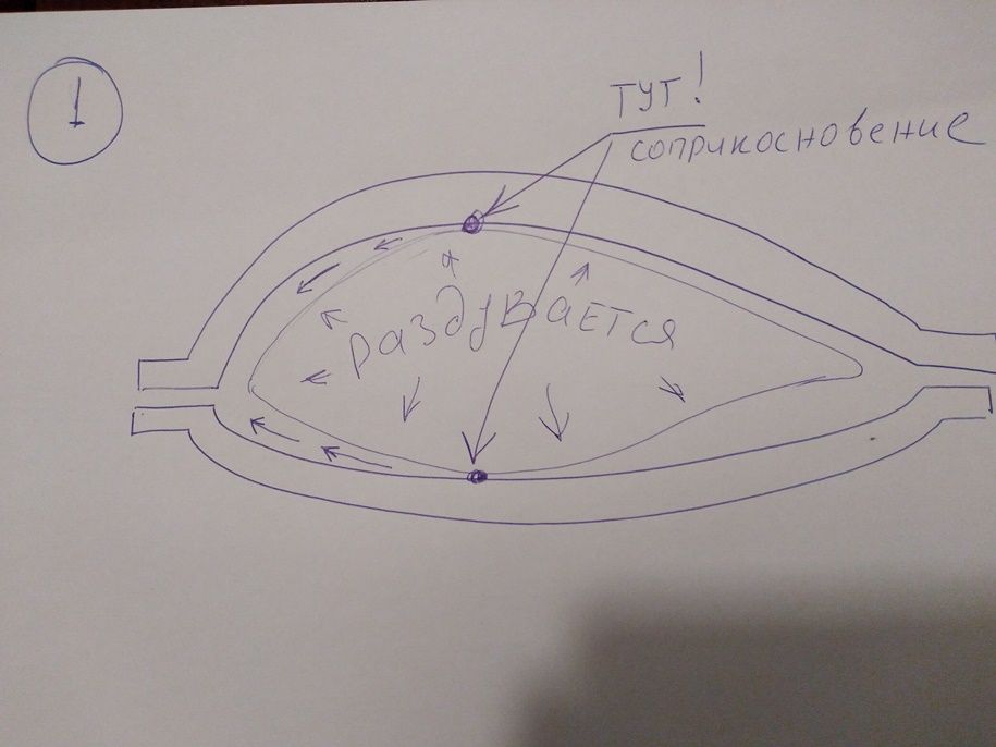

Спасибо большое всем за информацию, почти всё понял кроме надувания резиновой подложки внутри сборки. Во всех случаях где есть камера в колесе, при надувании вытесняется внутренний воздух между шиной и камерой. Объясните кому не сложно, куда девается воздух внутри сборки матриц при надувании "камеры"? Если надуется срединная часть могут образоваться воздушные пузыри по краям, с теми же давлениями что и подача - при условии герметичности сборки матриц.

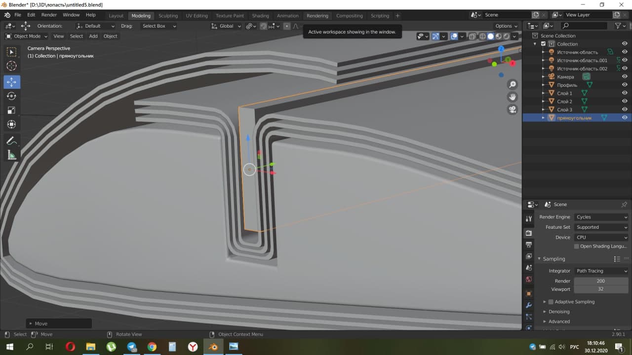

При раздувании вложенной внутрь камеры она стремится приобрести круглую форму ( в сечении ) Учитывая что профиль лопасти не круглый (в отличае от автопокрышки ) первоначально касание ( прижим ) происходит в наиширокой ( по высоте ) части внутренней поверхности негативной матрицы ..........далее это "пятно" .Точнее фронт прижима двигается вперед к носику и назад к хвостику . Своеобразная волна прилегания -вытесняет воздух через щель смыкания матриц ( верхней и нижней ) ЭЛЕМЕНТАРНО -же 😎😊.( рис №1)

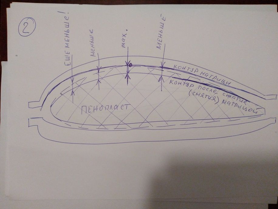

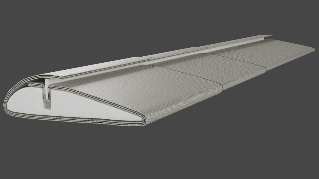

Я отказался от раздуваемой камеры . Резиновая силиконовая ОНА дорога , не всегда беспроблемно удаляется ., даже одноразовая тонкая полиэтиленовая меня не устроила ....... Пустотелые лопасти требуют установки лонжерона ( тот еще "танец с бубнами ) , или толстенного стеклопластика .......В лопастях ветрогерераторам ( хорда 200-100 мм, длинна "пера" 1,4 м ) я применил пенопластовый вкладыш "ХИТРО" увеличенной толщины . Имено для обеспечения движения линии прижима от "макушек" к шели разьема -спрофилировал этот вкладыш таким (Рис 2) .

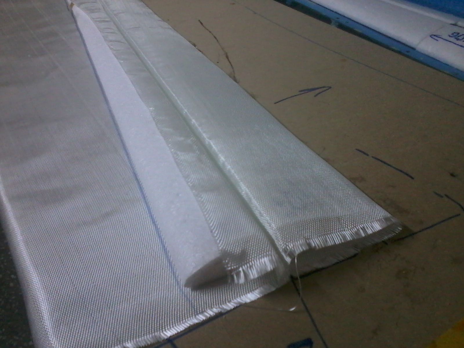

Пенопласт ПС 25 ,шариковый , косвенно измеренное давление составляет 1-2 кг / кв.см. Этого достаточно для формирования стеклопластика ( лучше чем контактного , и эквивалентного из под вакуума ) . + Огромный + что ЭТО уже сендвичь лопасти с наполнителем !! !Что позволило уменьшить толщины стеклопластика , в сравнении с пустотелыми , и даже лонжеронными , сохраняя прочностные характеристики .
Выклейка в один этап , заедино с почти лонжероном ( точнее увеличенным стрингером ) . В "полный , замкнутый оборот" стеклоткани .
Устойчивость верхней дужки профиля таким образом повысиласть и от наполнителя и от стрингера и увеличенной толщиной ( в сравнении с нижней )
