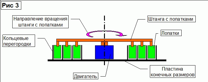

Посмотрим на опыт с двумя пластинками изогнутыми в виде тонкого выпукловогнутого профиля.
Этот пример как никакой показывает неспособность сил разности давлений создать подъемную силу на крыле.
Объясняю Вам подробно.
Если мы представим, скажем, левую пластинку как крыло, а правую пластинку представим как границу раздела струек воздуха, обтекающий то крыло, то опыт показывает, что сила разряжения будет скомпенсирована до НУЛЯ внешними слоями атмосферы за второй пластинкой и подъемной силы на крыле не будет. Заметьте, пластины только придвинулись  друг  другу одновременно и на равное расстояние.
Что касается  падения давления в промежутке между пластинами, то тут частично действует закон Бернули в почти закрытом канале (имеются две противоположные стенки).
Глядя на такой некорректно поставленный опыт проектировщики рассчитали, спроектировали и построили нелетающий коандолет. И сели в лужу со своими представлениями о возникновении аэродинамических сил.

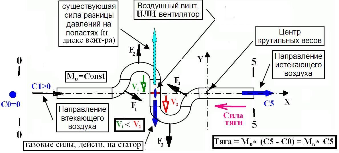

Ну если Вы попросили прокомментировать этот ролик, то попробуйте объяснить пропажу силы тяги того воздушного винта в изогнутом канале импеллера.
Ваш ход.
Жду комментарий.

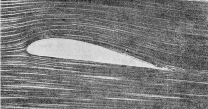

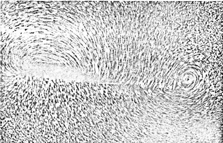

Обратите внимание, первая из приложеных картинок растиражирована в тысячах книг и статьях, имеющих отношение к аэродинамике. Демонстрирует обтекание неподвижного крыла движущимся воздухом. А вторую картинку я видел только в "Аэродинамика. Избранные темы в их историческом развитии" Т.фон Кармана, вот в таком вот качестве.. На ней запечатлено движение крыла в неподвижном воздухе, камера неподвижна. И фотография эта 1934 года. Неужели при современном уровне техники нет аналогичных снимков в лучшем качестве? А ведь она "как-бы" ближе к реальности. И картинки "как-бы" мало похожи..

Видать и Вам нечего сказать о том воздушном винте в кривом канале импеллера.
Дедуля Толя, привет!
Дедуля, что ж Вы так безграмотно нарисовали свой рисунок, не показав большинство сил, действующих в Вашем же примере. Это свидетесьствует о незнании Вами, дедушка, даже законов Ньютона. Хотя бы Третьего его закона: силы действия есть, а сил противодействия нет...
Поэтому я подправил Ваш "ненаглядный материал", который и выкладываю. Теперь видно, что:
- в направлении оси Y система является замкнутой (безрасходной), проекции внутренних и внешних сил, действующих на эту систему, равна нулю и крутильные весы на установившемся режиме работы винта, покажут НОЛЬ. Даже удивительно, но Вы, дедуля, ещё несколько месяцев назад это понимали и сами это доказывали в одной из веток Мирного Типа..ю
- по оси Х, тяговое усилие будет наблюдаться всегда (при работе ВВ, т.к. в этом направлении система открытая (расходная). Его величина будет определяться массовым расходом воздуха и скоростями С5 и С0. Т.к. С0=0, то все упрощается. И это усилие не будет зависеть от положения винта внутри этого "змеевика", т.к. тяга - сумма проекций всех сил а ось Х, а сумма их от внутренних сил равна нулю.
Позвольте поправить Вас, дедуля:
- воздушный винт и импеллер (вентилятор) являются движителями с разной физической сутью, а Вы в ней путаетесь.
- если Вы признаете наличие подъемной силы от перемещения крыла в воздухе, то где противодействующая сила, действующая на воздух? К жидкостям и газам силу приложить нельзя, т.к. эти субстанции бесформенны. Вы же говорите о наличии отклонения потока воздуха за винтом, крылом. Но нет силы - нет отклонения.
С уважением. Ваня. 7-ой класс.
(подправил только грамматику. ЖФ)
И что Вас удивляет? Наличие вихрей? Ды на первом снимке "из трубы" просто снимали потоки непосредственно на крыле(то, что интересовало исследователей), а на втором "на воздухе" снимали пространство и за крыло,по-этому вихрь попал в кадр(это видимо тоже интересовало исследователей). Если "в трубе" расширить кадр, то там тоже увидим вихрь за крылом.
Второе. В аэродинамической трубе СПЕЦИАЛЬНО добиваются ламинарности потока(паралельности его слоёв) перед крылом, т.е. пытаются воссоздать условия как можно более близкие к идеальным, принятым за базу в расчётах. Так проще и наглядней выглядит картина обтекекания и соответствие полученных в трубе данных расчётным.
ИМХУ.
