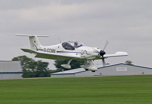

Зависающий элерон фокса , кри кри интересен?

Где-то на форуме наши разбирали CFM SHADOW, там самолет близкий к т.з.

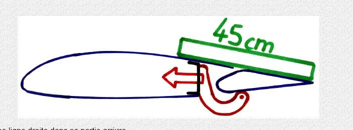

На самолете А-15 были такие элероны, потом они перекачевали на А-21 и на втором и дальнейших А-21 от таких элеронов отказались.
на самом деле сложный элерон, щель маленькая, дерево кривое, на пластике или металле ещё можно выдержать форму, но на дереве сложновато.
Помню Гамлет какое то время постоял в гараже, и у него щель пропала от высокой влажности.
Поэтому предлогаю классический элерон как на Арго-02, ну и А-21.
т.е. плоская задняя стенка крыла, над ней сверху и снизу нависают обшивки и круглый лобик элерона.
Да и сам коломбан отказался от таких элеронов на следующих самолетах своих.
