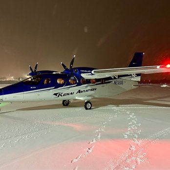

Учитывая запас мощности, которого нет у BN-2,
Можно взять в качестве примера более свежий и мощный пассажирский поршневик: Tecnam P2012. На Аляске они уже эксплуатируются.

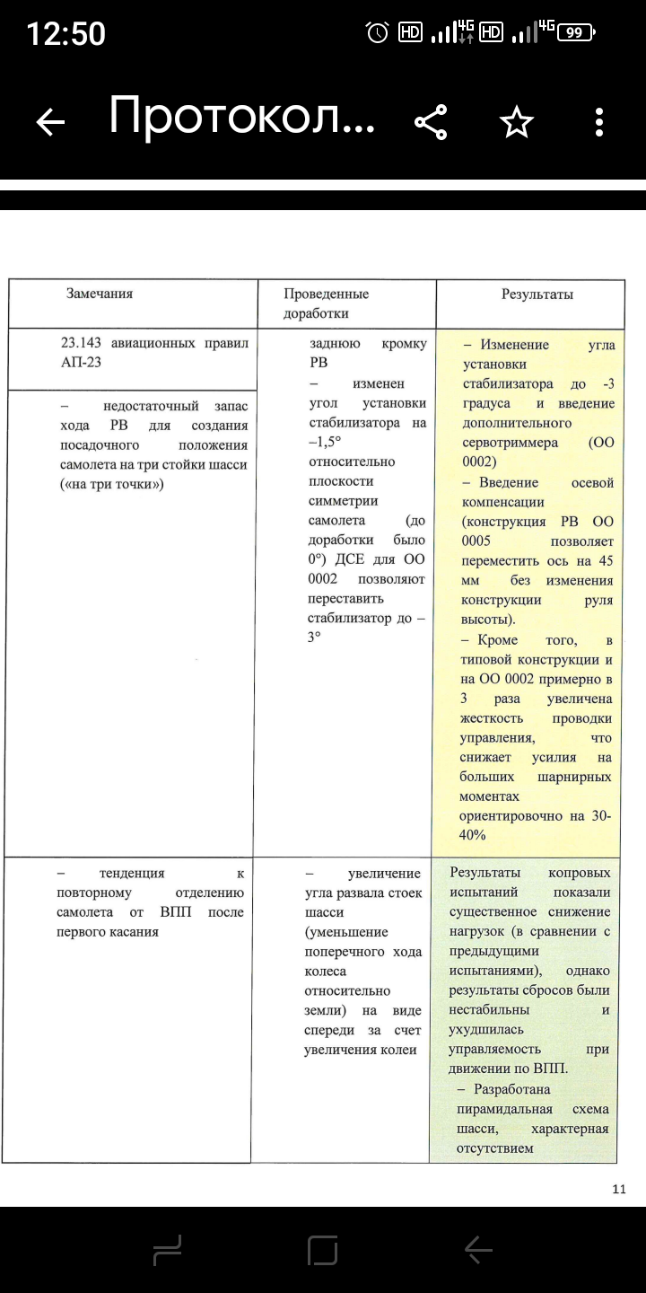

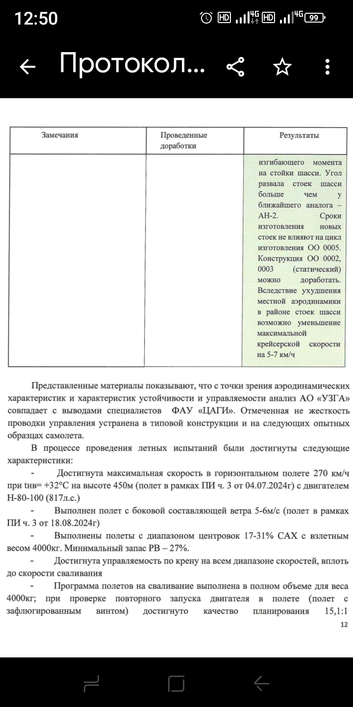

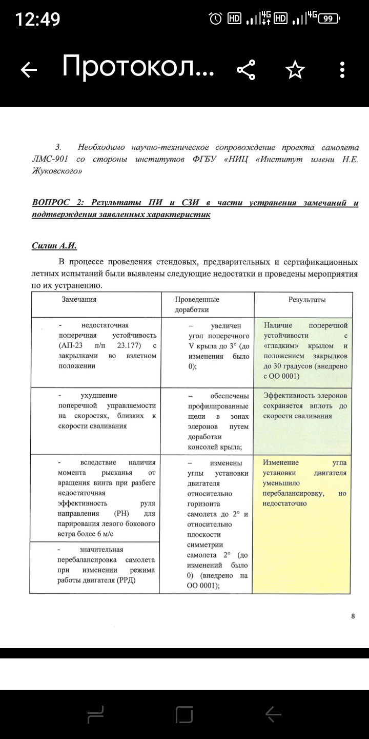

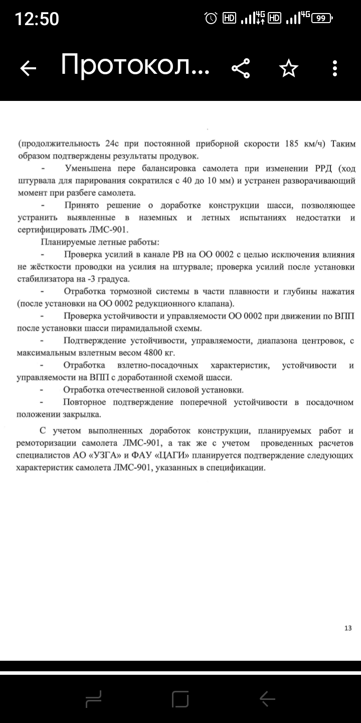

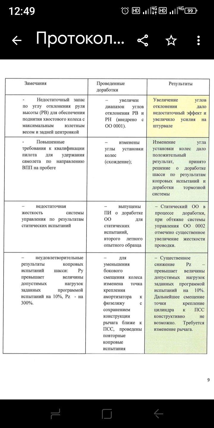

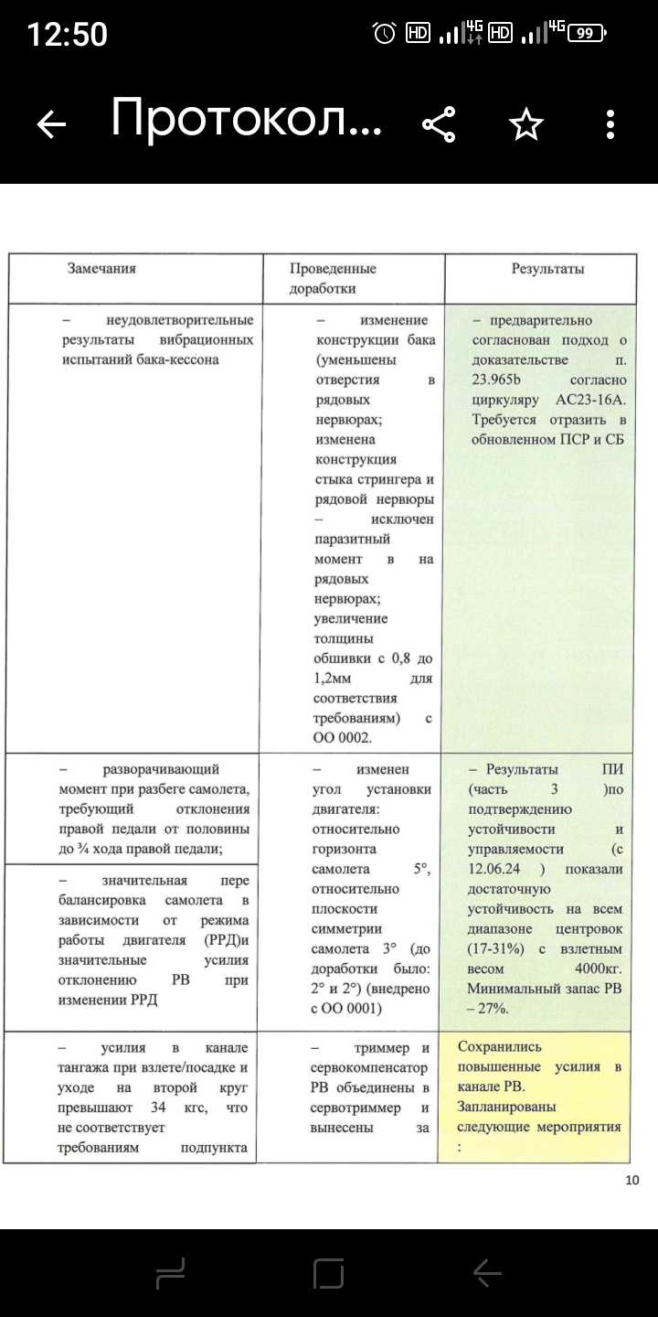

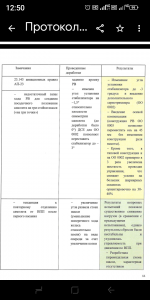

До сих пор нет данных по лётным испытаниям ЛМС.... А проводились ли вообще испытания на посадку вне аэродрома? 7 лет прошло с начала проекта. Вообще в новостях про ЛМС вечно что они "собираются"(проводить испытания, поставить в серию и т.д.)....BN-2 летающий самолёт, Кодиак летающий, Цессна Караван летающий - это рабочие лошадки. ЛМС пока что просто мифологическое существо.
P. S. С таким же успехом можно сказать что ЛМС круче Тысячелетнего Сокола из звёздных войн.

Это 2024 год.
Теперь стало ещё лучше... Новый мотор, тяжёлое оперение...
Самолёт набирает массу, без изменения максимальной... Постепенно, превращается в "четырёхместный".
Интересно максималка 270км/ч у земли это уже сновыми шасси?
Наверняка со старыми. Ибо в том же протоколе качество планирования 15,1, т.е. лучше, чем у L-410! Интересно, какое будет с новым шасси и лобастой кабиной.
А как же, без оных?...
