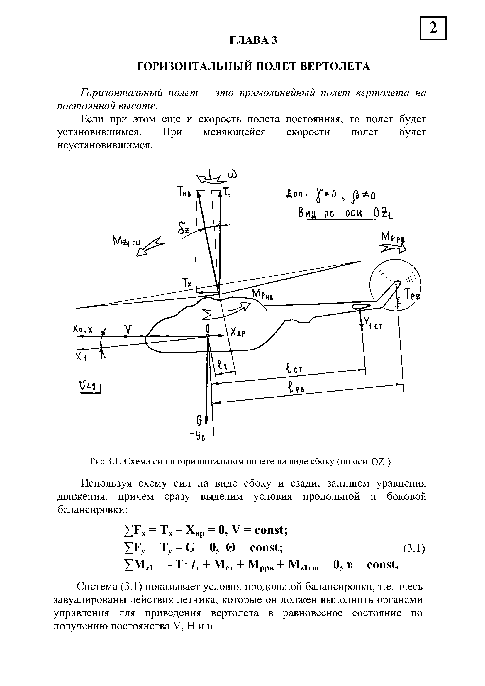

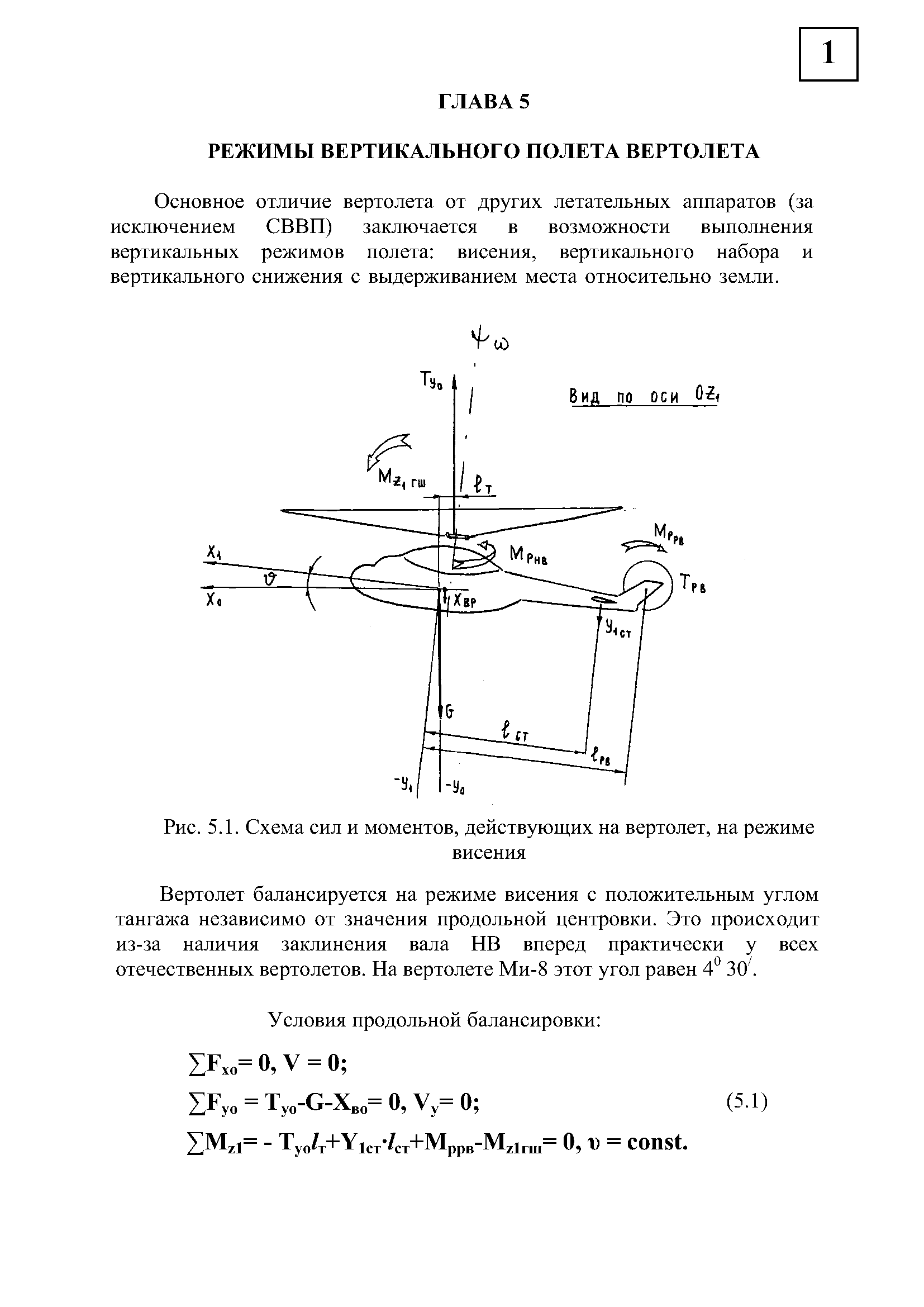

Вот пара картинок от вертолетчика. Если что-то не совсем понятно, то сброшу третью.
    46,8 КБ · Просмотры: 413
    54,1 КБ · Просмотры: 391

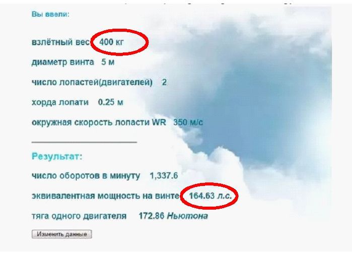

И ещё один уточняющий вопрос Бормотову:-
"400 кг" - это взлётный вес аппарата или всё таки потребная тяга одного винта???????

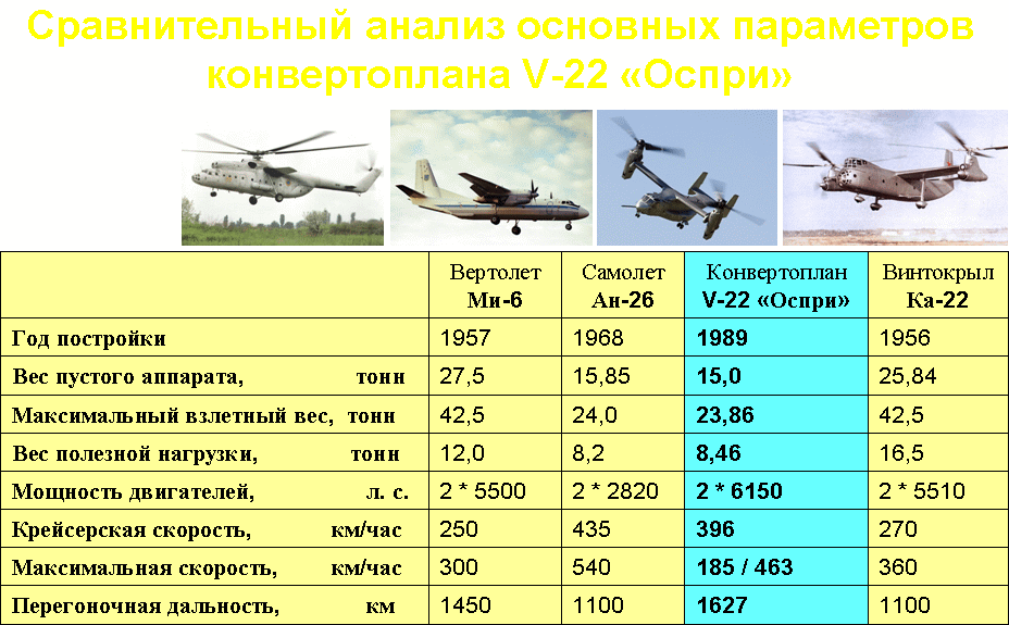

Спешу сообщить коллективу топикстартера пренеприятнейшую новость.
Разглядывая очередную информацию приводимую топикстартером в качестве якобы весомого аргумента, как тот результат расчета по калькулятору предназначенному для расчета, заостряю внимание, вертолета с реактивным приводом несущего винта, пришла очень скверная мысль по поводу неоправданных надежд.
Не станем рассматривать информацию топикстартера по поводу сверхзвуковой скорости кончиков лопасти.
Засада кроется в другом.
Спрашивается, что конструирует автор проекта?
Конвертоплан.
А для чего он его конструирует?
Чтоб не только вертикально взлетать и садиться, но и быстро летать с помощью тех же самых несущих винтов в качестве маршевых.
Но за такую халяву приходится платить дорого.
Так вот этот самый несущий винт двойного назначения по причинам аэродинамическим не удается спроектировать одинаково хорошим и для вертолетного режима и для самолетного.
Приходится жертвовать параметрами.
Проанализируем не самые худшие конструкции авиатехники.
Гляньте на табличку с параметрами приведенную ниже.
Вертолет Ми-6 имеет максимальный взлет 42.5 тонн и мощность двух двигателей по 5500 л.с.
При этом получается удельная тяга несущей системы 3,86 кг/л.с.
Это хуже чем у более лёгких вертолетов по причине его большого веса и относительно малого диаметра несущего винта. Пришлось ставит лопастей больше двух
Винтокрыл Ка-22 имеет такую же удельную тягу хоть у него и поперечная двухвинтовая несущая система.
Но они все же вертолеты и свои несущие винты используют по назначению
И вот задумали американцы сляпать конвертоплан всему миру на удивление.
Взлетный вес 23,86 тонн, а мощность двух двигателей по 6150 л.с..
Итого удельная тяга составляет всего 1,94 кг/л.с.
Ну как у дрянного воздушного винта малого диаметра.
А что вы хотите? За такой выпендреж надо платить.
Выходит, что если один и тот же воздушный винт использовать по двум режимам, то удельная тяга его снижается примерно в ДВА раза.
В таком случае те показания калькулятора на который автор возложил свои надежды в части потребной мощности следует увеличить не менее чем в ДВА раза.
Что получим? потребная мощность на КАЖДЫЙ несущий винт подрастет до 330 лошадей,а в сумме потребная мощность составит порядка 660 - 700 кобыл.
И сколько "сена" будет жрать такой табун лошадей?
Ежели бы это был дизель, то "табун" пожирал примерно 120 килограмм солярки в час.
Но автор конвертоплана ради своего патента будет хавать свой сжиженный газ раза в три больше чем дизель с КПД 40%.
Итого это недоразумение будет в каждый час переводить 300 - 350 килограмм горючки.
Ну и кому будет нужна такая "корова"
Хотите опровергнуть мои слова?
Опровергайте.
Но только цифрами.

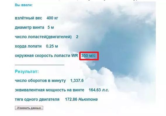

Anatoliy. сказал(а):
Не станем рассматривать информацию по поводу сверхзвуковой скорости кончиков лопасти.
Ограничил в  http://taga.net16.net/    окружную скорость до 250 м/сек  🙂
А то насчитают на сверхзвуке.... 😉

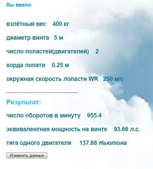

И то что в расчётах калькулятора @ vert
    32,2 КБ · Просмотры: 319
вообщето тяга 137.68 ньютона=14 кг с ! у меня 4 квт электро мотор дает такую тягу с винтом 0.55 м диаметром 😀
Разглядывая очередную информацию приводимую Бормотовым в качестве якобы весомого аргумента, как тот результат расчета по калькулятору предназначенному для расчета, заостряю внимание, вертолета с реактивным приводом несущего винта, пришла очень скверная мысль...
Уважаемому Анатолию, в очередной раз, в мае этого года было показано, что в деле непосредственного реактивного привода НВ (ВВ) он не является профессионалом!!!!!!
Итого, этот винт будет в каждый час переводить 300 - 350 килограмм горючки.
Опровергайте только цифрами.
Нет необходимости это опровергать.
Вы даже понять не смогли то, чем решили козырнуть в свою защиту.
Это Вы Анатолий, не понимаете, что потребного - необходимо гораздо ниже, чем при 350 м/сек 😎

Кстати, Вы не откроете нам секрет сколько надо сжигать сжиженного газа в час для создания потребной тяги при условии, что сопло реактивного движителя движется по кругу со скоростью 250 м/с  ???
При скорости полета Vп = 250 м/с ???
Но то что эти цифры дают - только бальзам мне на душу, они гораздо ниже, чем реальный расчёт!
Расчет есть расчет - теория. Реальные цифры дадут испытания.
Расчеты постфактум обычно показывают неизбежность факта.
Это всегда было известно, иначе бы после расчётов, без испытаний и доводки - да сразу в серию, любое изделие 🙂

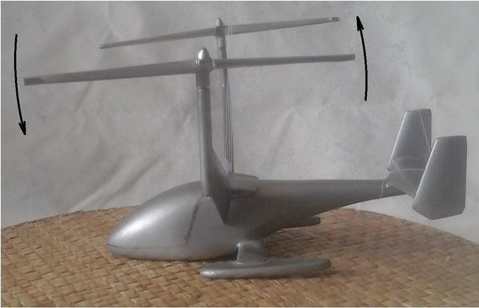

    31,5 КБ · Просмотры: 305
стендовый макет--это ни о чем :IMHOэкстерьер мы и на графическом рисунке видели :'(пора приступать к действующей модели--будет куча реальных ответов и выводов о жизнеспособности идеи 😱
