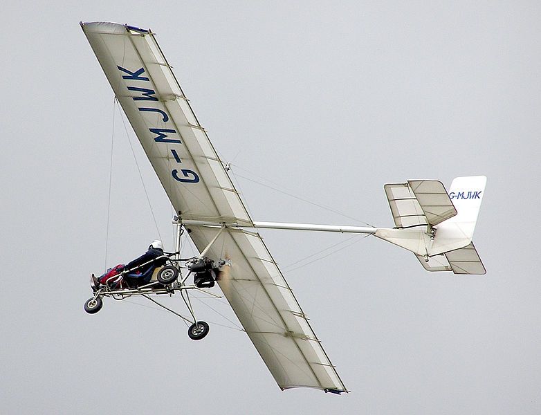

По поводу нервюр.
Есть пример "Челленджера",где нервюры собирают из гнутых трубочек,причём конструкция проста и без всяких там раскосов.Есть пример "Икарус" С-42,где эти трубочки вставляются в обшивку как латы в дельтаплане,для разборки.Есть примеры ещё более упрощённых конструкций,типа "Винг-Динг".
    49,3 КБ · Просмотры: 147
Есть другой подход,где набор нервюр заменён пенопластовым заполнителем,типа "Квики",или ещё проще как на "БиДжи Эндуро"
