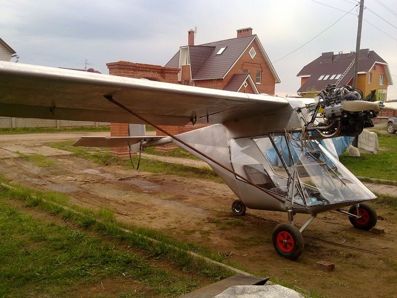

Крыло без нервюр.
почти готов цельнометаллический
Дядя Юра, а почему мы не видим?
Я уже писал не хочу быть преждевременно освистанным. Нечем будет крыть козырная карта ещё не открыта как облетаю можно будет и поговорить.
А то что это не голословно лично для вас Дмитрий фото.

И всё же не смотря на все недостатки я всё же вернусь к поликарбонату. Дюраль не для любителя дорого, сложно, тяжёлый. Возьму лишь всё лучшее с этой модели, и днище обошью дюралем так как подтекание бензина из праммера снова разрушило днище. Остальное всё живёт и здравствует. Пенопластовые нервюры заменю на дюраль. Вес получился одинаковый за то крепить обшивку легче и надёжне есть ещё изменения в наборе крыла, но это позже.
=ни х.себе самолётик!
\что у него на носу выросло?=зубарик какой-нить?!!!\
ЗЫ=почитайте Юрий за дружеский сарж...
ЗЫ2=не был бы другом,если бы не спросил про диаметр и материал подкосов крыла=по снимку кажутся тонковатые!

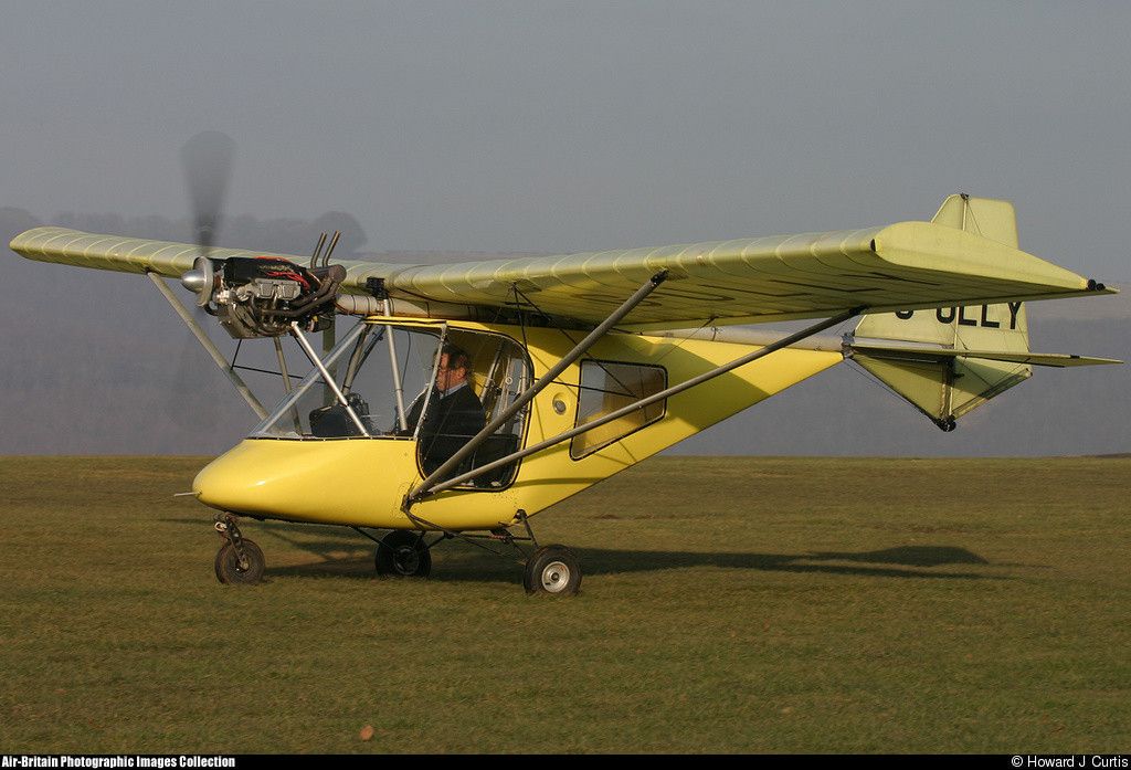

Так, постепенно,"брюки превращаются в элегантный" ТС600, имеет кстати тканевую обшивку,но без нервюр (лат) всёже не обойтись.
Под кос пока временный на рабочий пока нет труб. Приобретаю по мере поступления средств. Да на носу  Зубарик двух литровый. Подвернулся на халяву по случаю вот я и соблазнился на пробу.
Да ну... вы Пётр, не в обиду будет сказано, совсем нюх потеряли.
Машины не имеют ничего общего кроме внешнего сходства. Совершенно разные машины.
ТС 600 хорошая машина на взгляд но по принцыпу это обычный тряпколёт одетый в костюмчик. Его ещё с Птенцом можно рядом поставить. Машины однотипные.
Потом шасси при такой компановке считаю не фонтан. Все силы и моменты давят на переднее колесо. Я летал на Птенце.... хазяин постоянно напоминал не нагружать переднюю стойку а тут движёк ещё в переди. Работа конечно впечатляет чисто выполнен в этом я ему не ровня.

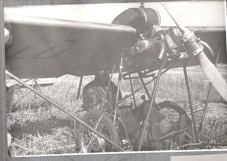

А вообще,самым нормальнолетающим самолётом с Уралом был и остаётся самолёт Фролова,здесь на форуме обсуждался.Вполне можно взять за точку отсчёта,и уж если не повторить,то хотябы вносить изменения на этой основе.
Вот во времена дикой молодости знал парня который в то время летал с ураловским движком. Лучшего я пока не знаю.
У одного движок спереди, у другого сзади- ну совсем однотипные.
Уважаемый henryk,а что для Вас в данном случае лучше:лётные данные,конструктивные решения,удобство эксплуатации или что-то ещё?Не смогли бы Вы более подробно рассказать об этом аппарате и сравнить с самолётом Фролова,в чём же его преимущество?Буду очень признателен.
