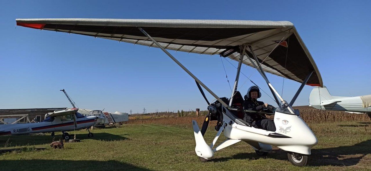

В конце сентября, по приглашению наших давних друзей пилотов крымчан побывали на всеми нами любимой горе Клементьева ("Клемуха")! А также приняли участие в Чемпионате по спорту СЛА ЮФО показательными полëтами наших крыльев БЛИК для дельталëта взлëтным весом 495 кг и дельталëта до 115 кг уважаемого пилота Скороварова Анатолия Семëновича с крылом БЛИК-мини. Оба крыла представлены в новостном репортаже местного телевидения.

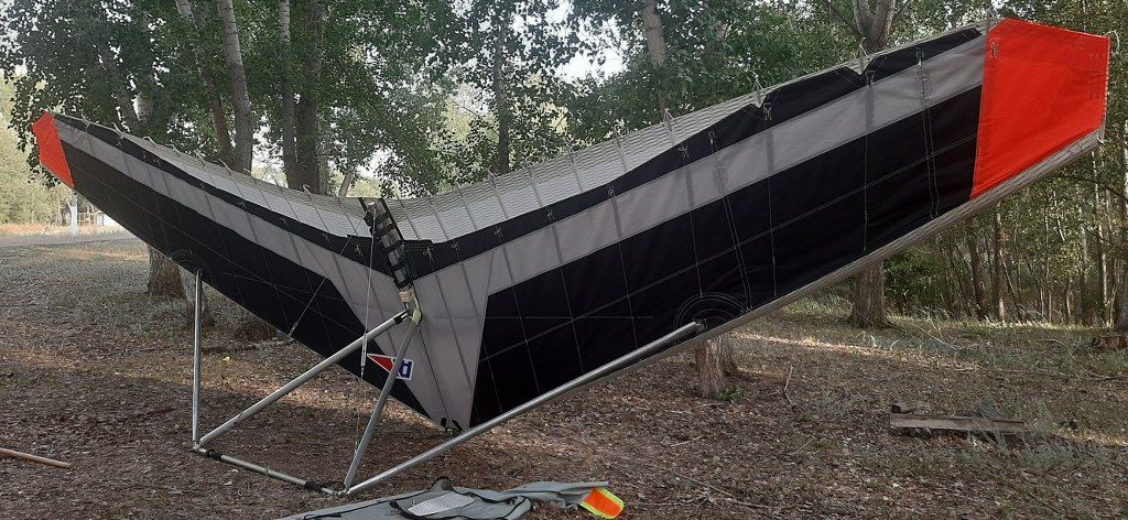

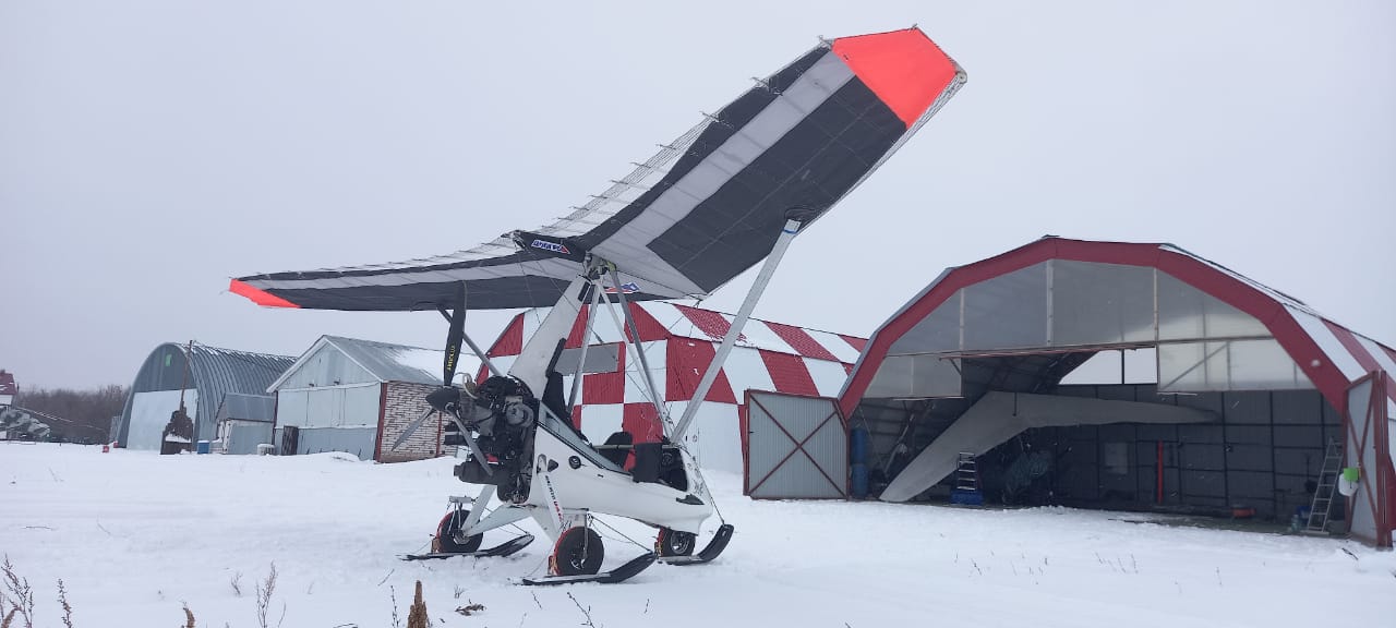

Кстати вот БЛИК-12 в первозданном виде!!! А на фото внизу, уже у своего хозяина, с которым они сразу подружились ... и с телегой тоже!!! ))))
Хорошо бы законцовки консолей сразу бы иметь адаптированными для установки винглетов (присоединительные элементы и прямой край). Ну и для желающих на выбор - хочешь обычное крыло - покупаешь без винглетов и потом по возникновению желания. Или сразу с винглетами. А может и Шарклеты... хы зы -может и лучше. 12-ти метровая версия благодаря общему уменьшению габаритов паруса - или скажем только хорды? Размах тот же что и 14-ти метровое, а вот удлинение получается повыше?

При разработке крыла установка винглет была предусмотрена. На среднем фото видно, что срез законцовки крыла почти параллелен килевой. Это как раз установочный угол винглет. Подходят винглеты АирКреасьён. Так же в стадии доработки аналоги от фирмы Апогей. Есть проекты каплевидных законцовок со светооборудованием. Так же на этапе эскизирования винглеты с вакуумированием полости крыла и шарклеты.

Увидел закрытое отверстие на верхней поверхности паруса, в районе крепления трапеции. Это для фала спссистемы?
Нет, это бывшее отверстие под мачту. Мы зашили его дополнительным усилением из дакрона. Парус в первозданном виде был изготовлен под мачтовый (тросовой) вариант! ...но в конечном результате, по просьбе заказчика, сделали каркас с подкосами.

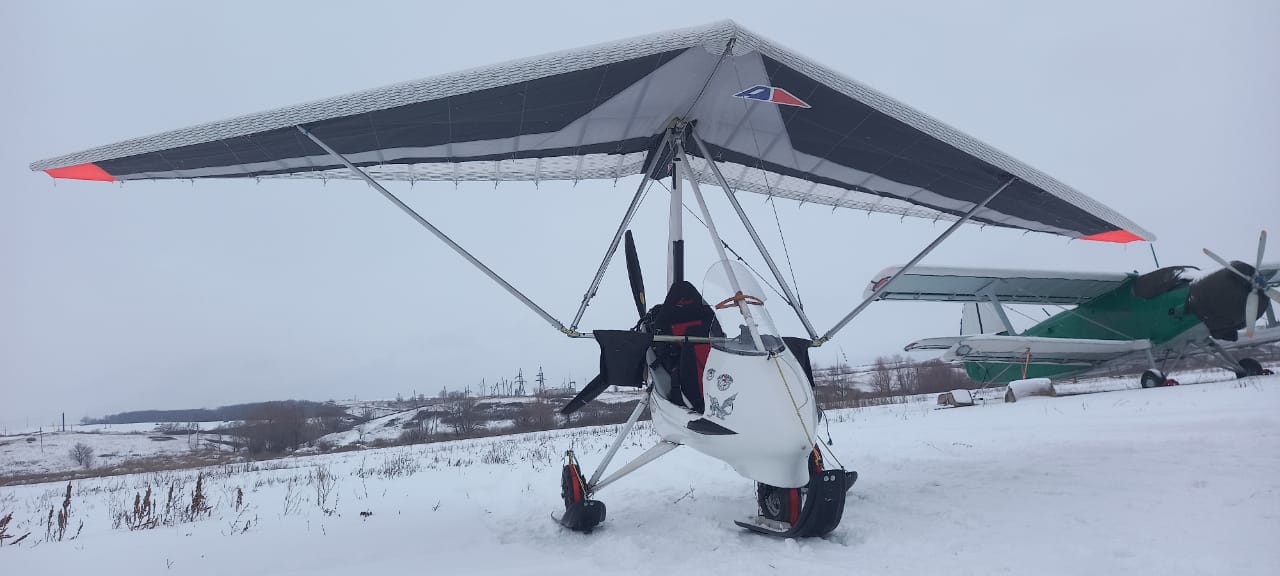

Наконец-то в Самаре образовался устойчивый снежный покров.
Благодаря этому обстоятельству мы продолжаем ресурсно-эксплуатационные испытания нашего великолепного крыла БЛИК-12 !
