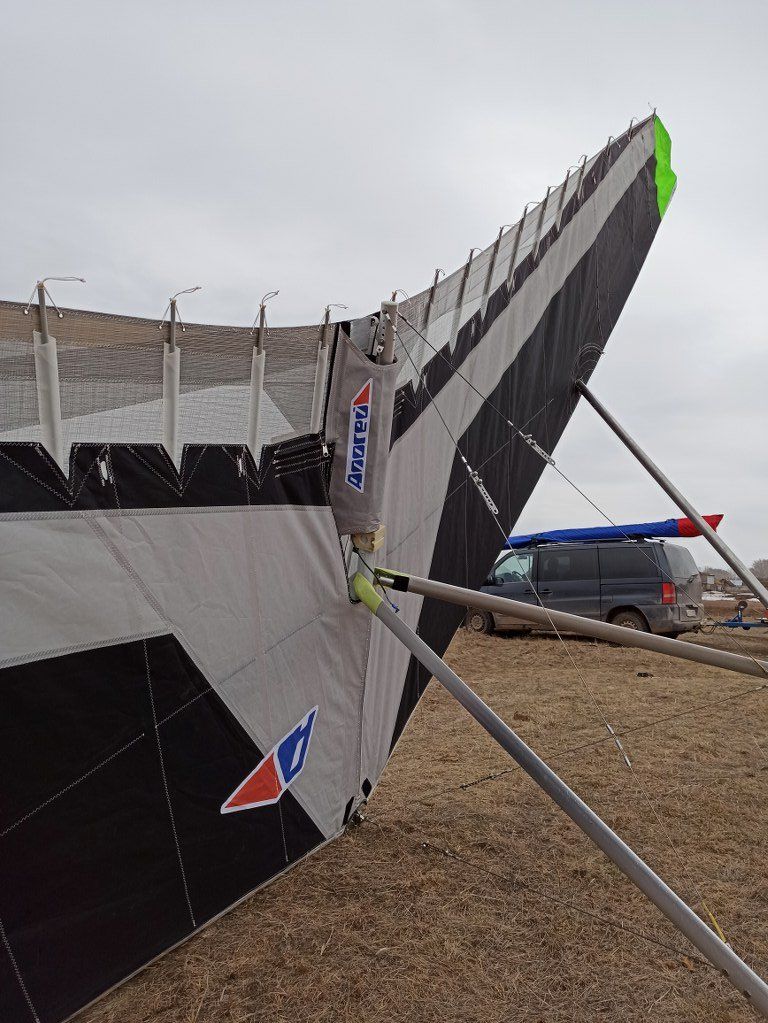

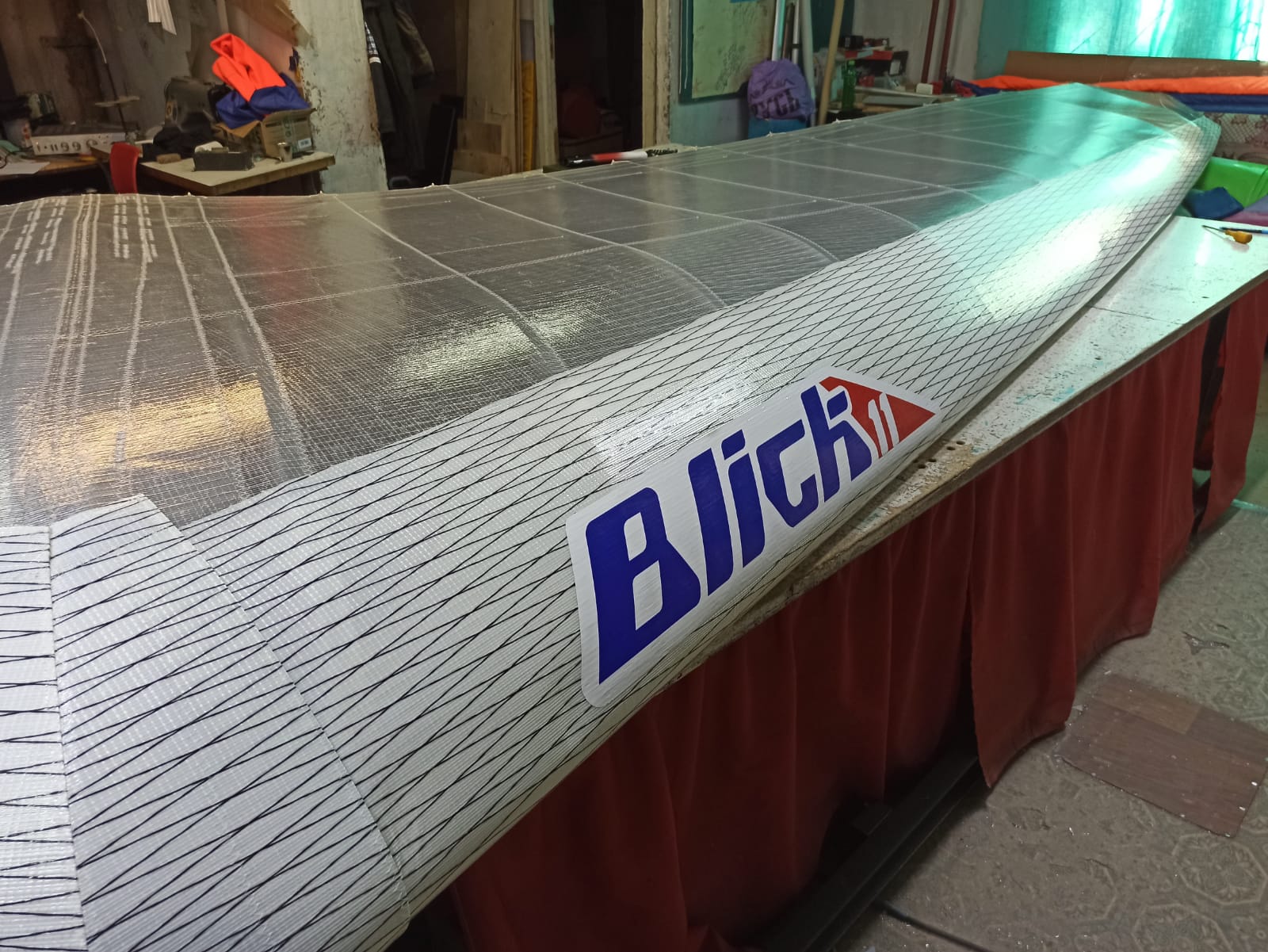

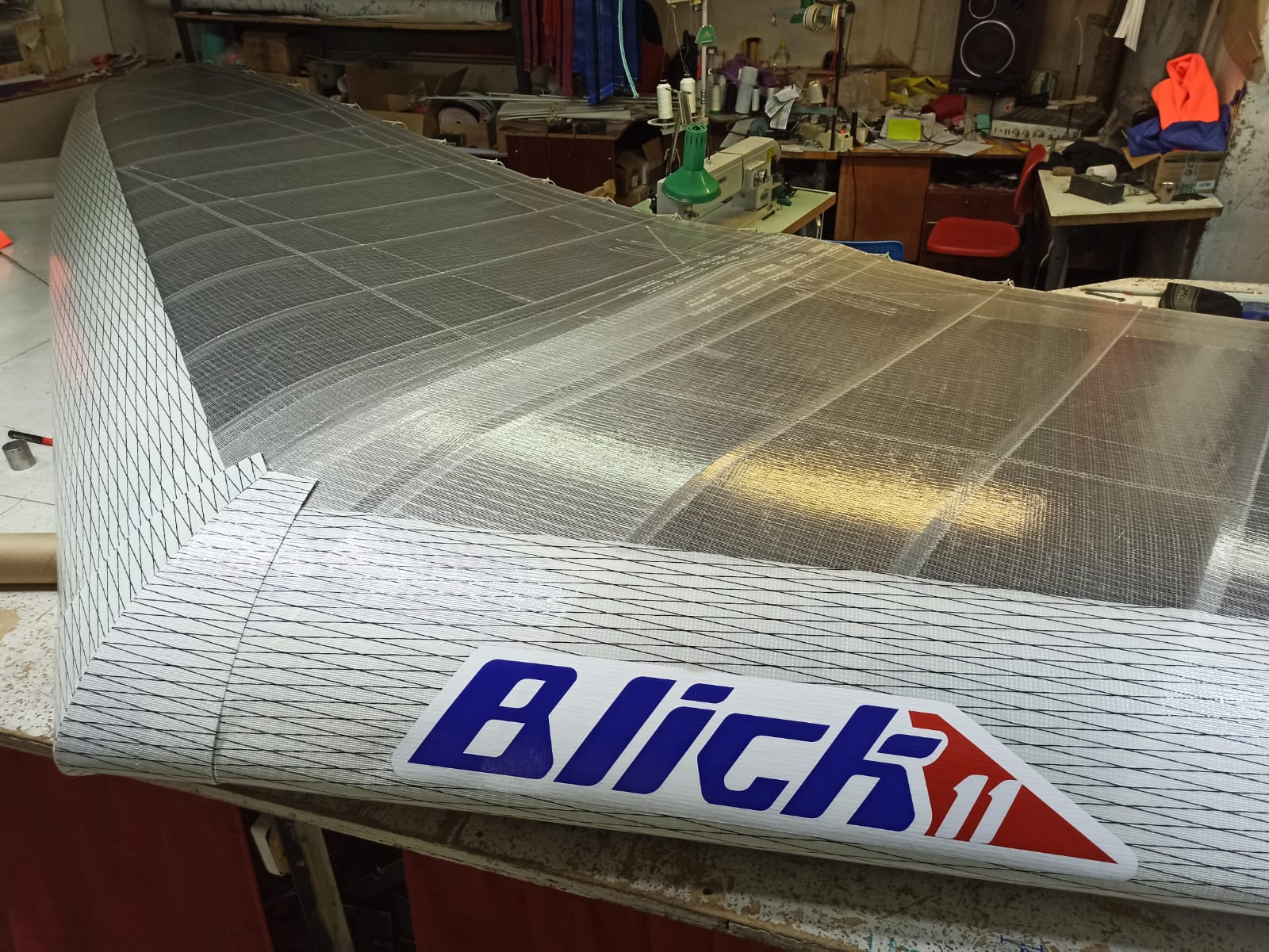

Здравствуйте Все!
Зима промчалась незаметно,
Весна не хочет наступать....
К облёту приготовили новый БЛИК. Скорей бы дороги открылись.)))))
Судя по этикетке 11 м2)
Тут уже нагрузка на крыло почти как на самолёте около 50 кг. К турбулентности будет менее чувствительн, а вот к мощности мотора более требовательный) Какие характеристики запланировали?
Красота!
Володя, а это крыло для микро-дельта или для двухместника?
Спасибо за отзывы, друзья!
Это полноценное крыло для двухместного дельталёта с ВМУ мощностью от 80 до 150 л.с.
Уменьшена площадь крыла и, естественно, размах 8,6. Увеличено количество верхних лат до 11, не считая двух корневых. Крыло расчитано на макс взл массу до 495 кг. Усиление каркаса и паруса позволяют увеличить массу до указанной в ТЗ заказчика!!!
Характеристики и возможности крыла мы узнаем только после облёта и настройки этой прекрасной скрипицы!
О результатах, конечно же, обязательно поделимся здесь, но позже!
Ждём погоду!

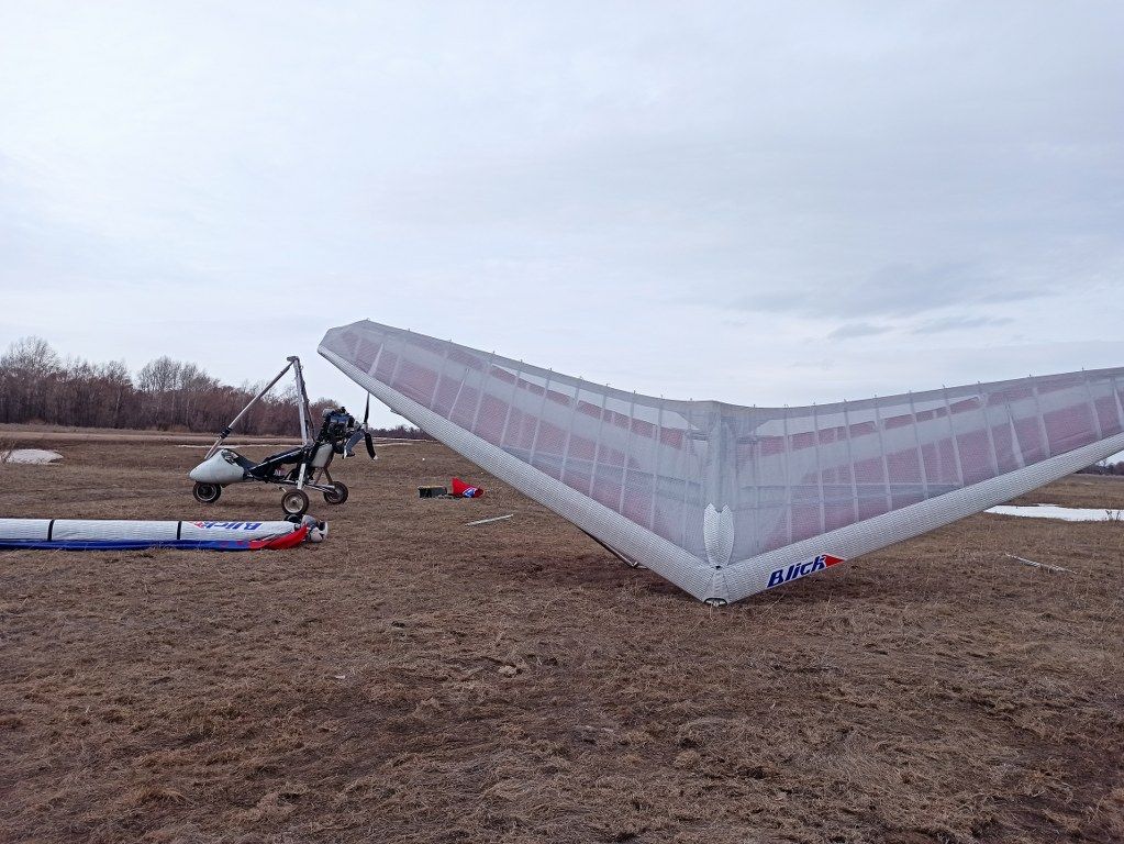

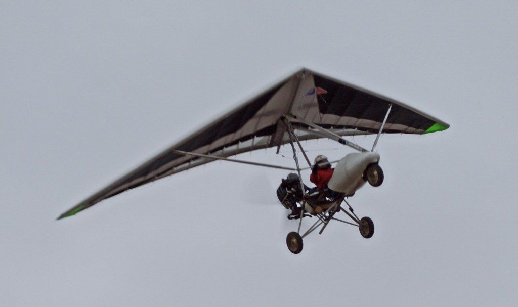

Приветствую уважаемых форумчан и всех любителей моторных полётов !
6 апреля 2022 г было поднято в воздух первое крыло Апогей Блик-11.
С первых же вылетов крыло показало отличную устойчивость, управляемость и широкий скоростной диапазон. Так же удалось проверить устойчивость к турбулентности и осадкам. При полёте в дождь изменений в поведении крыла не замечено.
В дальнейших испытаниях планируем устанавливать на разные аппараты, пробовать сочетание настроек и реальную эксплуатацию на химии.
Классное крыло! Отрыв с двумя на какой скорости? Просто по видео не совсем понятно
Здравствуйте, ДРУЗЬЯ!
Постараюсь ответить на ваши вопросы!
Крыло ещё только начало свой путь! Сделано только пять полётов и впереди предстоит подправить некоторые установочные размеры! Ну например центровка расчётная была предустановлена с запасом хода триммером вперёд на 120 мм. ...но оказалась чрезмерно передней, при отпущеной ручке дельталёт летит 110-115 км\час. Поэтому взлётная скорость на этом видео, как мне показалось, была в районе 75-80км/час (на видео 5:07). Понятное дело, на первых взлётах надо перестраховываться и поджимать ручку, пока не привыкнешь к крылу, к дельталёту!
В результате облёта стало понятно, что центровку надо двигать назад примерно на 30-40 мм. ...и это говорит о высоком аэродинамическом качестве крыла. Кстати скороподъёмность ПРОДОЛЖИТЕЛЬНО в одного при ручке в передний подкос выше 10 м/сек (прибор показывает только до 10-ти). Но, правда, температура воздуха в этот день была +10 град - прохладно.
Почему Маэстро без килей? Скорости серьезные, однако..
Кили не поставили преднамеренно, чтобы ещё раз проверить и убедиться в правильности нашей теории по нейтрализации ( или компенсации - как хотите) реактивного момента от вращения винта (РМ). И, это видно на кадрах вполне себе прилично можно маневрировать даже в крутых кренах и разгоняться до 150 км\час легко (на видео 5:50-6:02)! Дальше с 6:15 до 6:35 опробовали режим на около срывной скорости. Достигли минимальной 65 и далее был плавный срыв с опусканием носа, классика! Хочу обратить внимание, что погода была турбулентной с болтанкой среднего .... пошиба, я бы сказал!
Видимо потому что телега короткая и площадь боковой поверхности обтекателя не большая.
Можно долго спорить об отрицательном влиянии размеров боковых плоскостей обтекателей-дестабилизаторах и длиности или коротости телег - на курсовую рассогласованность телеги с крылом, но то, что проделали МЫ факт очевидный и неоспоримый. НО ОСТОРОЖНОСТЬ ПРИ РЕЗКИХ МАНЕВРАХ ОБЯЗАТЕЛЬНА!!!
Во второй половине полёта примерно с 7:10 до 8:10 выдержал полочку с разными скоростями и оборотами в более менее горизонтальном полёте. Что смог констатировать по приборам :
снижение - 0, скор 80-90, обороты двиг R-582 - 4200-4300. Это для любителей точных подсчётов!!! ))))))
И это только первые полёты! Что говорит о серьёзных намерениях "ОДИНАДЦАТОГО"!!!
