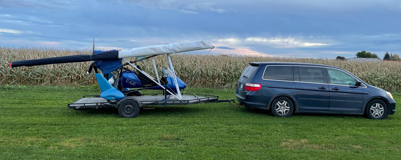

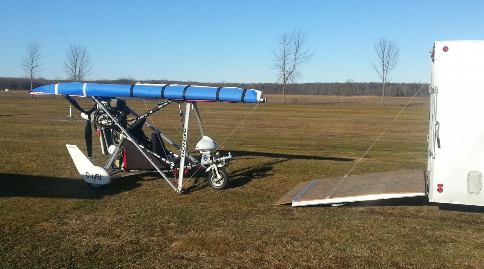

Так оно и есть. Вот фотки как я и мой бывший ученик с моей тележкой ездим на аэродром. А вот тут видео подьема пилона электроподъемником Все не соберусь снять полное видео сборки из транспортировочного положения и поднятия крыла, но поверьте в одиночку это занимает примерно полчаса не торопясь. Все это реализуемо на Володиных подкосных крыльях и на практически любой тележке.
Супер!Значит и да дельталете,в принципе,можно летать базируясь просто на своем участке в деревне и взлетать после транспортировки на ближайшее поле по дороге общего пользования.По времени получается чуть побольше,у меня на паралете,я как то засекал,от момента приехал на поле,крыло в мешке,паралет прицеплен за машиной,до момента взлета проходит примерно 20 минут,обратный процесс минут 15.До поля ехать примерно 10 минут.Как правило в 95% летаю в одиночестве,иногда катаю пассажиров.Храню в гараже вместе с машиной.Здесь получается чуть подольше,а по габаритам немного выше и длиннее.
Да, я базируюсь в своей деревне. Телега с прицепленным крылом в гараже, проходит в стандартные ворота гаража. Надо - закатил на прицеп, веревками растянул и поехал. Да, чуть подольше паралета, но и летает побыстрее, и по погоде меньше ограничений. А маленькое крыло короче на прицепе, проще в сборке, и меньше ограничений по погоде. Сказка!
А если скажем трапецию крыла установить в некие "ложементы" внизу каркаса сидения и там зажать или крепко завязать, чтобы не соскочило. Переднее колесо каким-то образом зацепить за фаркопф на весу (или вместо фаркопфа спецприблуда). Таким образом дельт сможет доехать без прицепа сам на задних колесах. Проще типа и не нужен прицеп. Крыло сразу в положении, готовом к подниманию. Или ехать слишком далеко и не вариант так?
