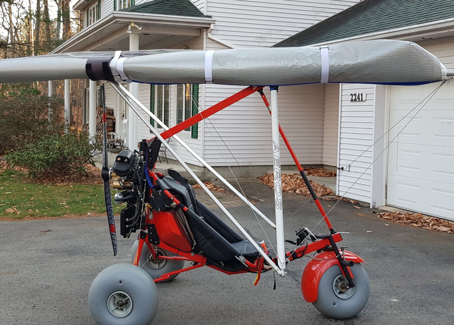

А если скажем трапецию крыла установить в некие "ложементы" внизу каркаса сидения и там зажать или крепко завязать, чтобы не соскочило. Переднее колесо каким-то образом зацепить за фаркопф на весу (или вместо фаркопфа спецприблуда). Таким образом дельт сможет доехать без прицепа сам на задних колесах. Проще типа и не нужен прицеп. Крыло сразу в положении, готовом к подниманию. Или ехать слишком далеко и не вариант так?
Так ездит крыло на моем АНТе. Но возить тележку лучше на прицепе. Я еду по быстрым дорогам, до 115 кмч, Не вариант на своих колесах, жалко и резину и подшипники. Не рассчитан самолет на долгие дороги, 100 метров взлет-посадка, подрулить в стоянке и все.
